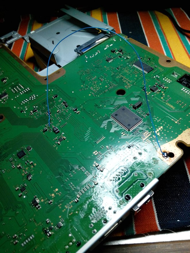

Sì va bene per il tristate il concetto lo capito , posso farlo senza togliere dissipatore o devo avere la scheda nuda.
Dovete anche avere un Po di pazienza con me anche essendo a casa tra il bimbo e le mie terapia, non riesco ad avere un giorno completo, domani mattina provo con il Tristate , datemi solo quei piccoli consigli per non far danni. Grazie Vale per l'immagine è a tutti voi.
Come accendi la scheda senza dissipatori? ovviamente dv solo mettere il trsitate a massa, una volta tolto questo scrupolo credo che puoi fare un test dell alimentatore... Salvo ovviamente consigli magari dai piu esperti ;)
Ciao, a tutti, o messo il tristate a massa, non e cambiato nulla.
Inserisco la foto.
Allegato 16818
A questo punto credo sia un problema di natura Hardware, non di brick.
Cmq aspetta il parere di chi ne sa più di me... :)
Grazie vale,

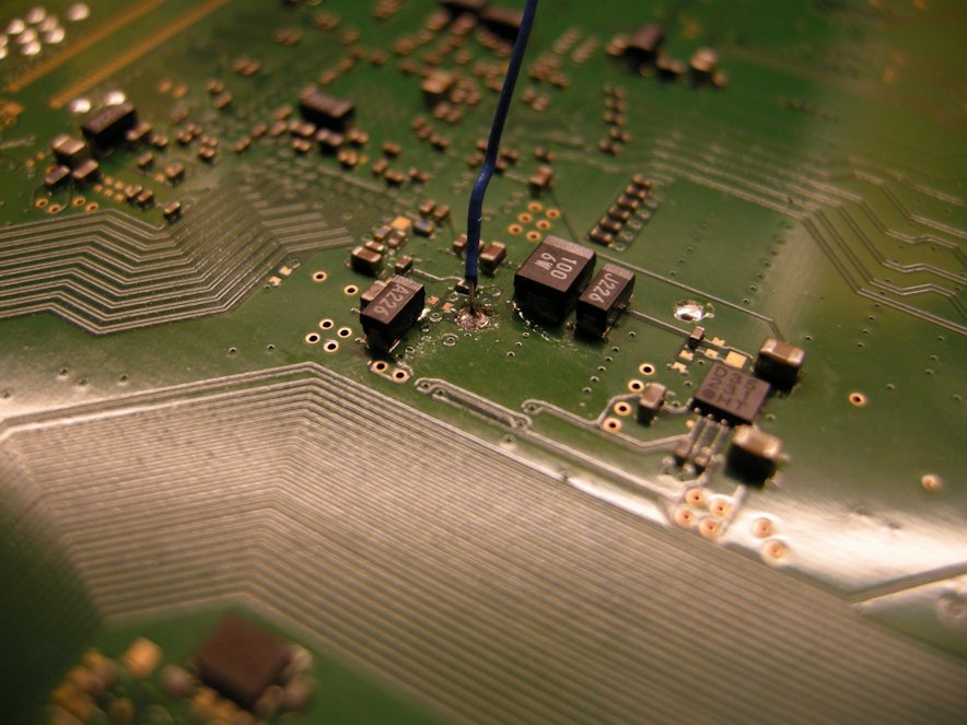

Sei sicuro di aver collegato bene il filo, non vedo bene la saldatura...
Inoltre li vicino se guardi il pinout della tua scheda ci sono punti di massa, così accorci il filo e non fai fatica a saldare su masse enormi, per sicurezza controlla con il tester in modalità diodi e vedi se su un'altro punto a massa e il tristate c'è continuità nel tristate, vedo il filo troppo spellato.
Se è collegato bene allora andiamo avanti

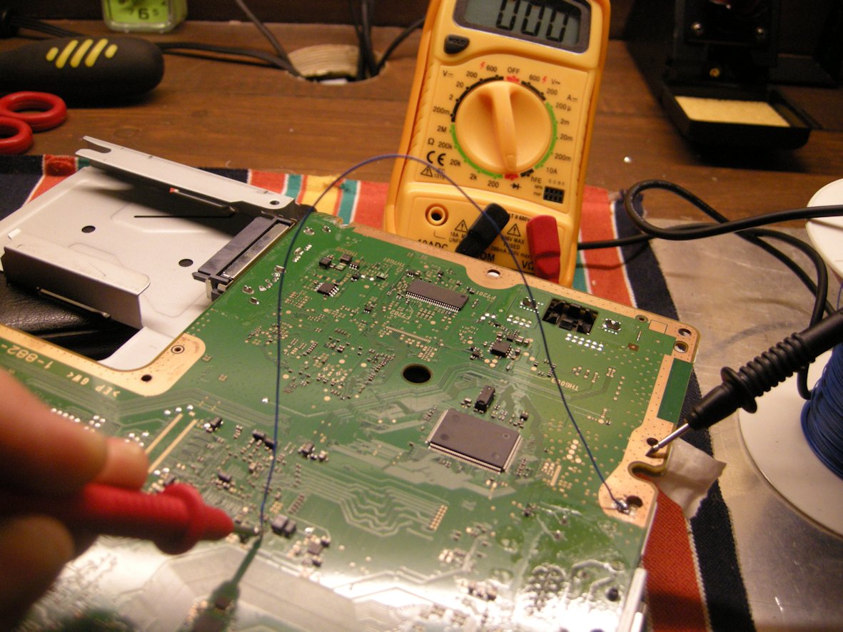

Si lo fatta la prova del tester, ce continuità dal tristate alla scheda anche se provo in un altro punto della scheda.
Le saldature, sono cosi perché sono all'inizio e devo capre bene il sistema giusto.
Mi spieghi meglio ( se guardi il pinout della tua scheda ) o capito che ci sono i punti di massa, ci guardavo anche oggi ma sinceramente non ci sono arrivato, cosi domani provo.
Non centra il tipo di cavo, o usato un lwg 30.
Grazie.
Allora cerca di o postare una foto della saldatura del tristate o farla meglio, meglio non perdersi in errori del genere

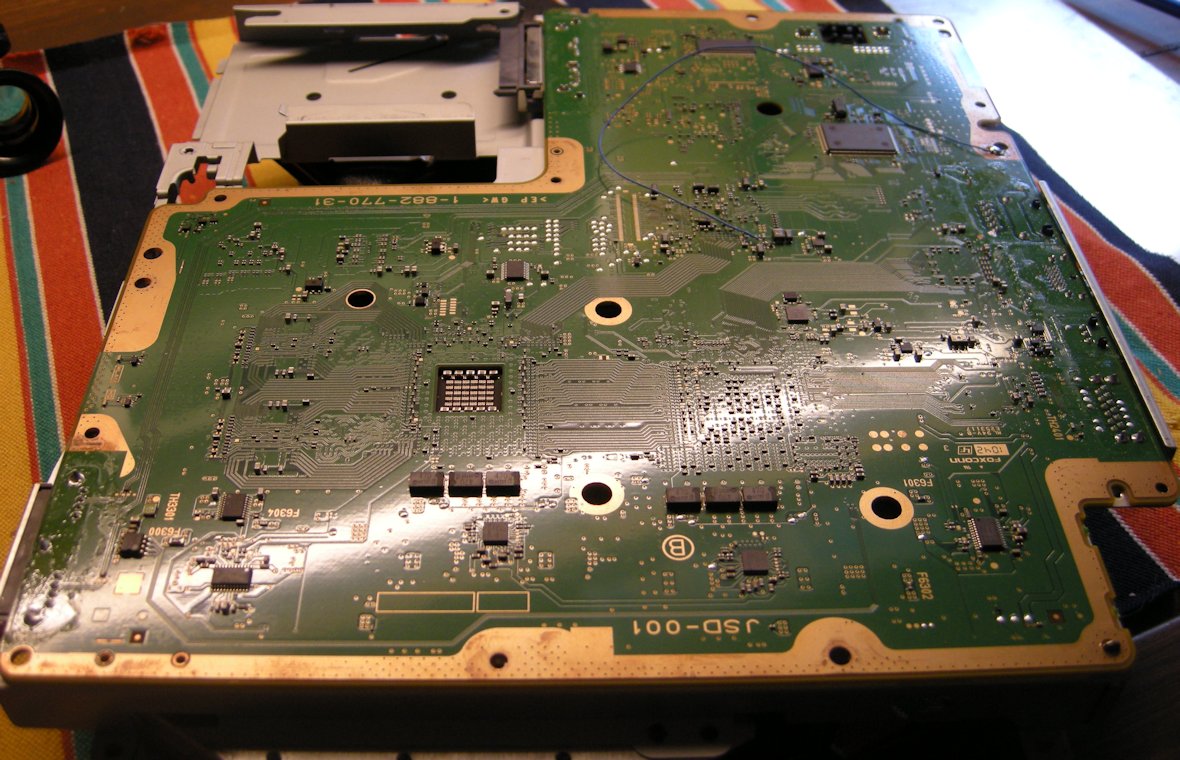

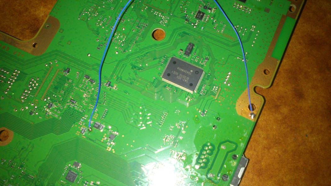

Ciao, allora, ho rifatto la saldatura, o riprovato ma il risultato e lo stesso, o riprovato la continuita e ce, vi mostro le foto di come o provato della saldutura e della mia scheda. La ps3 e il modello CECH 2504A e sulla scheda ci sono queste scritte JSD-001.
Non ho provato con il GND non essendo sicuro che il pinouit fosse giusto, lo cercato in rete ma non ero sicuro, ci sono dei siti apposta per riperire i pinout o basta fare la ricerca, sono incaptato in un pai di siti, ma sinceramente non so se ce qualcosa di meglio, o se bisogna registrarsi in qualche sito.
Allegato 16828
Allegato 16829
Allegato 16830
Che dite, possovo fare qualche altra prova, secondo voi e da buttaree da buttare?

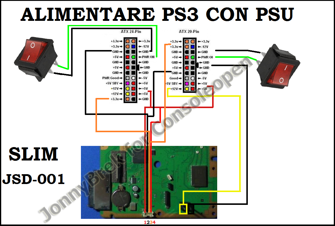

Ciao Giuseppe leggo solo ora.. Io ho avuto un bel po' di ps3 slim con questo problema. E tutte avevano il problema dei trimmer. Come ti hanno già consigliato prendi un pennarello e segna entrambi i trimmer e poi ruotali leggermente e prova a vedere cosa succede. Se non noti risultati puoi alimentare la ps3 con un normale psu atx per pc.. Un alimentatore per pc desktop per intenderci. Ora vedo di farti uno schema così puoi provare. Ho visto che hai il saldatore quindi puoi farlo. Fammi sapere se hai ancora la ps3 e hai un alimentatore pc così dedico un po' di tempo e ti faccio lo schema..
Allegato 19896
Ciao Giovanni, si ho ancora la PS e ho anche l'alimentatore PC per provare.
Ne frattempo farò delle prove con i trimmer e ti aggiorno.
Ciao ciao e grazie.
Segui lo schema e facci sapere.
OK, va bene, Giovedì provo.
Ciao ho fatto, fa lo stesso problema, ho provato anche con i trimmer ma non cambia.
Appena riesco vorrei provare a fare un reflo, solo per vedere se cambia un qualcosa.
Volevo capire una cosa, o provato le tensioni dell'alimentatore, nel connettore bianco a 4 pin ci sono, 3,3V e 5V, ma se provo in 5V ad alimentatore aperto e montato sulla ps3, il tester non mi da nulla, vi mostro dove misuro.
