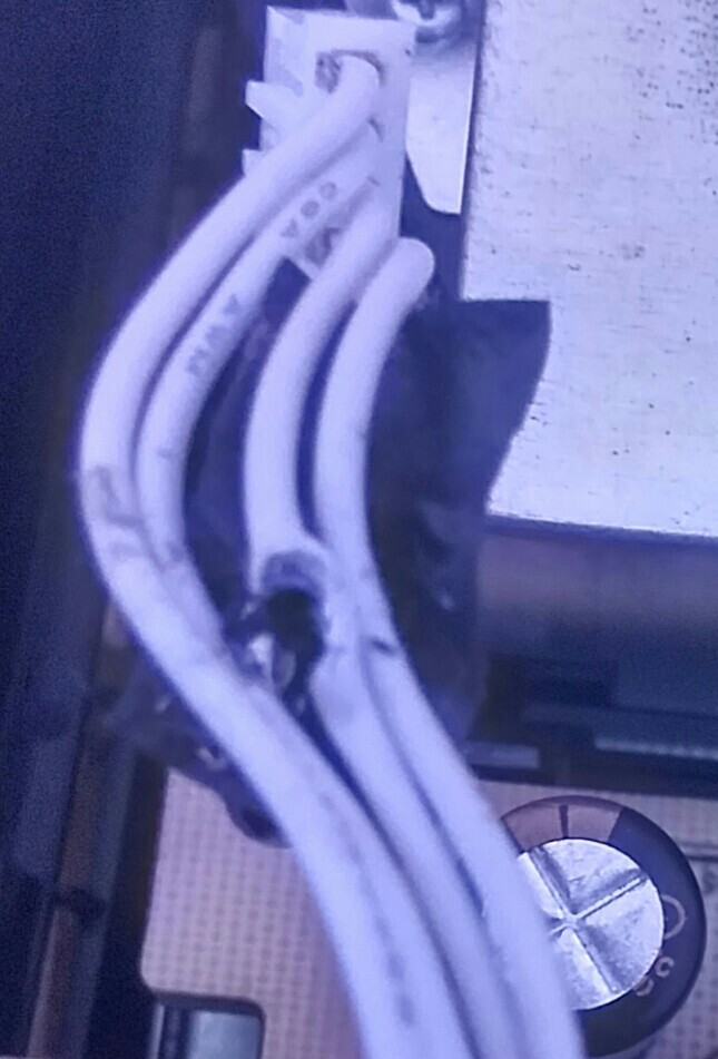

Credo di aver trovato il mio problema un filo scoppiato che collega l, alimentatore alla scheda madre purtroppo dal cell non mi fa caricare la foto vome si chiama quel cavo?
Prova tinypic o similare
Quello si chiama Giorgio
Allegato 20029
Si chiamava giorgio
Sostituiscilo oppure taglia ,spella e risalda
Cerca come cavo alimentatore, cavo alimentazione, ps3 4 pin, cose del genere
Trovato su amazon 2€ + 3€ spedizone Express ma voi dite che sia solo quello il problema? O ci potrebbe essere altro?
Ma come è possibile che si sia ridotto così, sicuro che non ci sia un corto o altro ?
Inviato dal mio SM-G935F utilizzando Tapatalk
L unica parte danneggiata apparentemente è quella il resto sembra integro
Come già detto, spella, risalda, isola e prova: se va, se vuoi cambialo
Beh però è da vero molto strano che un filo si sia ridotto così senza alcun corto, dalla foto non si capisce bene ma dal vivo com'è? Sembra bruciato o cosa? Dalla foto sembra che il filo si sia incastrato da qualche parte riassemblando la ps3 e che si sia tranciato, forse una delle viti? Mi sembra di notare sotto un foro proprio per una vite.
