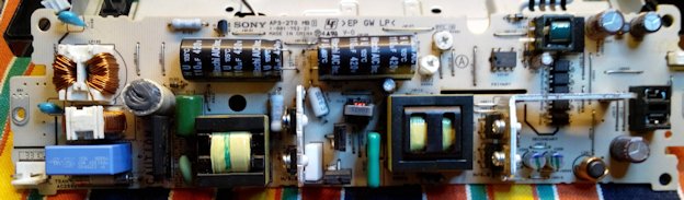

    Ciao a tutti, o una Slim che non funziona, lo comprata già che non funzionava e chi me la venduta mi a detto che il problema e l'alimentatore, vero o no non mi interessa, adesso vorrei iniziare a testare l'alimentatore visto che non e ho uno di prova, pero non so a quanto devo essere le uscite. Mi sembra abbastanza bello, non sembra che ci sia componenti scoppiati, per quello che ne capisco, questa e la foto.
    Grazie.

    di solito lo si alimenta e si verificano le tensioni, inizia da qui, ah si la 12v non la puoi verificare con l'alimentatore staccato dalla ps3

    è un aps270, comunque occhio a dove metti le mani...

    la prima cosa che controllerei, senza sapere datasheet, è il fusibile in basso a sinistra
    VR
    1,699
    qui invece hai tutto il resto controlla i 3v3 e i 5v
    [url]http://www.psdevwiki.com/ps3/APS-270[/url]

    Allora il difetto e questo, la tensine ce il led rosso si accende,quando schiaccio il tasto di accensione la ventola gira normalmente per qualche secondo e poi si si spegne il tutto e scompare anche il led rosso.

    Citazione Originariamente Scritto da yusepe Visualizza Messaggio
    Scusami come lo provo, cioe provo solo la continuità, e un fusibile estraibile, sai e la prima volta che cerco di testare alimentatore e per ora mi sono limitato solo ad aprirlo

    Non potrebbe essere la storia che riguarda i 2 regolatori che bisogna leggermente avvitare????

    Ma su alcune slim c'è stato il problema dell'alimentatore e vieve risolto girando quei potenziometri (con in testa la croce del giravite) di pochissimi gradi.
    Non so se possa essere questa la maniera risolutiva al tuo caso, ma credo che non ti costi nulla provare.
    Altra cosa: hai provato a fare il test ventola???
    Mi spieghi meglio i 2 regolatori che dici.

    in pratica devi girare in senso orario di pochissimi gradi i 2 potenziometri evidenziati:
