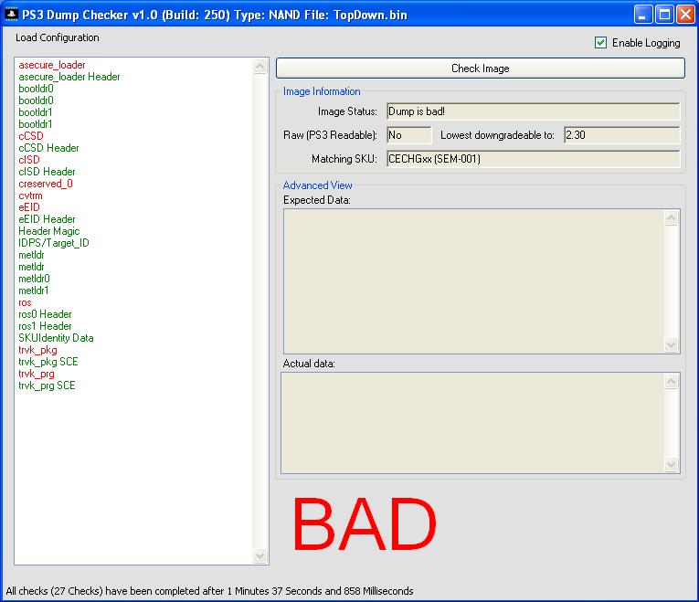

    puoi fare uno screen del tool x capire quali controlli non passa?
  4. #64
    Sep 2013
    89
    Eccolo
    Nome: Bad_Dump.JPG
Visite: 100
Dimensione: 61.8 KB
    Jad
  5. #65
    2,628
    no no fermati, devi rifare tutto da capo quel dump è venuto male...segui la mia configurazione e rifai tutto da capo, probabilmente la lettura è andata male a causa dell'alimentazione inadeguata alla nand
