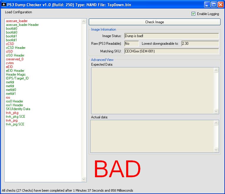

puoi fare uno screen del tool x capire quali controlli non passa?
Eccolo
Allegato 15675
Jad
no no fermati, devi rifare tutto da capo quel dump è venuto male...segui la mia configurazione e rifai tutto da capo, probabilmente la lettura è andata male a causa dell'alimentazione inadeguata alla nand

Come avete visto dallo screen sopra, fallendomi l'interlacciamento e quindi la verifica, reputavo quei dump (quelli in modalità DNE) corrotti o cmq. sbagliati, invece erano corretti sin dall'inizio, oppure sono tutti sbagliati :LOL:
