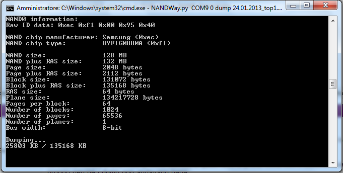

Io mi avvicino al mondo ps3 da troppo poco tempo, quindi alcune cose mi sfuggono, ma capisco che vi è un inghippo, spero di essere io incapace, ma il problema che noto è il seguente: appena alimento le nand sopra i 3V il Raw ID data della Nand è tutto un 0xff anzichè quello che deve essere, quindi anche alimentando da console, il risultato non cambia.
Ho provato in mille modi, ora ho ridisfatto di nuovo tutto, dissaldato la nand e saldata direttamente con i fili al teensy, adesso viene riconosciuta con alimentazione 3,3v regolarmente, ed alimento sempre da alimentatore esterno, perchè non ho il regolatore da saldare al teensy.

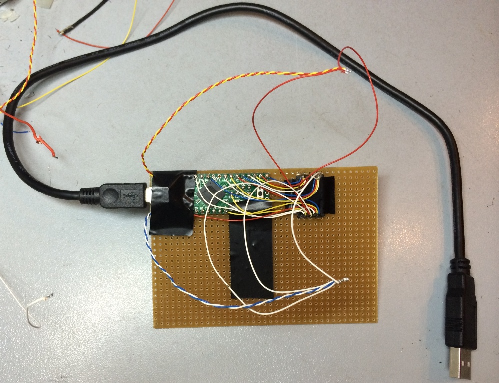

Allegato 15625
Considera che l'ho fatta alle due di notte, dopo aver disfatto l'installazione dual NANDs, fatto una SBE predisposta per poter switchare rapidamente da una NAND all'altra, ridisfatto il tutto, dissaldata la NAND e saldato come lo vedi, smadonnato perchè vuole la doppia alimentazione, mentre credevo ne bastasse una e quindi lasciato qualche filo volante.
Poi, io non sono giudice di nessuno, e spero di essere l'incapace, quindi, probabilmente sto usando io l'HEX sbagliato oppure sbaglio in qualcosa che mi sfugge e non riesco a comprendere.

Oggi se mi gira vado a prendere il materiale per fare un regolatore con un LM317 ma con l'aggiunta di un BJT PNP per poter avere maggior corrente, perchè il LM317 arriva max ad 1,5Amp, e lo alimento con un alimentatore che mi da fino a 9A, anche se dalle prove di ieri sera, a 3,3V al massimo, ma al massimo avevo un assorbimento di 800mA = 0,8A.

Con NAND montata ed alimentata con tensioni al di sopra dei 2,7 V il Raw di data sono tutti 0xff il problema è che al di sotto dei 2,7v il teensy non viene più visto dal pc, quindi ho separato le tensioni alimentando il teensy da usb e la mobo da alimentatore esterno, ma al massimo ho ottenuto la scritta che si possono leggere solo memorie a 8 bit, quindi niente da fare.

Aggiorno anche io:
Configurato il teensy in SBE sto alimentando da console con tristate a massa e ps3 accesa, mi riconosce la nand e sto dumpando!!!
Allegato 15638
