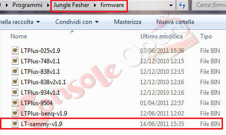

- il pacchetto iXtreme 1.9 o superiore per il lettore Samsung reperibile in rete o su Xbins: [URL="http://www.consoleopen.com/forum/hack-xbox-360-e-xbox-360-slim/198-guida-su-come-raggiungere-lftp-di-xbins.html"]CLICCA[/URL]
Inseriamo all'interno della directory "\firmware" il firmware iXtreme prelevato da Xbins

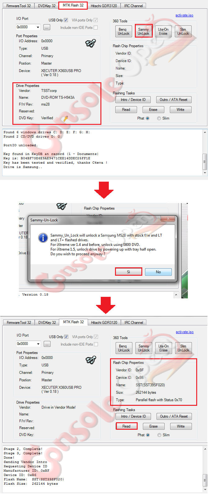

Diamo alimentazione al nostro lettore e avviamo JungleFlasher. Andiamo nella sezione MTK Flash 32 e clicchiamo Sammy Unlock... il programma ci chiederà di posizionare il carrello del Drive a metà della sua corsa di chiusura e poi di confermare.
A questo punto il nostro lettore Sarà settato in Vendor Mode e quindi la Flash sarà riconosciuta.... non ci rimane che premere il comando READ:

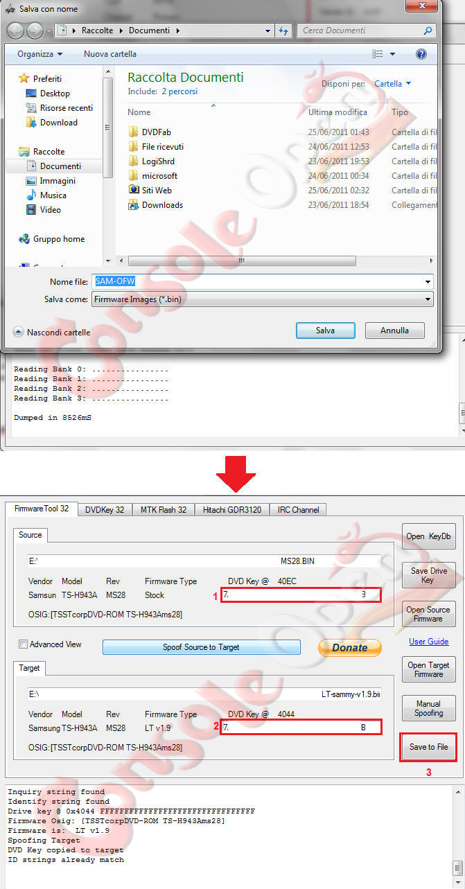

Il programma si occuperà di caricare il firmware iXtreme LT appropriato e di fare lo spoof dal firmware originale a quello hack...
Successivamente, in automatico ci chiederà se caricare il rispettivo Fw iXtreme (Se ciò non avvenisse, selezioniamo noi il comando “Open Target Firmware”)... noi accetteremo. Se volete caricare un fw diverso dal default dobbiamo caricarlo invece con il tasto "Open Target Firmware" :

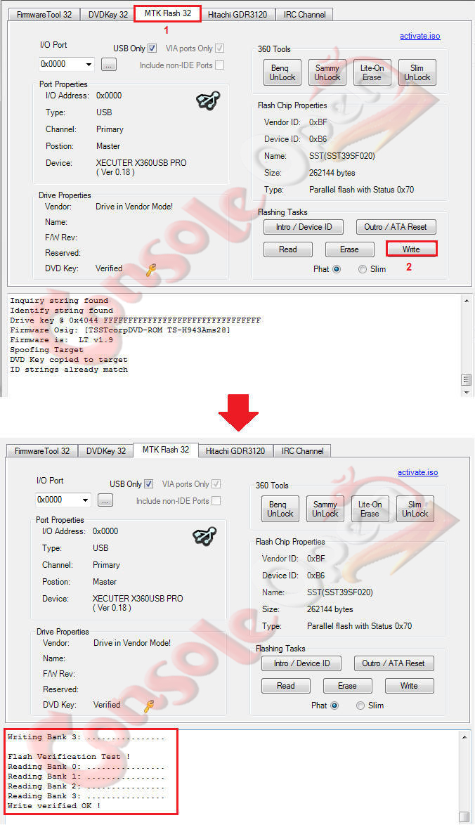

Una volta verificato che la DvdKey presente sul SOURCE sia IDENTICA a quella presente su TARGET aalviamo il nostro Fw hack e ritorniamo su MTK Flash 32 per lanciare il comando "Write":
Fatto, il nostro lettore è aggiornato, possiamo rimontarlo sulla console e verificarne il corretto funzionamento.
