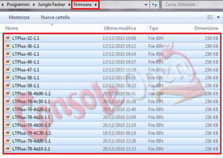

    Inseriamo all'interno della directory "\firmware" il firmware iXtreme prelevato da Xbins

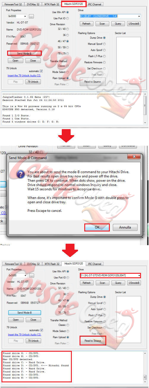

    Avviamo JungleFlasher e andiamo nella sezione Hitachi GDR3120. Clicchiamo su Send Mode-B...
    - successivamente all' apparire della finestra Pop Up apriamo il carrello del lettore,
    - togliamo alimentazione e confermiamo con "OK"
    - ridiamo corrente al nostro Drive... noterete che il carrello si chiuderà da solo... il programma inizierà la scansione delle periferiche e rileverà il nostro lettore
    - a questo punto non ci rimane che selezionare Read to Source e aspettare che il programma esegua il Dump del Fw contenuto sul nostro Drive

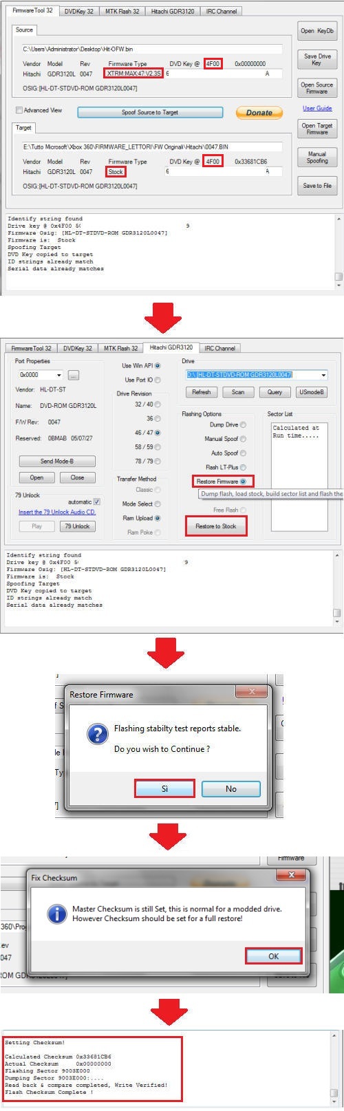

    Se il vostro Drive è stato precedentemente modificato dovrete eseguire la procedura di RESTORE in modo da riportare il Lettore allo stato originale. Se invece il vostro Hitachi non è mai stato modificato potete proseguire con la preparazione del nuovo Fw Hack.
    PROCEDURA DI RESTORE DEL LETTORE O HITACHI

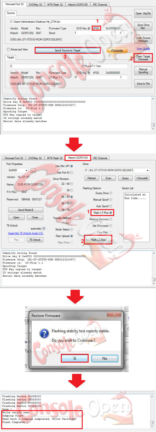

    Apriamo il nostro Firmware Originale (ricordo che se non è originale dovete eseguire il Restore del Drive), prestiamo attenzione all' Offset della DvdKey e andiamo a selezionare il nostro nuovo Fw Hack tramite il tasto Open Target Firmware.
    Successivamente premiamo Spoof Source to Target per copiare la DvdKey all' interno del nuovo Fw Hack.
    Andiamo ora nella sezione Hitachi GDR3120, selezioniamo Flash Lt Plus e avviamo la scrittura:
    Perfetto, abbiamo finito, possiamo spegnete tutto e andate a rimontare la console...
