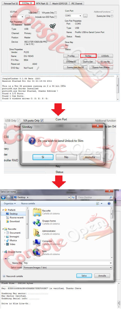

Alimentiamo il CK3 o la nostra fonte di alimentazione del lettore e avviamo Jungle Flasher... Andiamo sulla sezione DvdKey32 e controlliamo che il nostro lettore sia correttamente riconosciuto e clicchiamo sul tasto Slim Key... Rispondiamo SI domanda e aspettiamo che il programma rilevi i dati del Drive:
Jungleflasher vi chiederà di caricare in automatico il Firmware hack per la versione di lettore in questione , rispondiamo di SI e vedremo che nella parte inferiore verrà compilato automaticamente il Firmware hack:

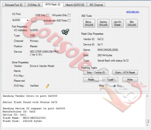

A questo punto torniamo nella sezione Mtk Flash32 di Jungleflasher e clicchiamo su SLIM UNLOCK... il nostro lettore torna nuovamente in Vendor Mode:
Clicchiamo su Write ed attendiamo che anche la fase di scrittura termini
