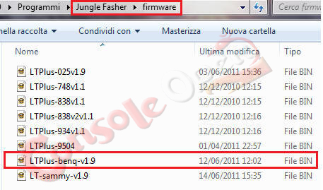

- il pacchetto iXtreme 1.9 o superiore per il lettore Benq reperibile in rete o su Xbins: [URL="http://www.consoleopen.com/forum/hack-xbox-360-e-xbox-360-slim/198-guida-su-come-raggiungere-lftp-di-xbins.html"]CLICCA[/URL]
Inseriamo all'interno della directory "\firmware" il firmware iXtreme prelevato da Xbins

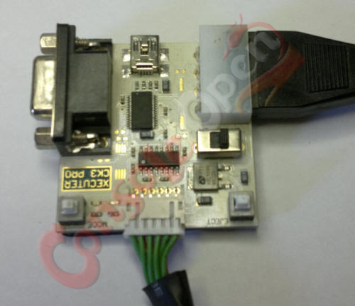

Prendete il vostro Connectivity Kit e collegatelo ad una presa di alimentazione del PC o ad un' alimentatore esterno con Molex (questa soluzione è caldamente raccomandata)... unica accortezza: attenzione a come inserite il Molex sul Kit, se lo invertite brucerete il lettore e lo dovrete BUTTARE:

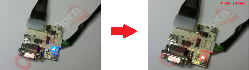

Il kit oltre ad alimentare il lettore hanno un tasto di Eject del carrello ed uno per mettere in mode B i lettori Hitachi. Non avendo a che fare con l'hitachi assicuriamoci che la modalità ModeB sia disattiva (led verde su Xeno Kit, led blu su CK3) :

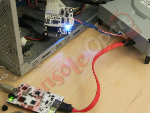

Perfetto, adesso che abbiamo capito come funziona il nostro Kit dobbiamo:

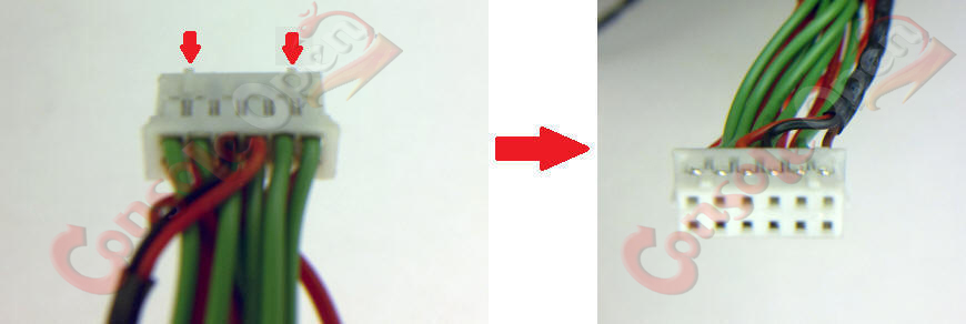

- togliere l'alimentazione- spegnere il PC- attaccare il nostro lettore al Kit (fate MOLTA attenzione al verso del connettore, se lo inserite rovescio il lettore si danneggerà) per essere chiari , le due "tacchette" di invito del cavo devono essere SEMPRE inserite verso il lato etichetta del lettore (con lettore in posizione normale verso l'alto per intendersi)
- attaccare il cavo SATA proveniente dall' UsbPro e diamo alimentazione al sistema:

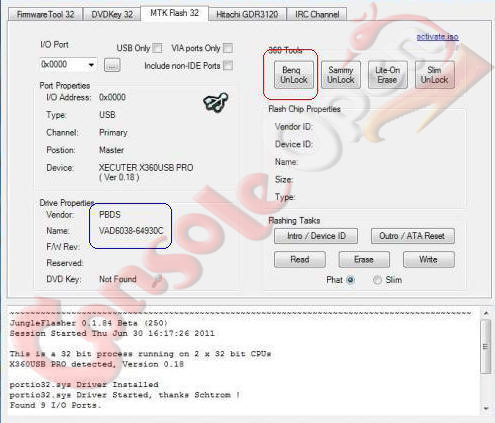

Verifichiamo che JungleFlasher riconosca correttamente il nostro lettore e clicchiamo su Benq Unlock per farlo andare in vendor mode
Come vediamo dalla seguente immagine il lettore ci abilitera' la scrittura/lettura.

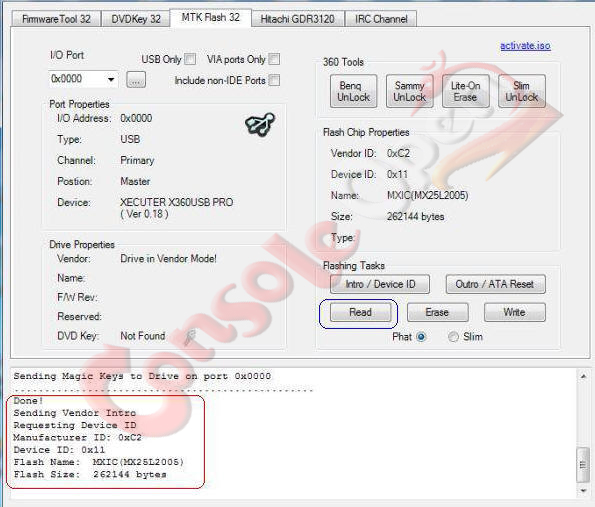

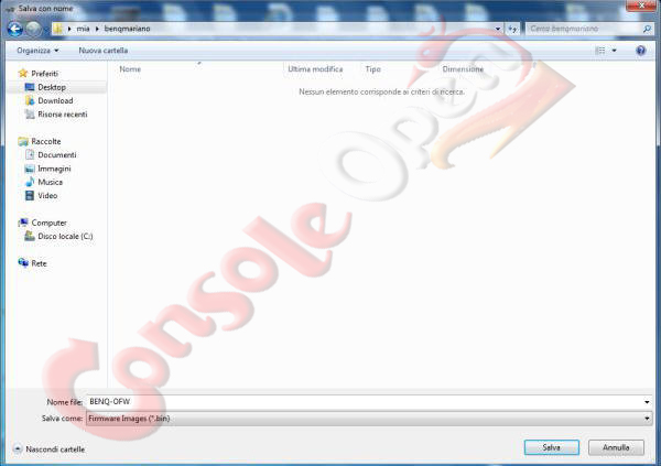

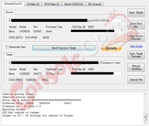

Cominciamo con il leggere e salvare il nostro firmware ; clicchiamo su Read ed a lettura terminata scegliamo dove salvare il nostro firmware

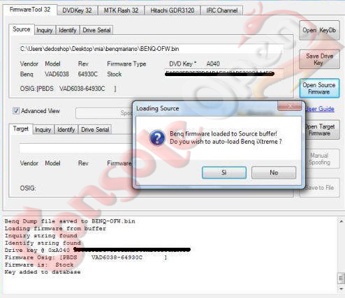

Se abbiamo inserito i nostri firmware hack nella cartella "firmware" di jungleflasher bastera' rispondere SI alla prossima domanda di Jungleflasher ,cosi' da permettergli di caricare in Target Firmware il nostro firmware hack gia' compilato

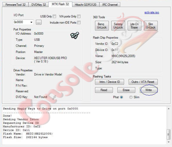

Adesso non ci resta che tornare nella tab MTK flash 32 e cliccare su WRITE
