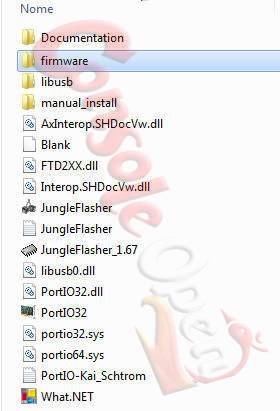

Inseriamo all'interno della directory "\firmware" il firmware iXtreme prelevato da Xbins

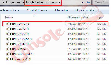

Inseriamo all'interno della directory "\firmware" di Jungle Flasher il firmware iXtreme del nostro lettore prelevato precedentemente dal canale di Xbins:

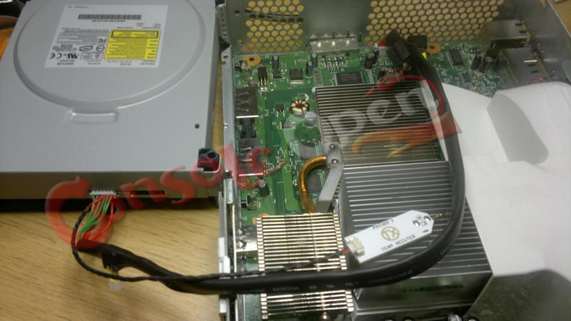

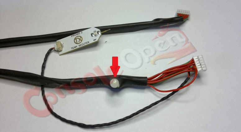

Volendo utilizzando il Probe v3 possiamo anche non utilizzare il Connectivity Kit, infatti possiamo collegare il Probe direttamente alla console (naturalmente il cavo video e l'alimentazione devono essere collegati) in questo modo:Prima di iniziare è bene specificare che quando parliamo di pulsante sul cavo di alimentazione del probe ci riferiamo a questo:

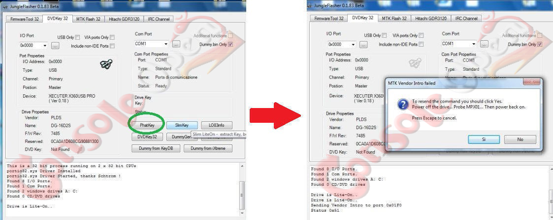

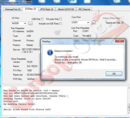

Spostiamoci nella tab DVDKEY 32 di Jungleflasher e selezioniamo PhatKey , jungle ci darà il seguente popup:

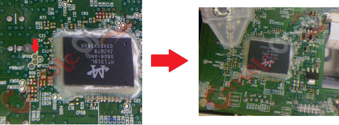

Selezioniamo SI , e tenendo premuto il pulsante sul cavo di alimentazione del probe puntiamo il probe sul punto MPX01 del pcb del liteon ,solo dopo rilasciamo il pulsante sul cavo di alimentazione
Lo stato della periferica diverrà 0x52 e quando Jungle darà il seguente messaggio ripremiamo il pulsante sul cavo del probe e stacchiamo il probe stesso dal punto MPX01 (poi rilasciamo ovviamente il bottone)

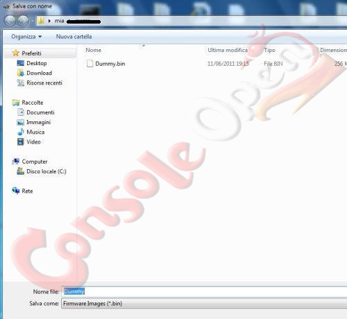

Premiamo OK e decidiamo dove salvare il dummy generato

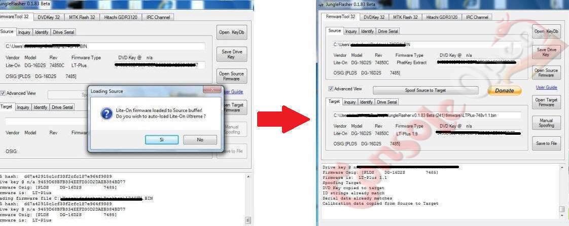

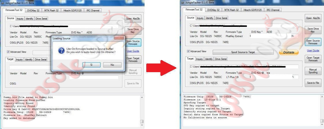

A questo punto Jungleflasher si occuperà di caricare il firmware iXtreme LT appropriato e di fare lo Spoof dal Firmware originale a quello hack (ricordatevi di cliccare su yes al popup che vi avvisa dello spoof automatico come da seguente immagine)
Se ciò non avvenisse, selezioniamo noi il comando “Spoof Source to Target”.
NOTA: per chi invece è già in possesso del DUMP del Fw potete selezionare il vostro Backup tramite il comando "Open Source Firmware"... una volta caricato vale quanto detto sopra.

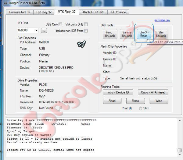

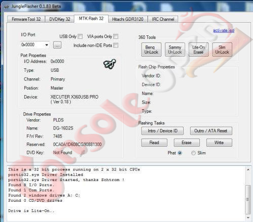

Una volta pronto il nuovo Firmware ritorniamo nella sezione MTK Flash 32 e, tramite il comando Lite-on Erase in alto cancelliamo il nostro firmware

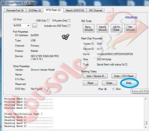

Una volta che la cancellazione è avvenuta spegnamo il lettore, diamo intro/device ID e lo riaccendiamo dopo qualche secondo , adesso lo status della eeprom verrà riconosciuto come 0x72 e sarà quindi possibile la scritturaAssicuriamoci che, alla fine della scrittura non vi siano errori in fase di verifica che potrebbero compromettere il corretto funzionamento del lettore.
