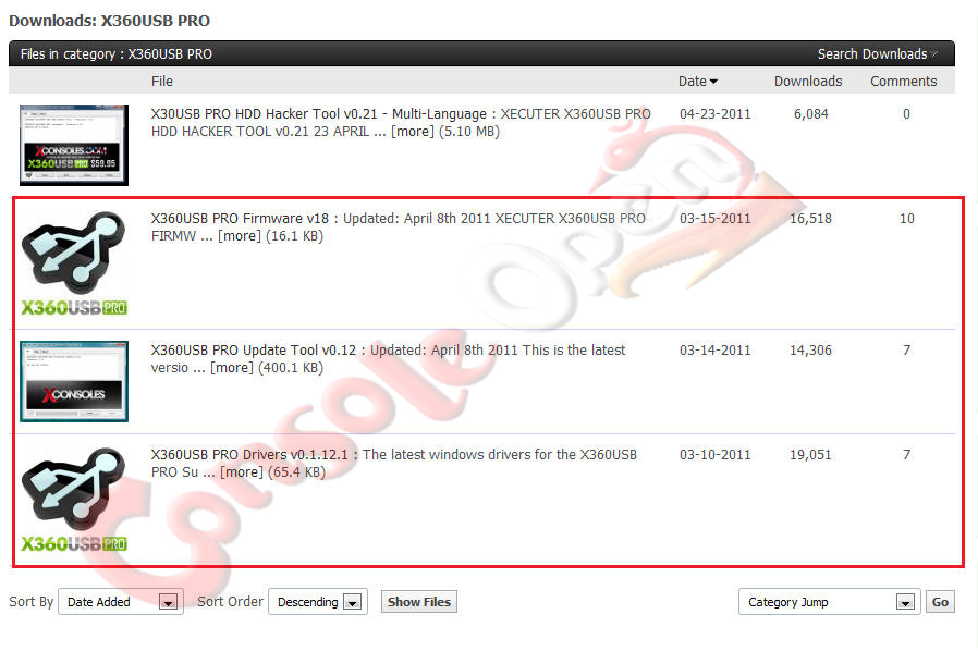

    Rechiamoci nella [URL="http://forums.360mods.net/downloads.php?"]pagina[/URL] adibita al download di tutto il software necessario a X360USB PRO:
    • Driver
    • Firmware
    • Programma per eseguire l’update
    Ecco quello che dovrete scaricare :

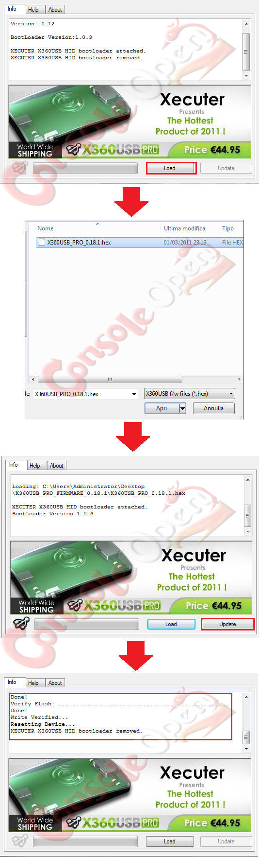

    Lanciamo il programma TX-USB_UPDATE e la schermata che ci ritroveremo davanti sarà la seguente.

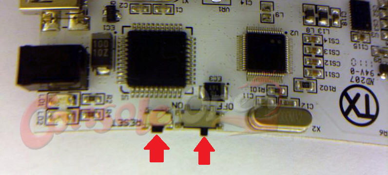

    Spostiamo l’interruttore presente sull’X360 nella posizione di ON e conseguentemente clicchiamo sul pulsante RESET posto vicino all’interruttore:
    A questo punto nel programma verrà visualizzato: “XECUTER X360USB HID bootloader attached” e siamo sicuri che il dispositivo è stato correttamente riconosciuto per la programmazione. Non resta che cliccare sul tasto LOAD , caricare il file in estensione .hex precedentemente scaricato ed estratto e selezionare UPDATE.
    Vedrete quindi la barra di programmazione andare avanti, come da immagine:

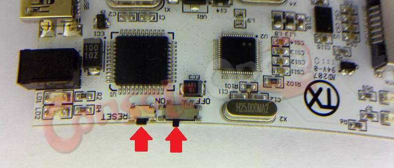

    Non appena avrete terminato non vi resta che riportare l’interruttore su OFF e premere nuovamente RESET:

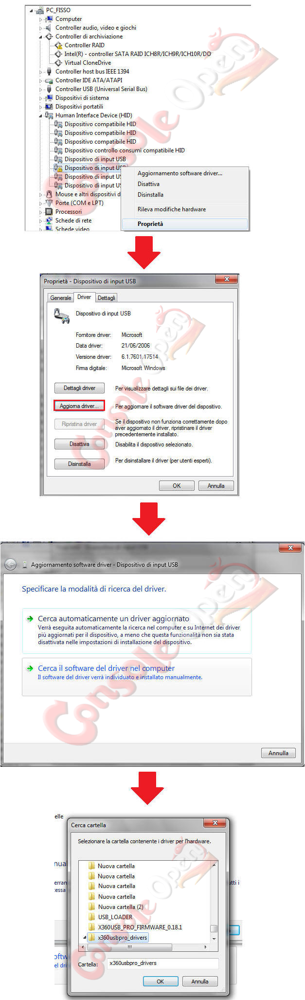

    Passiamo all'installazione dei driver sul nostro Pc... Trattasi di una procedura di installazione classica, pari ad un qualunque hardware su Windows sfruttando la procedura di installazione tramite percorso guidato:
    Non appena sarà terminato il processo, la periferica sarà pronta all’uso su JungleFlasher
