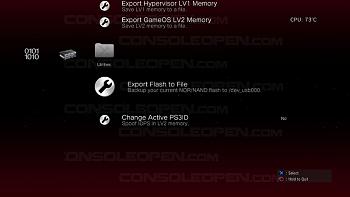

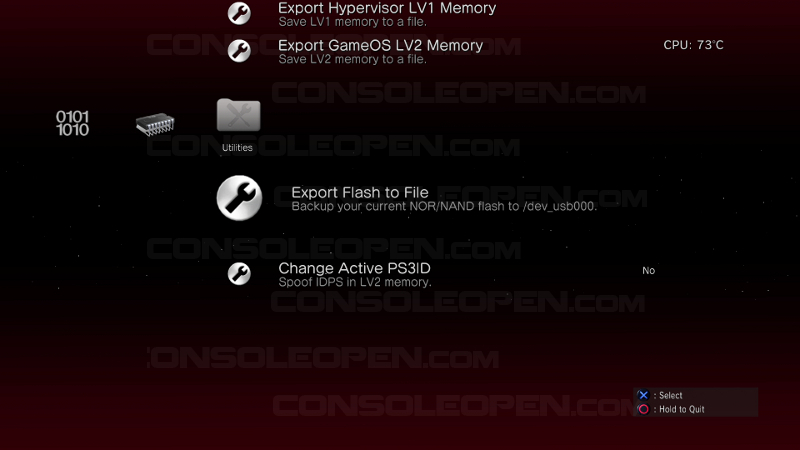

Rebug Toolbox v02.01.00. Inserite la solita penna usb o quel che volete (sempre in FAT32) sulla porta usb più vicina al lettore blu ray. Avviate il
Rebug Toolbox e recatevi nella scheda
Utilities, poi selezionate con
X Export Flash To File.
A questo punto parte il dump della vostra nand o NOR, pazientate qualche minuto, e alla fine verrà salvato il vostro dump attuale nella penna usb.

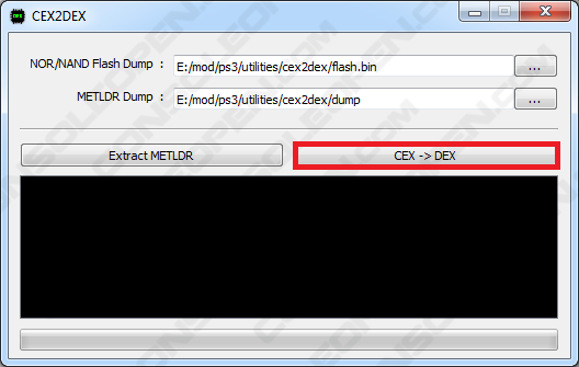

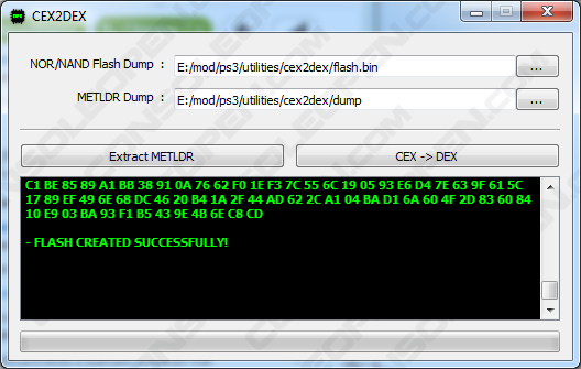

C:\Windows\system32 e aprite il programma
Cex2Dex (
come amministratori di sistema). Avviate il tool e sulla dicitura
NOR/NAND Flash Dump date in pasto il file appena dumpato con il
Rebug Toolbox, e come
METLDR Dump date in pasto il piccolo file
dump estratto all'inizio del tutorial (la
eid_root_key rinominata in sostanza).

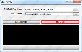

Premete il tasto
CEX -> DEX e quando vi verrà chiesto salvate il file con esattamente questo nome:
DEX-FLASH.EID0.NANDBIN se avete una console dual nand,
DEX-FLASH.EID0.NORBIN se avete una console con NOR. Verificate a fine
LOG che il programma vi restituisca la dicitura
FLASH CREATED SUCCESSFULLY!.

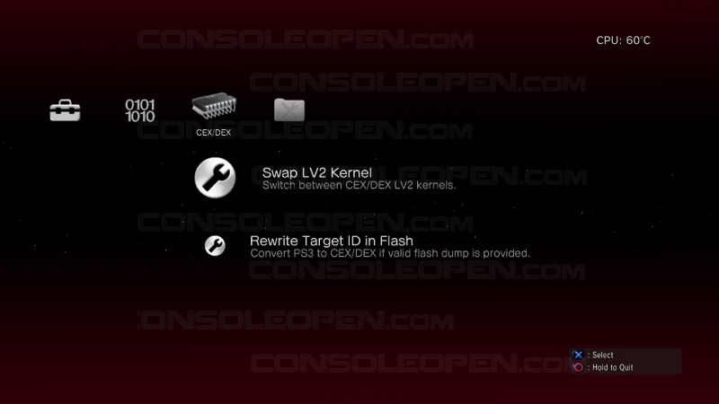

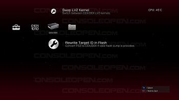

Copiate questo file all'interno della vostra penna usb (cancellate tutto il resto) e inseritela nella porta usb più vicina al lettore blu ray. Avviate
CEX/DEX e premete
X su
Rewrite Target ID In Flash.

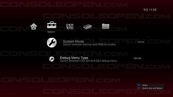

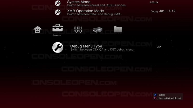

Dopo le dovute conferme la PS3 si riavvierà e dovrete recarvi nuovamente in
Rebug Toolbox (potete togliere la penna usb dallo slot). Andate in

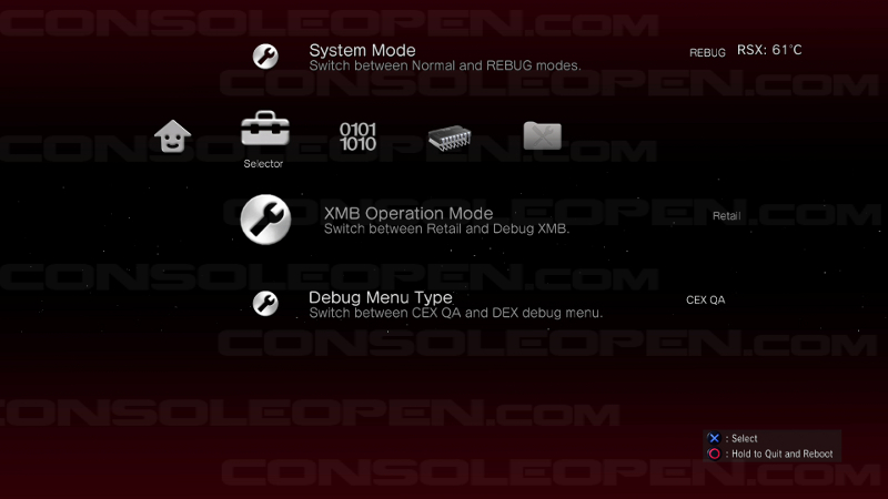

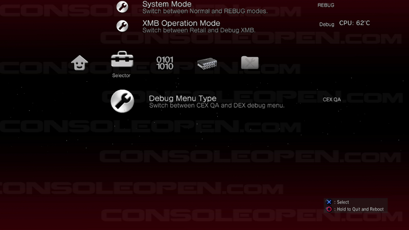

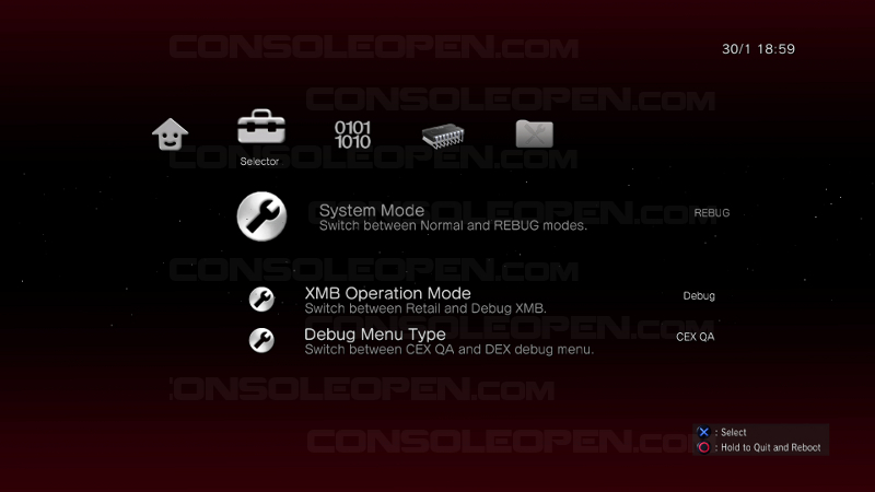

Selector e impostate le seguenti voci:
- System Mode --> REBUG
- XMB Operation Mode --> Debug
- Debug Menu Type --> DEX

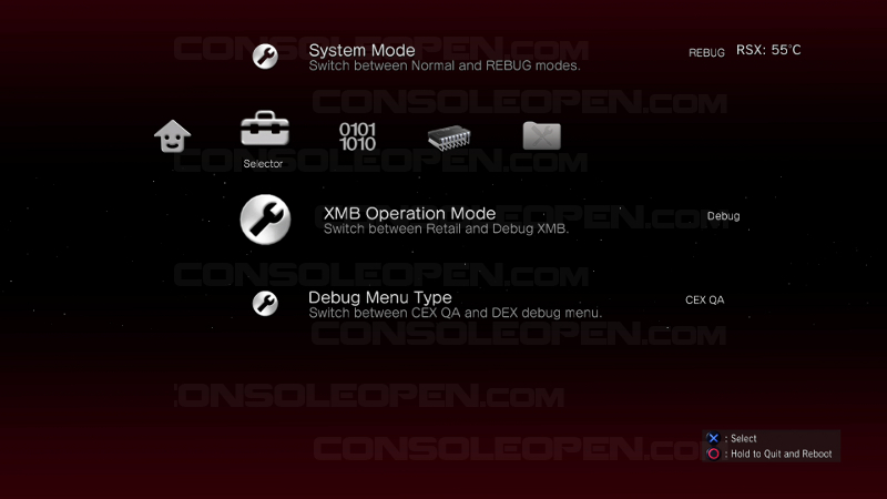

Tenete premuto
O per tornare a

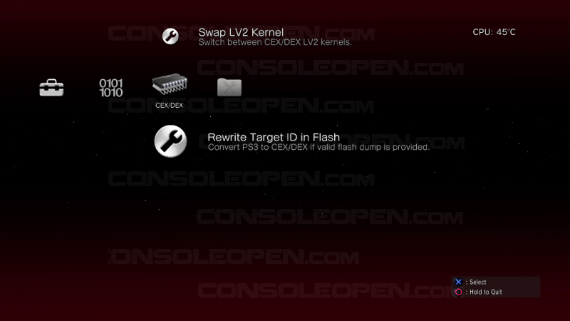

XMB e riavviate la console. Ritornate per l'ennesima volta su
Rebug Toolbox, scheda
CEX/DEX e premete
X su
Swap LV2 Kernel e riavviate la console.
Siete ora in
Full DEX Mode.
