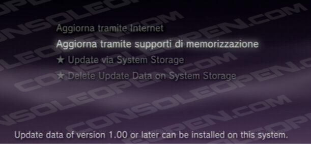

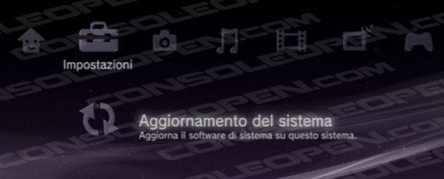

Accendiamo la nostra console e procediamo con l' aggiornamento del sistema tramite l' apposita funzione:

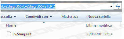

Prendiamo dal pacchettoLv2Diag il file Lv2diag_exit.self, lo RINOMINIAMO in Lv2Diag.self e lo copiamo all' interno della nostra penna USB:
Colleghiamo nuovamente la penna USB alla porta Dx della nostra console e la riaccendiamo... dopo pochi secondi la Ps3 si spegnerà... Al riavvio avremo una sorta di console Ibrida CFW Rogero DEX / CEX v3.7

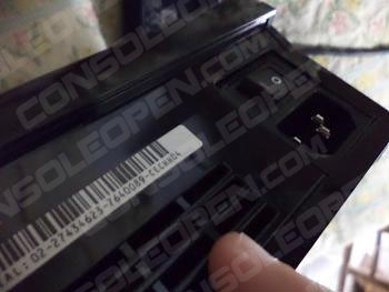

Il modello si può leggere dietro la console:

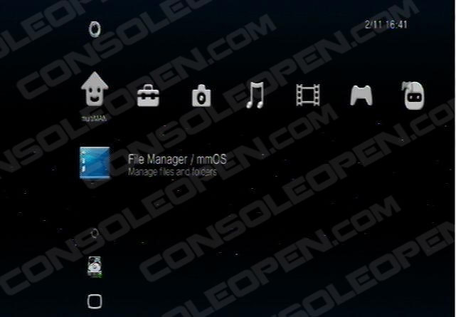

Avviamo MultiMan in modalità Debug... per farlo tenete premuto L2+R2 e avviate MultiMan
Andiamo su File Manger/mmOS:

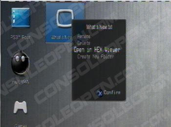

Selezioniamo una qualsiasi delle Icone (ricordo che per navigare dobbiamo utilizzare l' Analogico DX del PAD), premiamo "O" e andiamo su Open In HEX Viewer:

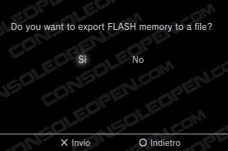

Apparirà il Menù di Backup... ci verrà chiesto se salvare LV2 (decidete voi io di solito lo faccio):
Finito il salvataggio dell' LV2 passeremo al salvataggio dell' HV LV1 (come sopra decidete voi se salvarlo o meno):

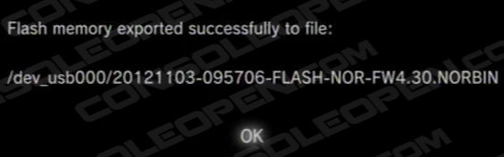

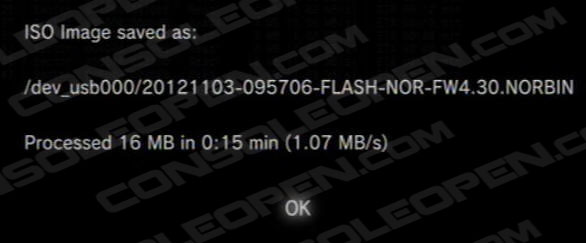

E per finire andremo a Salvare il contenuto della Nostra NAND\NOR:

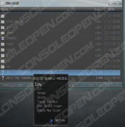

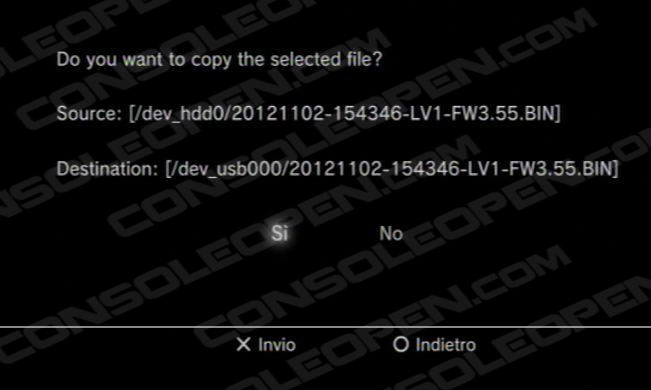

A salvataggio ultimato prendiamo il backup di LV2 e LV1 (se li abbiamo fatti) e li copiamo dall' HDD interno della nostra console (percorso di default che utilizza MultiMan) alla nostra penna USB.
Accediamo a Ps3 Root e selezioniamo HDD0... dentro troverete i file appena creati.

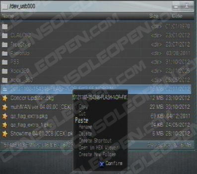

Ne selezioniamo uno, tasto "O" del Pad e andiamo su COPY:
Usciamo dall' HDD0 e andiamo sulla nostra penna USB (di solito USB000), tasto "O" del PAD e selezioniamo PASTE:
Facciamo la stessa cosa con il secondo File salvato e a conclusione di tutto troveremo:

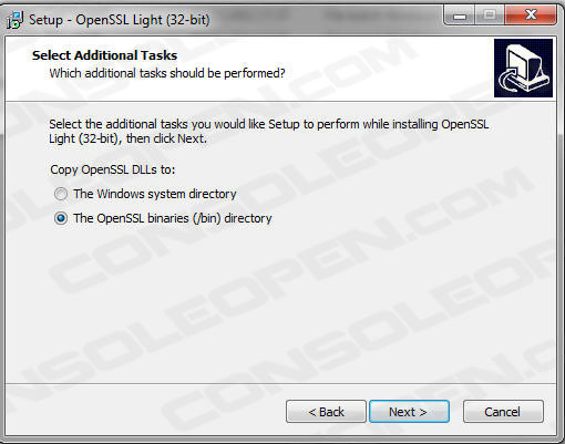

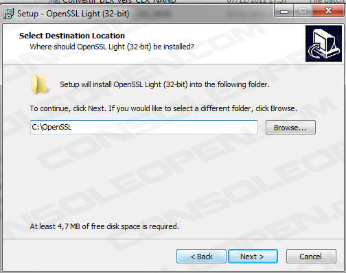

Successivamente installiamo il programma Win32OpenSSL_Light-1_0_1e facciamo in modo che la cartella di installazione sia nominata in OpenSSL e le DLL del programma vengano copiate su /bin:

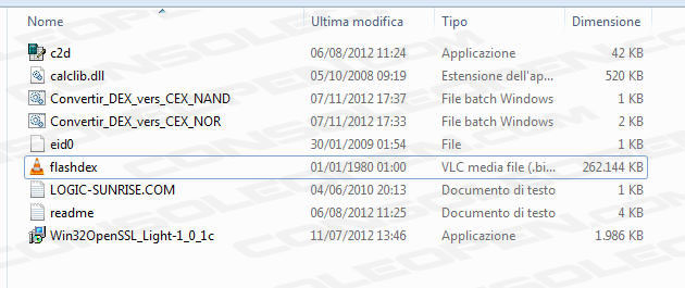

Prendiamo la directory del tool tool cd2 v2 e la copiamo all' interno di C:\
Rinominiamo il file di dump della nostra console in flashdex e il file eid_root_key in eid0; successivamente li copiamo all' interno della all' interno della directory del tool cd2 v2

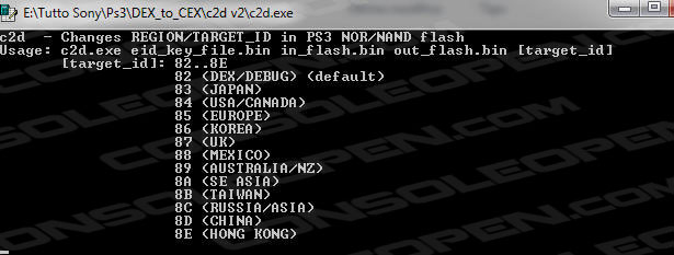

Apriamo il file c2c.exe e verifichiamo l' ID relativo alla nostra console... essendo Europea sarà 85:

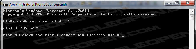

Adesso dal promp dei comandi entriamo all' interno della directory cd2 v2 e digitiamo
c2d.exe eid0 flashdex.bin flashcex.bin 85
E aspettiamo che il programma finisca...
Una volta creato il Dump convertito lo rinominiamo in my.CEX.EID0.NORBIN (se abbiamo una Ps3 con NOR) o my.CEX.EID0.NANDBIN (se abbiamo una Ps3 con NAND)

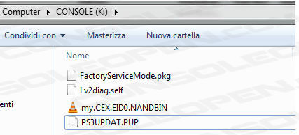

Cancellate tutti i file dalla vostra penna USB e copiate all' interno quanto segue:
- il dump convertito della vostra console (sia esso "my.CEX.EID0.NORBIN" o "my.CEX.EID0.NANDBIN")
- FactoryServiceMode.pkg (preso dal pacchetto FSM v2)
- Lv2Diag.self (preso dall' omonimo pacchetto)
- il CFW 3.7 di Rogero Rinominato in PS3UPDAT.PUP

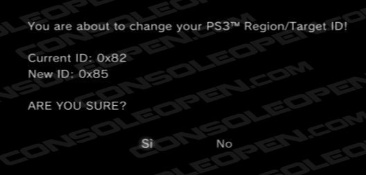

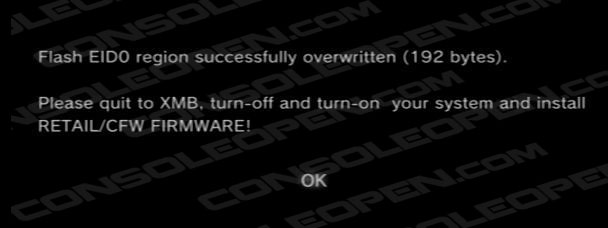

Inseriamo la penna USB nella porta DX nella console, avviamo MultiMan (sempre in modalità Debug) e andiamo su mmOS e procediamo come segue:
- entriamo all' interno della nostra penna USB

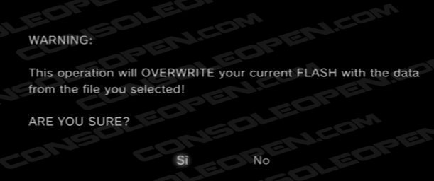

- selezioniamo il nostro DUMP (sia esso "my.CEX.EID0.NORBIN" o "my.CEX.EID0.NANDBIN")

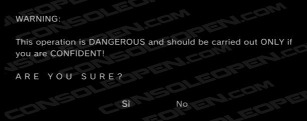

- rispondiamo SI a tutte le domande che ci vengono poste
Adesso usciamo da MultiMan (utilizzando il tasto PS del PAD) ma NON SPEGNAMO LA CONSOLE:

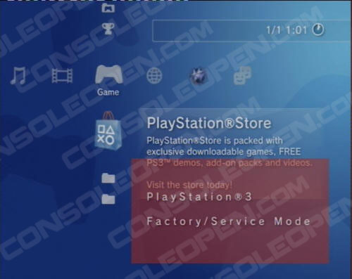

Una volta ritornati in XBM avviamo FactoryServiceMode... qui potrebbero succedere tre cose:
- la console si avvia ed emette 1 Bip: INIZIA IL PROCESSO FINALE DI RICONVERSIONE in CEX (che dura parecchi minuti)
- la console si riavvia, emette 3 Bip e ritorna in XBM: riavviate FactoryServiceMode
- la console emette 7/8 Bip: la console è in Semi Brick (leggete sotto come fare per recuperarla)
PROCESSO DI RICONVERSIONE ESEGUITO IN MODO CORRETTO
Se la console si riavvia emettendo un Bip significa che il processo di riconversione sta iniziando correttamente. Dopo qualche minuto la console si riavvierà e ci ritroveremo con la nostra Ps3 in FSM:

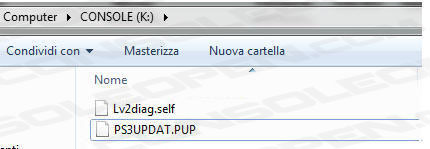

Successivamente prendiamo il file Lv2diag_exit.self, lo RINOMINIAMO in Lv2Diag.self e lo copiamo all' interno della nostra penna USB:
Colleghiamo nuovamente la nostra Penna Usb nella porta DX della console. Accendiamo la console e aspettiamo che si spenga da sola.
