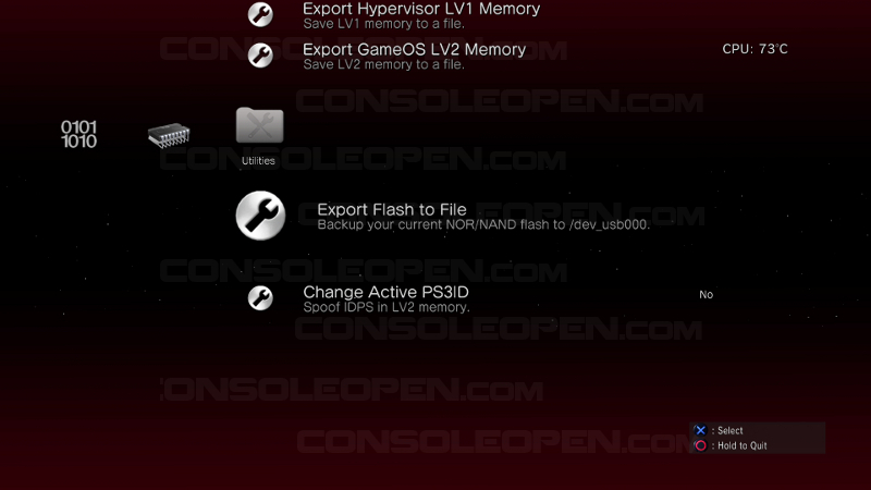

Installate il
Rebug Toolbox v02.01.00. Inserite la solita penna usb o quel che volete (sempre in FAT32) sulla porta usb più vicina al lettore blu ray. Avviate il
Rebug Toolbox e recatevi nella scheda
Utilities, poi selezionate con
X Export Flash To File.
A questo punto parte il dump della vostra nand o NOR, pazientate qualche minuto, e alla fine verrà salvato il vostro dump attuale nella penna usb.
Ora staccate la penna e spostatevi a pc, inserendola nello stesso. Anche in questo caso salvatevi una copia del dump in un posto sicuro, magari insieme alla

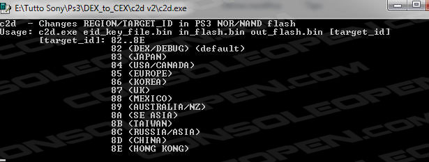

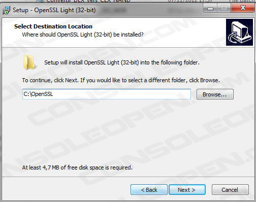

Ora per prima cosa copiate (non tagliate!) la
DLL che trovate all'interno del pacchetto
Cex2Dex in
C:\Windows\system32 e aprite il programma

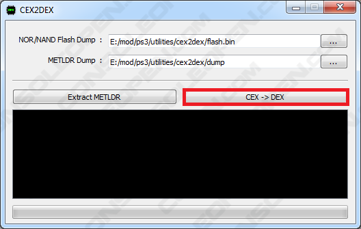

Cex2Dex (
come amministratori di sistema). Avviate il tool e sulla dicitura
NOR/NAND Flash Dump date in pasto il file appena dumpato con il
Rebug Toolbox, e come
METLDR Dump date in pasto il piccolo file
dump estratto all'inizio del tutorial (la
eid_root_key rinominata in sostanza).

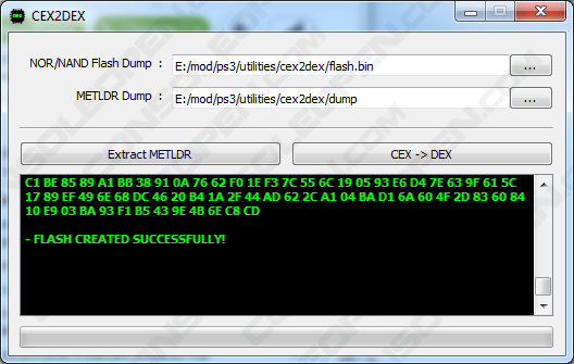

Premete il tasto
CEX -> DEX e quando vi verrà chiesto salvate il file con esattamente questo nome:
DEX-FLASH.EID0.NANDBIN se avete una console dual nand,
DEX-FLASH.EID0.NORBIN se avete una console con NOR. Verificate a fine
LOG che il programma vi restituisca la dicitura
FLASH CREATED SUCCESSFULLY!.

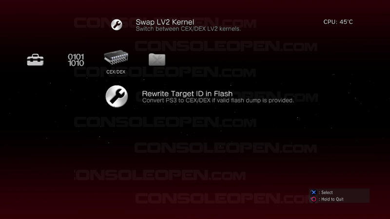

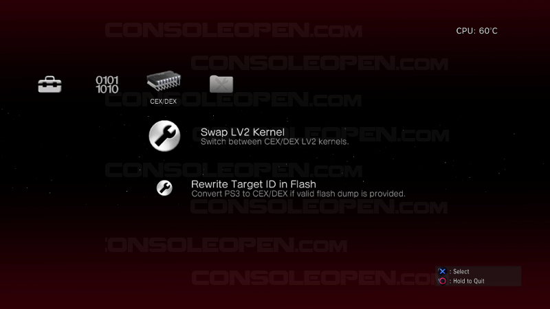

Copiate questo file all'interno della vostra penna usb (cancellate tutto il resto) e inseritela nella porta usb più vicina al lettore blu ray. Avviate
CEX/DEX e premete
X su
Rewrite Target ID In Flash.

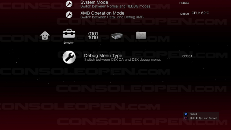

Dopo le dovute conferme la PS3 si riavvierà e dovrete recarvi nuovamente in

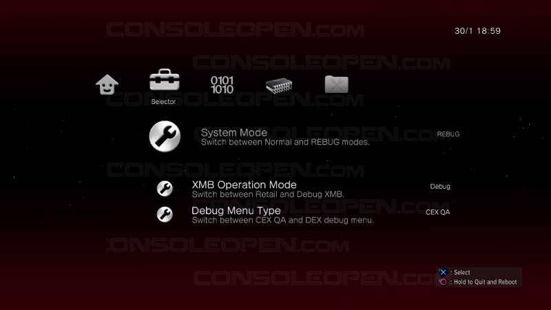

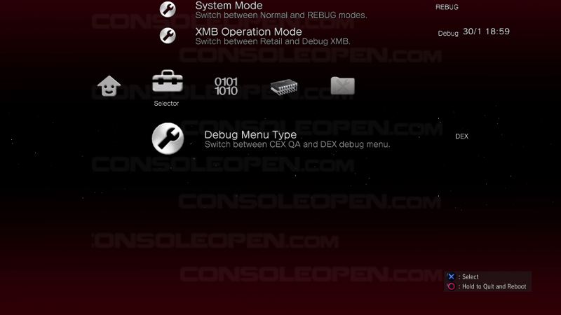

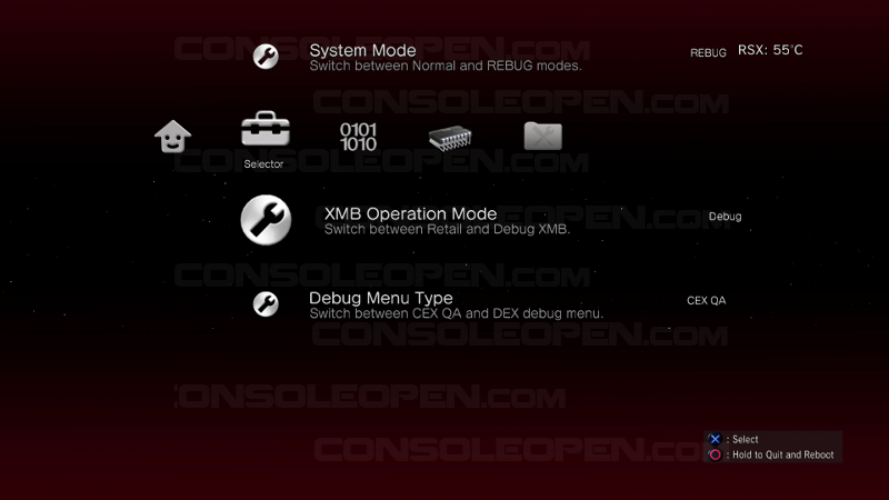

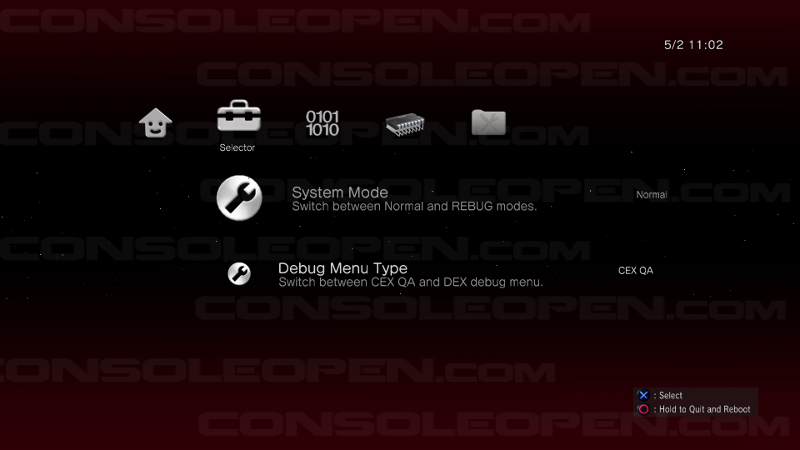

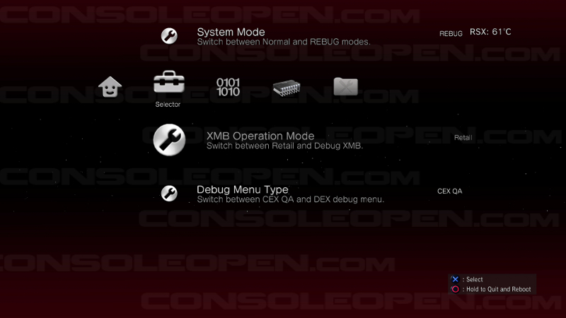

Rebug Toolbox (potete togliere la penna usb dallo slot). Andate in
Selector e impostate le seguenti voci:
- System Mode --> REBUG
- XMB Operation Mode --> Debug
- Debug Menu Type --> DEX
Tenete premuto
O per tornare a
XMB e riavviate la console. Ritornate per l'ennesima volta su
Rebug Toolbox, scheda
CEX/DEX e premete
X su
Swap LV2 Kernel e riavviate la console.
Siete ora in
Full DEX Mode.
