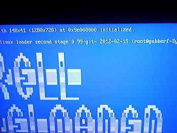

    Ciao Ethereal ti ringrazio infinitamente per l'impegno che ci stai mettendo.
    Stanotte dopo ore di compilazione mi ero accanito
    Non puoi capire che soddisfazione quando alle 5.00 mi è comparsa questa schermata con xelllaunch....

    @gabberf
    Stupendo vero? ^_^ Era proprio questo di cui parlavo!!! Ne sono davvero contento! Ed in più avere il proprio nickname accanto alla data della compilazione.
    Bravo! Continua così!

    Ho proseguito il Tutorial sulla Seconda Parte per installare Linux. Attualmente sto continuandone l'aggiornamento, quindi non riuscirò a rispondervi subito. Chi di voi non è ancora riuscito nei primi passi faccia riferimento a brunosso o a Luke69 che sono già andati avanti con il tutorial.
    Scrivete tutto qui, non mandate messaggi privati, in modo che tutti possano trarre vantaggio da quanto viene spiegato e chiesto.
