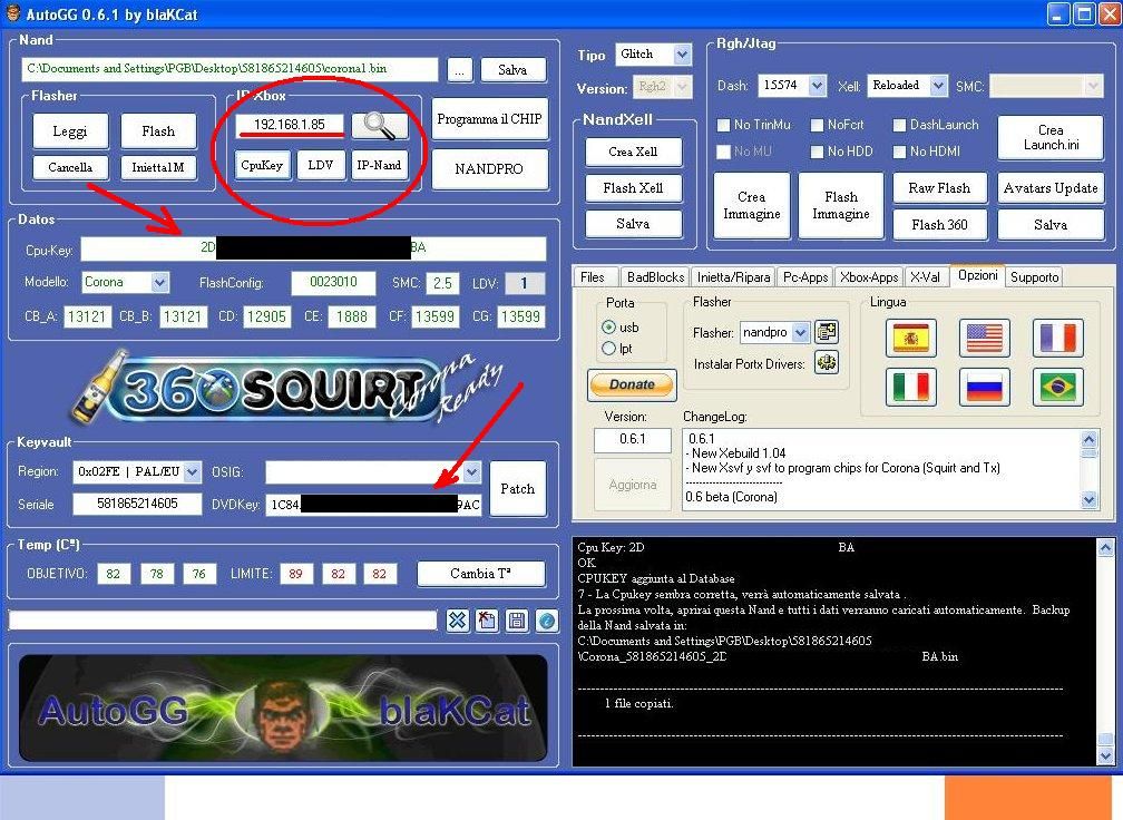

    RGH eseguito su CORONA con 360Squirt Corona Ready-alice.jpg RGH eseguito su CORONA con 360Squirt Corona Ready-cpu.jpg
    dal dump con nandpro20b creato xell con AutoGG06
    flashato con nandpro20b
    ricavato cpu/dvdkey
    p.s. per il cpu_rst ho usato un cavo 0/30 lungo 50mm (senza percorsi particolari)
    in 2 cicli max 3 glitcha...
    Allegato 4577
    due precisazioni:
    il chip quando glitcha emette un leggero fischio chiedo conferma se succede anche a qualcun altro.
    nel riscrivere la nand originale ho dovuto rifarla 2 volte perchè la prima volta non mi ha scritto gli ultimi blocchi correttamente. Può essere stato un caso, ma cmq la riscrittura è andata a buon fine .
    quindi tutto Ok. grazie per la collaborazione.... birra per tutti, naturalmente CORONA !!! ^-^
