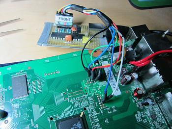

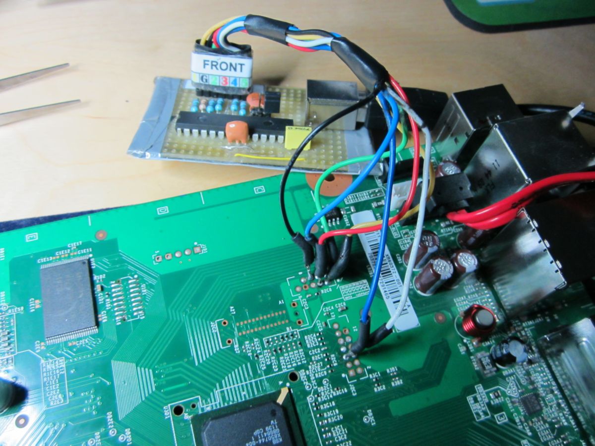

    aspe: devo farmi il dump della nand prima, che non riesco a leggere ne con SPI flasher autocostruito, ne con lo Slave Board dello squirt....
    dopo tutto il resto vien da se... ma se io non alimento la mobo ho lo stesso errore in lettura di quando l'alimento e cioè:
    Flasher Selected: squirter
    CERCO LA NAND: ftdi
    common\nandpro\squirter.exe ftdi: -r16 common\temp\flash.bin 0 1
    SQUIRTER v0.7 beta
    Init USB->FTDI->SPI
    Flash Config: 00000000
    BAD CONNECTION TO NAND
    ora mi chiedo, non è che questa star war edition ha dei blocchi alla nand? chiedo ^-^

    Allora kazoom. ascolta me. Prima cosa collega solo lo SPI e usa nandpro 2.0b (usa il B) per leggere la nand.
    dici il pic18f ? e vado di dos? ecco una prova che di solito facevo da riga di comando....
    @computerconsole se hai una foto della zona nand di una corona la confronto con al mia...
    edit; bhè certo lo slave non funziona con nandpro ... sorry

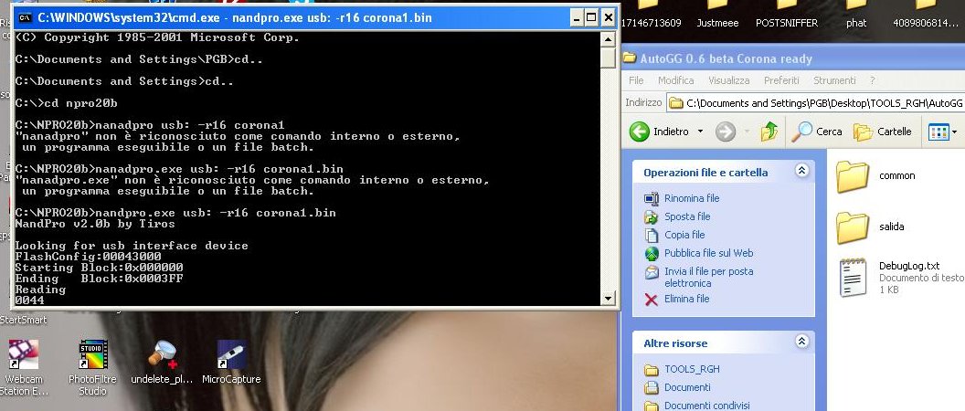

  14. #54
    Vip Member L'avatar di kazoom
    1,251
    sembra che vada...
    RGH eseguito su CORONA con 360Squirt Corona Ready-nanpro20b.jpgRGH eseguito su CORONA con 360Squirt Corona Ready-img_0189.jpg
    primo dump ultimato! bene bene bene..

    Secondo me dovevi collegare GND della porta LPT al solito punto SPI... Io ho fatto così con la mia Trinity e mai nessun problema
