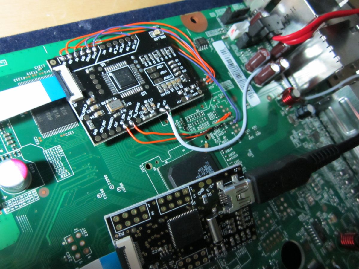

    Ragazzi, sarà che oggi ho litigato con la donna e forse non ci sto con la melona, ma porca di quella zozza come faccio a leggere la nand di qs Corona?
    Ho provato in tutti i modi possibili ma mi da sempre lo stesso errore: Flash config 0x000000000 BAD CONNECTION TO NAND (è come se non fosse alimentata la nand)
    la nand non mi era rilevata neanche con il PIC SPI - ho montato 2 squirtbga con il loro programmer slave usb , ma nulla!
    reinstallato driver ecc. nulla !
    ho un dubbio sulla MOBO perchè è la Star Wars Edition, possono aver inibito la lettura/scrittura della nand?
    aggiungo che con urjtag il chip viene riconosciuto per cui il flat e cazzi vari sono a posto...
    ho seguito tutti i fix e le guide di altri utenti che hanno avuto problemi con lo slave... ho installato tutto anche sul portatile...ma NULLA!!
    devo solo tirar fuori la dvdkey per il wasabi e basta... nessun freeboot eccetera, ma se non riesco a farmi sto dump!!!!

    Non vorrei dire cazzate, ma su corona nn è possibile usare un .ecc donor??
    My 2 Xbox 360
    GamerTag: xX Luke69 Xx
    Non credo proprio sia possibile.

    bho... la x si accende e boota, appena do il comando "leggi" giustamente si spegne, ma poi mi da errore....

    hai sbagliato i collegamenti
    la foto non la vedo molto bene ma mi pare che sono ivertiti il GPI01 e GPI00 !!!!
    Vip Member L'avatar di kazoom
    1,251
    grazie @computerconsole
    ho seguito lo schema dello squirt... rifatti 3 volte... sono corretti ma ricontrollo.
    la nand è da 512 una HY27US08121A vi risulta?

    ma la foto è realmente la tua o no ?
    perche se è la tua, la nand è una 16mb hy27us08281a
    e il collegamento GPI00 è quello della piazzola a destra della foto e il GPI01 è quello della piazzola a sinistra

    vorresti dire HY27US0821A....cmq è na 16 mb no 512!!!!non ho mai visto una trinity 512....forse volevi dire una 1024

    No scusa hai detto che accendi la console?
    Non ho mai usato lo slave programmer ma questa non l'ho mai sentita D:

    Citazione Originariamente Scritto da computereconsole Visualizza Messaggio
    si erano invertiti.... messi a posto sempre uguale.... la nand è hy27us08281a ... scusate ma oggi sto molto sull'incaxxxx... non so manco quello che scrivo ^-^
    ad ogni modo sempre errore ... ricontrollo tutti i punti da schema và!!
    dal pulsantone l'accendo ^-^

    usi autogg 0.6 (corona) per leggere la nand?
    si tutto come hai fatto tu... uso sempre AutoGG, me gusta!
    di solito faccio i dump sempre con l'SPI Flasher ma oggi quando l'ho attaccato mi dava già nand non rilevata.... quindi mo smontato tutto e messo il BGA interfacciato con lo slave..
    la prima installazione l'ho fatta posizionato come il tuo, poi ho cambiato il chip con un'altro, poi ancora quello di prima nella posizione attuale della foto... (con i GP invertiti stavolta)... però da subito ho notato qualcosa che non andava...

    ok ok io oggi mi sono fatto 2 trinity e una litigata con la donna ^-^ la Corona è un piacere ad un amico e un allenamento per me, non mi interessa farla completa ma solo partire lo xell per quanto detto prima.. Sembra facile, ma poi trovi le giornate no , e magari ti ostini pure ^-^
    a questo punto vorrei capire come mai non la legge...

    scusami nelle corona non parte xell !!!!tramite IP leggi la cpu key.....

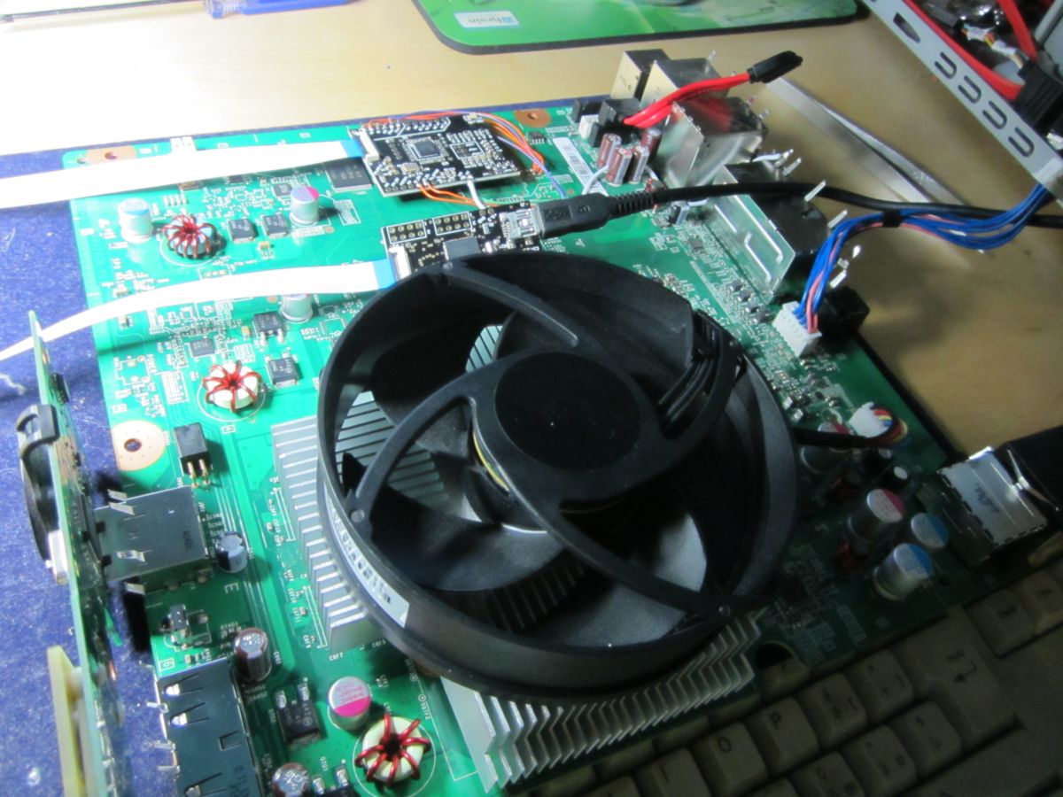

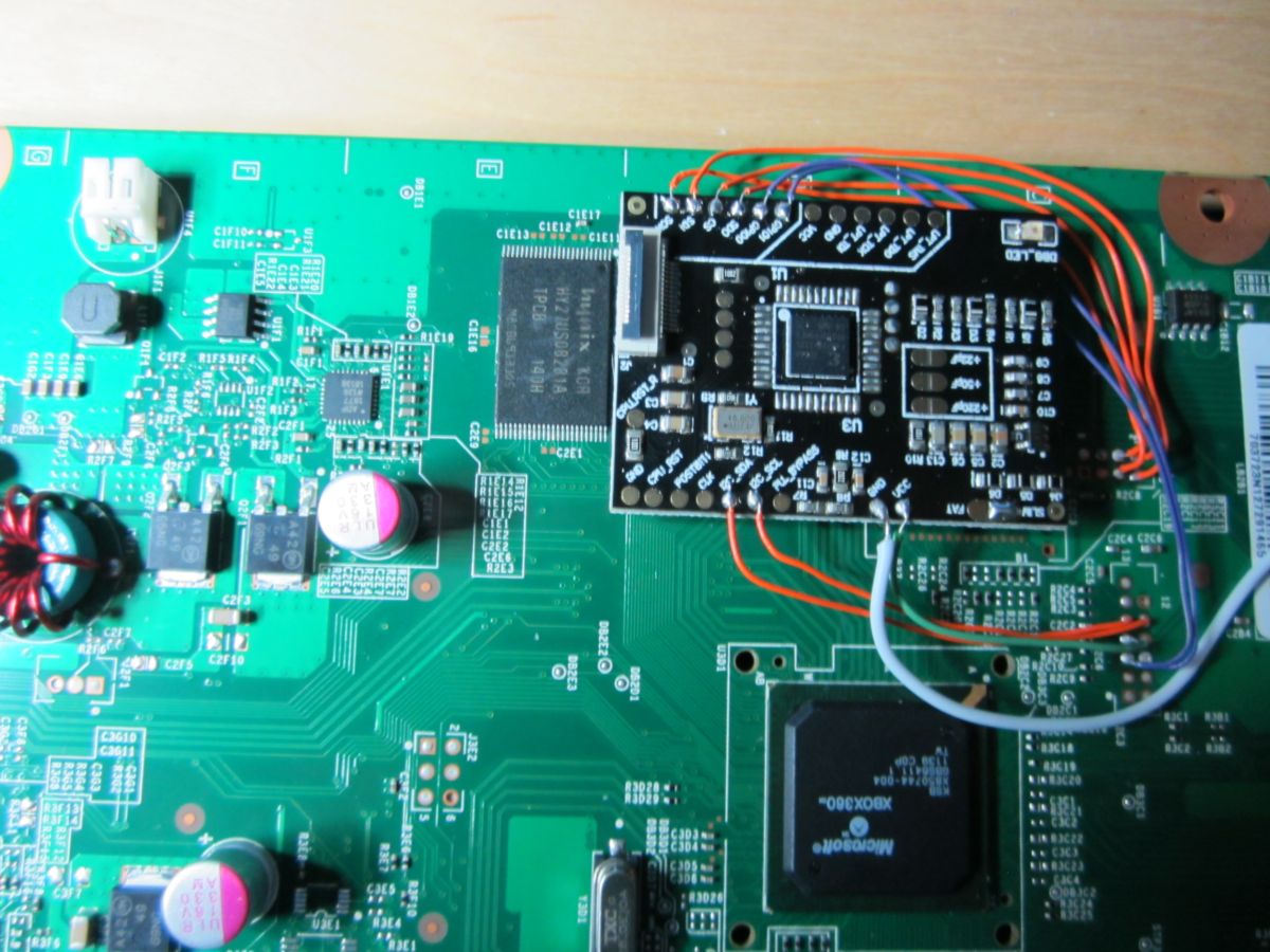

    RGH eseguito su CORONA con 360Squirt Corona Ready-img_0187.jpgRGH eseguito su CORONA con 360Squirt Corona Ready-img_0188.jpg
    aggiornamento foto.
    ma se non legge la nand.. :P
