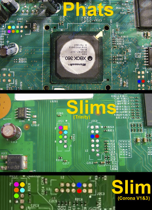

chiedo consulto per riuscire a effettuare la suddetta operazione su console jasper.
mi sono imbarcato nell'impresa di effettuare l'rgh 2 per un bambino avendo un chip a disposizione.
squirt 1.2
premetto che ho fatto ricerche all'infinito.e gia' per programmare il glitch chip non so quale sfv utilizzare da autogg full 0.94
non trovo piu' schemi o tutorial.
quindi ho effettuato le saldature come da schemi rgh per la lettura nand.
e girovagando ho scoperto che si salda il pll
e si salda il ft6u7
e il tp7r2 per il reset da cpu reset e non cpu reset-r
e sda e scl
ho fatto tutto
caricato un bitstream il demon 3 rgh2 da autogg
e programmato il chip.
il punto è che quando clicco leggi nand mi dice nand non rilevata.e in nessuna maniera riesce a leggermela.
vi allego delle foto sperando possiate indirizzarmi o aiutarmi.
