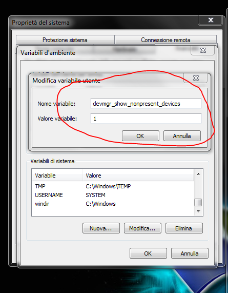

a questo punto dovremmo aggiungere una variabile d'ambiente esattamente questa: devmgr_show_nonpresent_devices e dare come valore 1. esattamente cosi:applichiamo e riavviamo il sistema operativo
questa guida è stata testata da me personalmente, e dopo variate settimane a sbattere la testa sul perche non funzionava ho risolto cosi, a me non funzionava nemmeno la autogg . dopo aver perso 10 minuti di tempo a istallare i driver e inserire una variabile d'ambiente lo slave board ha ripreso a funzionare, spero che cio' che ho fatto sia gradito e non dia fastidio a nessuno, altrimenti cestinate pure. grazie e ciao!tommino81
