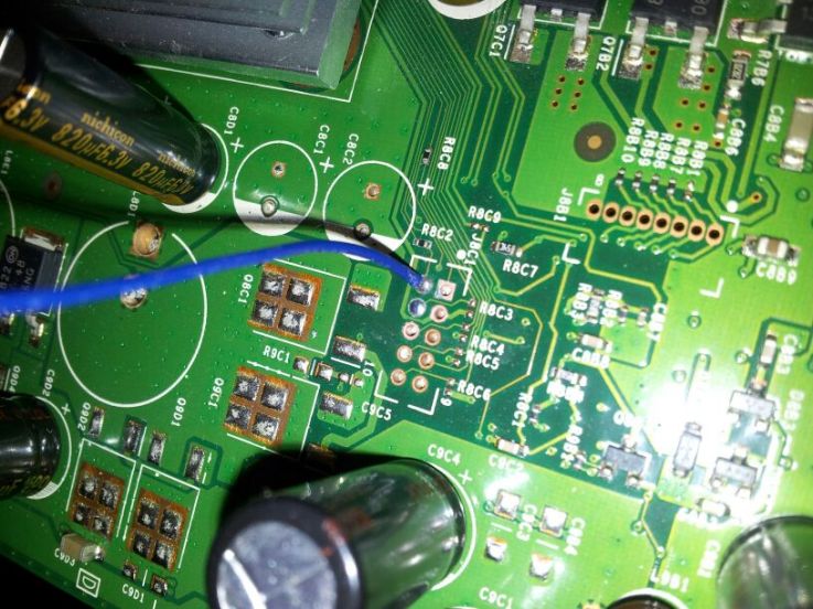

    scusa hai ragione va ponticellato con il centrale ma per il resto va bene? comunque dopo il ponticello non va ancora ma il fatto che con consolle spenta rimane il led blu del chip acceso è normale

    Ma leggi le istruzioni? È scritto nelle istruzioni del glitchip come lavora il led.
    Il led si accende e si spegne a intermittenza quantomeno? Cioè tenta di glitchare? Ti spiacerebbe postare delle foto un po' più "panoramiche" dell'installazione? Non ho mai lavorato con squirt su console phat (sempre usato matrix) ma (correggetemi se sbaglio) su rgh2 non dovrebbe essere questo il punto da saldare per il cpu rst?

    E il per il clk non è meglio forse usare quello della console?

    Non continua a leggere il tutorial,comunque il clk da console stavolta é inutile

    ... su rgh2 non dovrebbe essere questo il punto da saldare per il cpu rst?

    meglio C7r112

    non capisco perchè continuate a dire che non leggo il probblema è che forse ho letto troppo visto che ci sono punti diversi per rgh2 con chip diversi io non ho fatto altro che istallare il chip secondo il sito ufficiale cambiando solo il punto rst preso dal lato sotto la piastra per il resto non so cosa sbaglio a non leggere poi per quanto riguarda il led ho detto che a consolle spenta il led rimane acceso mentre quando accendo la consolle comincia a lampeggiare

    Prima di qualche offtopic eravamo al punto di stabilire quale fosse il punto di reset migliore per rgh2 con Squirt2.0. Ti ho postato la foto. Hai avuto qualche miglioramento?

    io ho solo usato il punto da te descritto avevo dissaldato il filo ti dico che ho rimasto il filo piu lungo forse devo accorciarlo na come dicevo prima è normale che il led del chip sia acceso a consolle spenta

    Si

    non capisco perche non entra xell devo accorciare il filo
  20. #40
    Fotografa ogni saldatura da vicino
