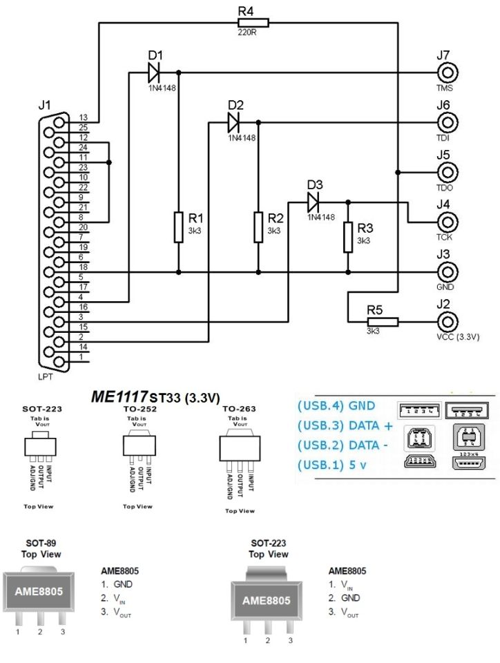

    salve sto cercando di programmare il suddetto chip via ltp ma con risultati negativi è come se non ci fosse comunicazione tra chip e parallela ho provato nel bios a mettere ecc poi epp poi bidirezionale ho anche alimentato i 3,3 da consollema sempre uguale il led sul chip si accende ma non va vi posto i collegamenti il punto ckt è preso piu avanti perchè mi è saltata la piazzola

    Prova a seguire lo schema appena sopra, inoltre se prendi vcc dalla console non dimenticarti di unire anche le masse tra PC e console

    si lo so la massa gia avevo provveduto ma lo schema riportato sopra è stato gia testato ?

    Certo che è stato testato lo schema di sopra, a meno che tu non voglia costruirti questo:
