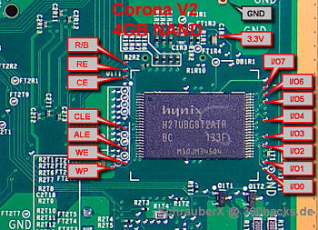

    non so bene dove pubblicarla..la metto qui
    Versioni Corona - Come identificarle, e nominarle senza confusioni-coronav2_nandw8omr.png
