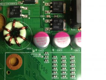

  3. #43
    77
    Versioni Corona - Come identificarle, e nominarle senza confusioni-img_0459.jpg non so se riesci a intuire qualcosa
  4. #44
    Treviso (TV)
    15,952
    R: Versioni Corona - Come identificarle, e nominarle senza confusioni
    Stai osservando il punto sbagliato.

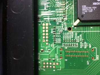

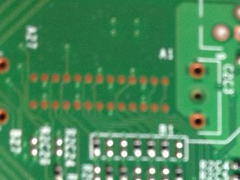

  5. #45
    77
    scusate ho tagliato male la foto,ora ci riprovo
  6. #46
    77
    Versioni Corona - Come identificarle, e nominarle senza confusioni-img_0460.jpg spero si veda qualcosa
  7. #47
    Treviso (TV)
    15,952
    Hai una V1.

  9. #49
    Treviso (TV)
    15,952
    Riesci a fare una foto vicino alla cpu?

  12. #52
    77
    forse riesco a farvi vedereVersioni Corona - Come identificarle, e nominarle senza confusioni-img_0462.jpg
  13. #53
    Treviso (TV)
    15,952
    È una V1, come devo dirtelo? :P
