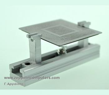

    Dipende da cosa usi per mantenere lo stencil e il bga.
    Bga e stencil li blocco nella specie di stazione direct heating.Devo solo capire come sollevare qst stencil

    Non esiste un'unica stazione direct heating se non dici il modello o ci fai vedere quella che hai tu non sapremo mai come ti possiamo aiutare.

    [url]http://www.zeppelincomputers.com/data/products/id897/web_universal_holder_jig_for_direct_heat_stencils_ 4.jpg[/url]
    Ecco..
    2,910
    Citazione Originariamente Scritto da Comprogioco Visualizza Messaggio
    Ecco..
    questa spiccica il bga allo stencil e spalma tutto, la cosa miglire secondo me è poggiare lo stencil senza quella porcheria di reballing station e mettere ai lati un paio di botte di nastro kapton cosi da fare un piccolo spessore le le palline non si mbiddano, non so se mi sono spiegato???

    quindi un modo per staccare questo stencil non ce???:-) devo prendere per forza un kit non direct?? Sono tanto comodi sti direct.. saso il problema e k ho un fornotto tipo tuo per la saldatura delle balls ma una volte k arriva a 208 gradi misurati con la termocoppia stacca e la temperatura mi scende fino ai 190 poi...riattacca:-) e sale di nuovo fino a 208 xk?
    c'è te l'ho pure postata XD è una reballing station per i direct heat... cosi non si appiccica tutto. per il forno è normale, il termostato fa quell'effetto, la cosa migliore è un rex montato ed è +++ stabile la cosa poi
    Cazz***.....hai ragione saso.. . . . mi sà proprio che proverò con il nastro per sollevare lo stencil.Se non va butto tutto e prendo o quella che mi hai postato oppure una non direct e mi gestisco meglio con il fornotto..

    Per quella l'unica cosa che puoi fare è infilare ai due lati delle T dello spessore e dimensione necessario in modo che si alzi soltanto.
    Ti serve un buon tornitore che te li possa fare in alluminio, la stanghetta verticale della T deve entrare nelle due asole laterali può essere anche tonda ma non eccessivamente grande mentre quella orizzontale deve essere appiattita fino allo spessore desiderato profonda quanto la lunghezza dei denti della stessa stazione e larga abbastanza da coprire almeno lo spazio tra i due denti compresi se un pò più largo meglio.
    Fatto questo sei apposto ma non sò fino a quanto può convenire fare una cosa del genere come costi, potrebbe costarti più di una stazione nuova a meno che non te li fai da te e potresti ingegnarti con degli spessometri ne prendi uno e ne tagli due strisce e li posizioni ai lati ma così potresti perderli facilmente o esserne difficile la rimozione essendo piccoli.

    io ho questo a disposizione..se ti interessa contattami
    Repallaggio bga con stencil direct heating-web_universal_holder_jig_for_direct_heat_stencils_4.jpg

    Bella questa! xD
    3,033
    ahahaha si! alla fine io ho comprato la ht90 da 7-8 mesi e queste non la uso più!
Nome: web_universal_holder_jig_for_direct_heat_stencils_4.jpg
Visualizzazioni: 70
Dimensione: 46.0 KB
    Anche io ho questa...ed è esattamente quella che mi dà problemi!!..Come fai a staccare lo stencil????

    semplicemente non la uso più! ho una ht 90 adesso

    Eh si ho capito.. . ma quando la usavi dico..come facevi a staccare lo stencil??

    basta staccare lo stencil quando è caldo, magari sui 60/ 80°C regolati tu, cmq a freddo lo pieghi e lo rovini, poi lo devi buttare..
