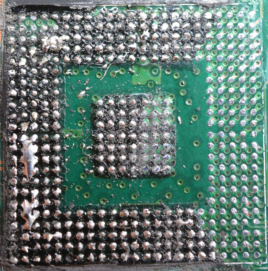

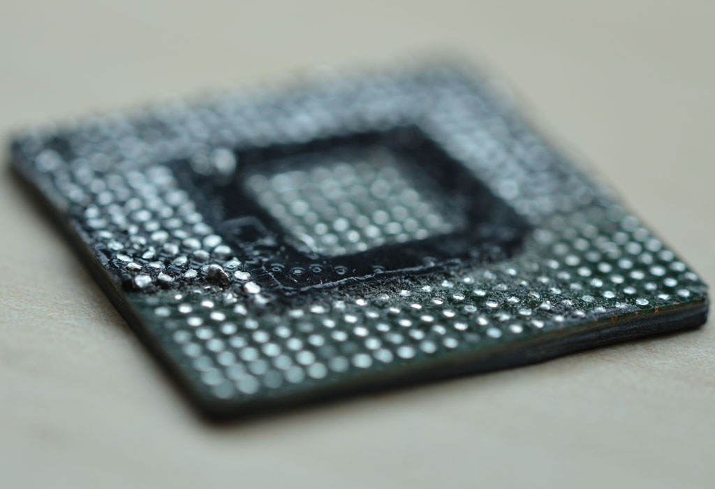

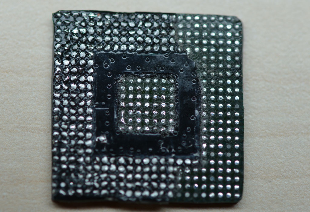

    Ciao volevo chiedervi se vi siete mai inbattuti su un chip come questo e se secondo voi si può ribollare?
    Ha un "castello" quadrato alto circa 35 decimi di millimetro, e tutte le balls sono in mezzo alla "pece" nera!
    vi metto qualche foto, le prime 2 foto sono dell'integrato, l'ultima della pcb - anche lì cè la pece!
    (la parte destra della foto è più pulita perchè ho provato a cominciare la pulizia)
    INTEGRATO:
    [OT]Dio del cielo,a modo loro l'hanno fatto per non far dissaldare le balls[/OT]
    3,033
    è resina epossidica..andava levata con un solvente apposito..però mi sa che la devi buttare perchè sulla pcb è saltata una piazzola
