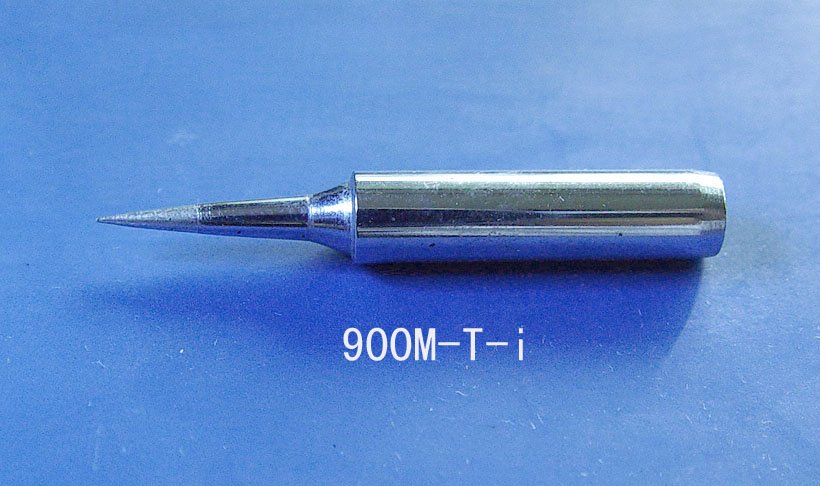

    Ragazzi ho una stazione saldante Atten 936B che utilizza lo stesso saldatore della 8586.
    vorrei sostituire la punta 900M T-I 0,2 mm lunga 1,7mm

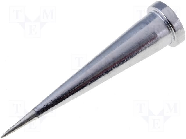

    con una piu lunga e sottile tipo questa della weller
    sepate se esistono punte in commercio simili a queste delle weller oppure se sono compatibili con questo saldatore?

    assolutamente no! la punta in questionoe non è proprio compatibile con quello stelo saldante, e poi che c'è ne sia una in commmercio di quella forma è lunghezza non mi risulta proprio purtroppo
    quindi punte come quella non esistono per questo saldatore.

    Prendi un kit come [URL="http://www.ebay.it/itm/For-Hakko-Atten-Quick-Saike-Kada-Aoyu-907-or-936-Ironing-Station-900M-20-Tips-/270862529545?pt=LH_DefaultDomain_0&hash=item3f10aa 3409&_uhb=1#ht_1035wt_1060"]questo[/URL]

    Ho fatto la domanda perche' penso di capire l'idea che c'e' dietro,
    e ti dico per esperienza che e' sbagliata.
    Se ti serve per gli smd sei fuori strada credimi ...

    se vuoi fare saldature + precise la punta in dotazione è ottima, io ho lo stesso stelo saldante e vengono perfette, questione di mano non di punta

    Per ogni tipo di saldatura quel kit che ti ho linkato è buono, lo presi anch'io l'anno scorso, abbiamo lo stesso saldatore credo

    Non necessariamente. Anche con le miniwave o con le flat si lavora bene.
    Cerca i video della IPC su youtube se vuoi imparare.
    Il problema di quelle punte che cerchi tu e' che danno una superficie
    di scambio di calore piccolissima ... e onestamente e' difficile trovare
    un lavoro in cui possano tornare utili.

    Mi pare abbia scritto 10 euro non 10 watt.
    Comunque la questione e' termodinamica abbastanza basilare.
    Per avere una buona trasmissione del calore devi avere una buona superficie di contatto.
    Piu' watt ha il saldatore meglio e', perche' quando riscaldi un piedino e la pista la punta va a raffreddarsi
    e piu' potente e' il saldatore e maggiore e' la capacita' termica della punta meglio e' perche' lo sbalzo di temperatura
    e il tempo di recupero e' minore.
    Inoltre la gente deve aver ben chiaro che va scaldato il piedino e la pista: sono questi che devono sciogliere
    lo stagno e no il saldatore perche' altrimenti la saldatura rimane "fredda" e conduce poco o niente.
    Terzo, a volte puo' essere utile creare un ponte termico quando no si riesce ad avere una buona superficie
    di contatto: si tratta di sciogliere un pelo di stagno tra la punta e le zone da scaldare facendo si che la trasmissione
    del calore aumenti. Ma attenzione, rimane sempre il principio che e' la pista e il piedino che devono raggiungere la temperatura
    per fondere lo stagno e non viceversa.
    Ripeto, ci sono diversi video della IPC su youtube. Guardateli, merita veramente.
    Tra le altre cose vedrete anche che molti integrati smd vengono saldati con un ampia
    punta "piatta" (o con la miniwave) e non con punte ultrafini come pensano in tanti.
