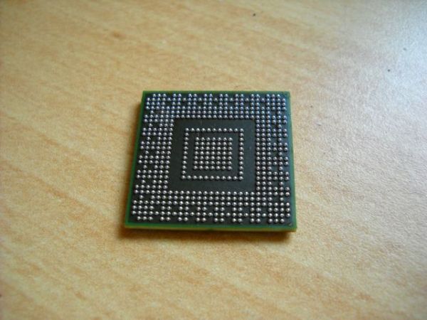

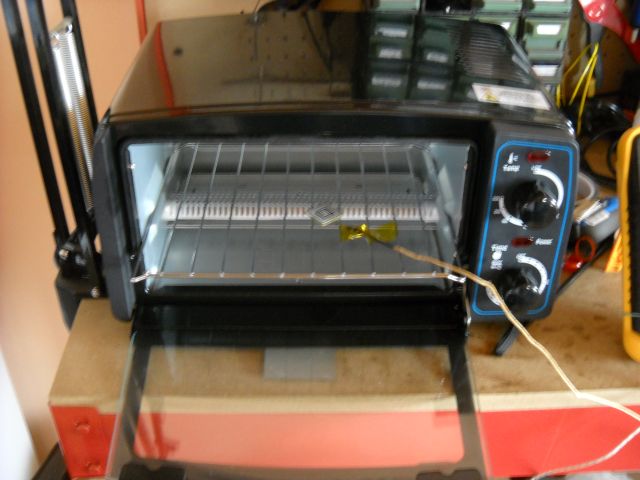

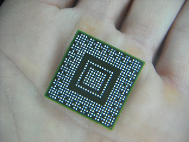

dai un occhiata al mio ultimo lavoro con il fornetto da 29,90€ comprato al mercatone di parma

con l'ht80 repallo che è una meraviglia e come vedi dalle foto sopra con il fornetto le sfere sono molto belle e a "mio parere" il bga è meno soggetto a stress, a differenza dell' aria calda.

ma il forno sembra grande ma in realtà non lo è più di tanto
è quello meno costoso che ho trovato a parma, ieri ho girato tutti i negozi e anche dai cinesi i prezzi erano quelli
Il reballaggio mi pare buono, ad una rapida occhiata...

con questo fornetto sono riuscito al primo tentativo ad ottenere i risultati che vedi in foto( la qualità delle foto non è il massimo perchè la mia macchina fotografica fa un pò schifo) e alla fine sono arrivato a 185°-190° per alcuni secondi, cosa che invece non riuscivo a fare con l'hot gun dove secondo me il bga arrivava a temperature molto superiori
