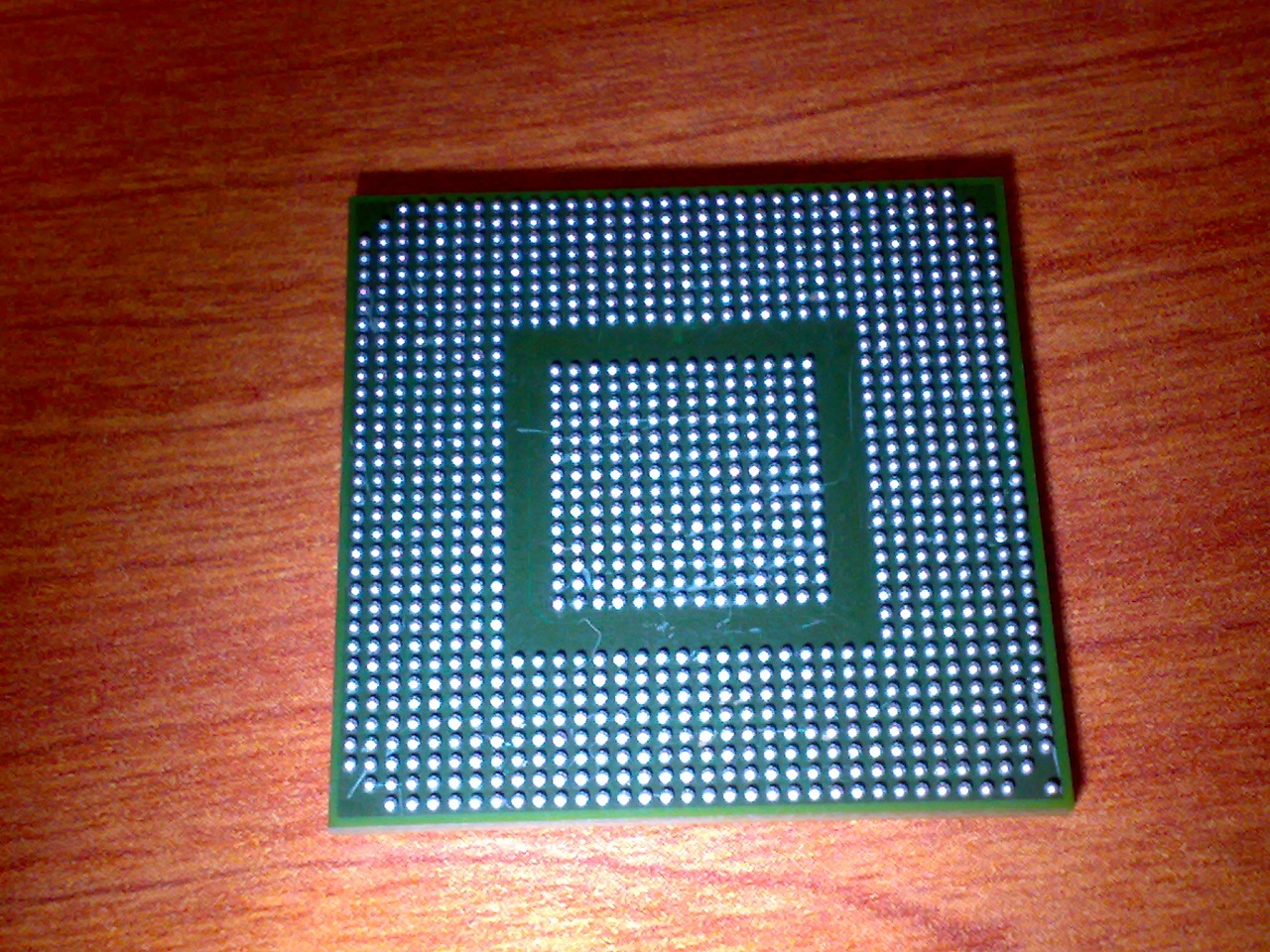

sono d'accordo con te :) e che dopo miliardi di prove e come se mi sono dimenticato di come si repallaXD cmq ho fatto delle prove proprio adesso. Ho usato il flux per la lega senza piombo perchè resiste a temperature più alte rispetto a quello RMA223 UV e ho saldato le sfere portando il BGA a 90 °C e il top a 210°C Si sono saldate perfette, anche se inizialmente mi sembravano rappate perchè essendo cromate si riflettevano quelle accanto, ma poi guardando con la lente di ingrandimento ho visto che sono perfette. Unica cosa è che una solo sfera è leggermente spostata ma talmente di poco che l'ho notata per sbaglio. Cmq il bga ha fatto diversi cicli quindi le piazzole si sono quasi scassate XD ho fatto parecchie prove :) adesso è migliorato di molto le sfere sono a sfera saldate sul bga e non come prima che sembravano rugose :) cmq credo che il forno a rifusione per fare un lavoro più preciso è utilissimo ma ovviamente io sono ancora all'inizio ma sto ottenendo ottimi risultati. Oggi vedendo le sfere saldate per bene mi sono ripreso :) grazie a tutt!!
mmhhh ..lo stagno , per esperienza personale quando e molto lappato tipo effetto acciaio non e' propio un buon segno a me pare che molto lucido significa vicino alla screpolatura
forse effetto di un flussante troppo agressivo? una buona saldatura e un pochettino opaca ..ma sicuramente non sara il tuo caso.

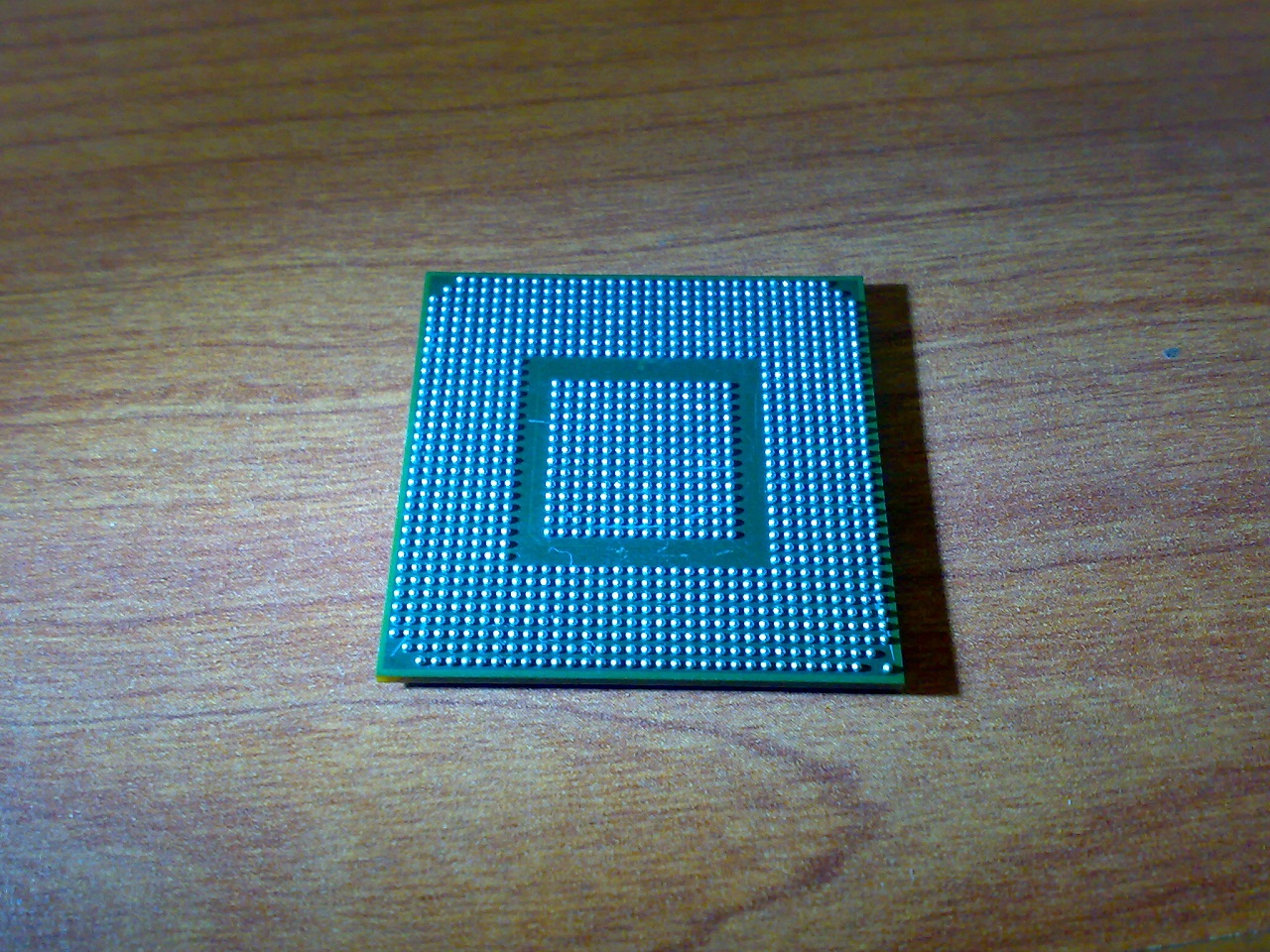

RAGAZZIIIIIIIIIIIIIIIIII!!!!! Dopo ore di studio e prove, forse ho trovato il profilo adatto per la mia strumentazione :)
ecco il risultato! COMMENTI PLEASE :D
Allegato 5154Allegato 5155
se lo guardo e lo ruoto sembrano tanti diamantini che luccicano XD mi sento come i 3 alieni di toy story, quando l'ho visto ho fatto: oooooooooooooooooooooooooo :D
Niente male! Hai seguito qualcuno dei miei consigli? Azione combinata aria + preheater?
Complimenti! ..sembrano nuove di pacca neanche saldate :encouragement:
certo che segui i tuoi consigli :D quando apro le discussione è proprio per questo motivo che le apro se no uno rimane delle prorpie convinzioni e non va avanti :) Io facevo anche prima cosi ovvero pre + aria calda ma non riuscivo. Il problema primncipale è che non sono molto accurato o delicato. Ho pulito tutte le piazzole perfette con la trecciola anche se è economica e poi ho usato il flux per la leaded free cosi non mi evapora subito. Cmq la trecciola ci vuole buona se no si sta troppo e si guasta il bga :) ora appena posso prendo le goot wick perchè vedo che le usano tutti e sembrano ottime :) grazie a tutti ragazzi per il vostro aiuto :) sono contento che oggi dopo ore e ore ho imparato altre nuove cose :D grazie ancora :)
grazie mille ;) dopo parecchia fatica ci sono riuscito :D ho usato anche delle sfere nuove, avevo una boccetta in vetro e ho provato quella, ma era la stessa cosa se usavo quelle che ho già, perchè le ho paragonate con la lente e sono entrambi ottime come colorito, niente ossidazione :D
