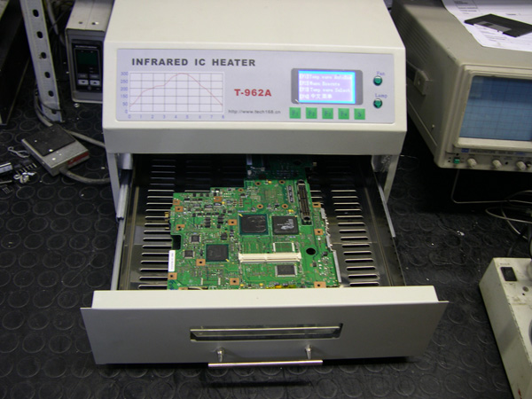

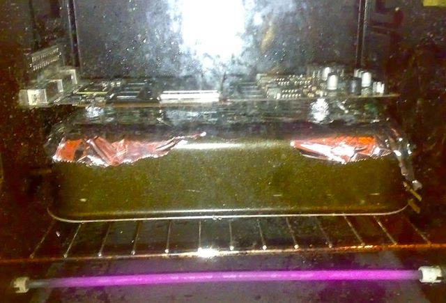

...valuta bene se il fornetto lo prenderai a resistenze o al quarzo?
In giro ci sono fornetti con tubi al quarzo al posto delle resistenze, te ne accorgi perchè le resistenze sono nere i quarzi sono semi trasparenti o bianchi.
I forni al quarzo sfruttano il principio Ir e sono molto più vicini al concetto di forno per produzione smt.
Allegati: 2
Allegato 5182Questo è il classico forno IR per Reballing
e questo è la versione casalinga IR (notare il tubetto quarzo)Allegato 5183

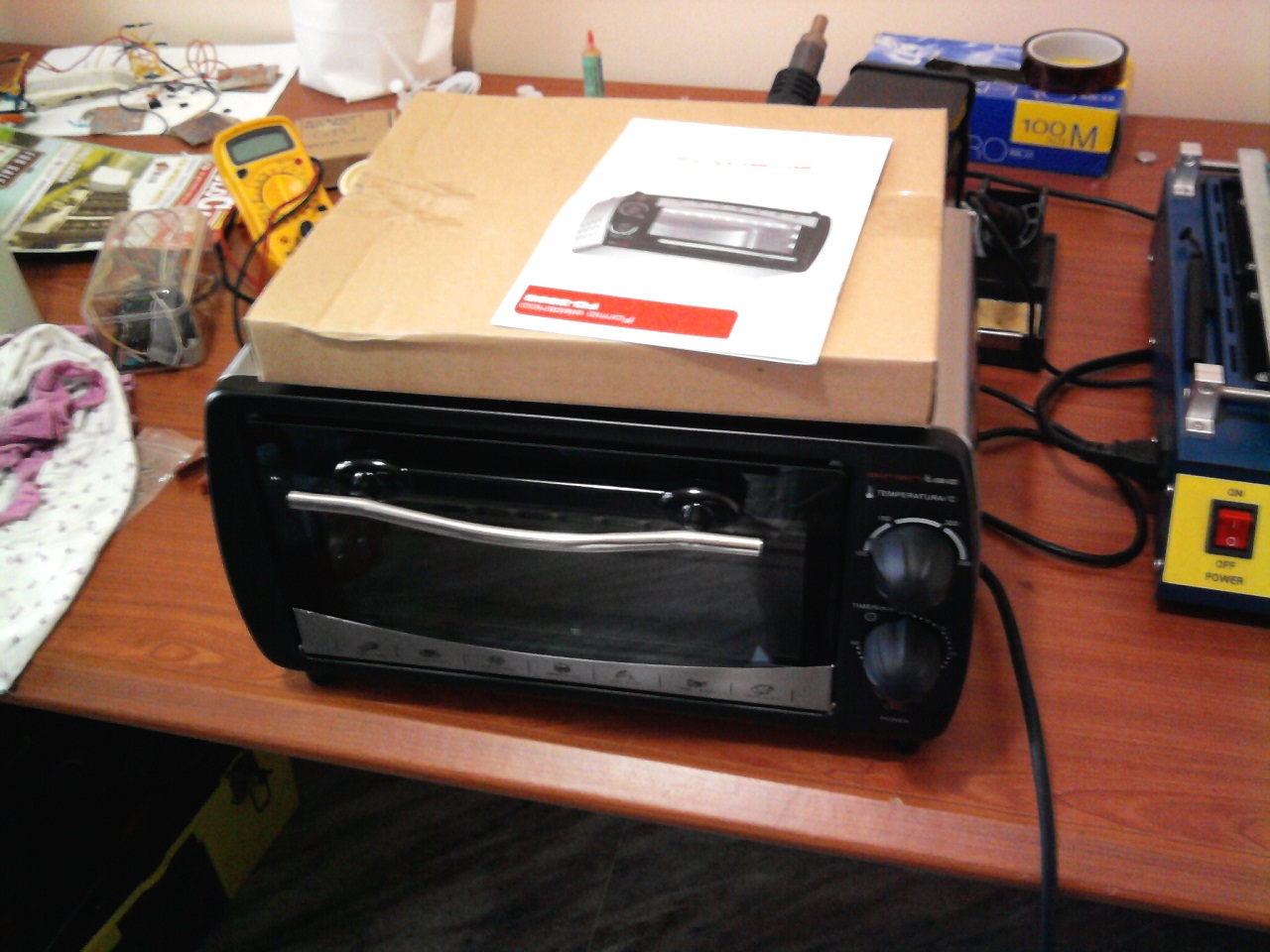

come promesso ecco il mio fornetto per il reflow :D
Allegato 5187Allegato 5188
...Scusa lo scetticismo...
Ma mi chiedo come possa farci girare un profilo di temperatura per sciogliere lo stagno senza danneggiare il BGA con un affare del genere... Sei sicuro che ti tenga i 4°C/sec?
A mio modesto avviso, meglio gestire la cosa combinando preheater e stazione ad aria calda... :)

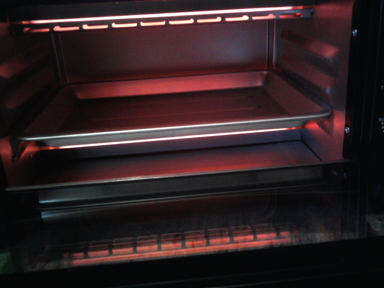

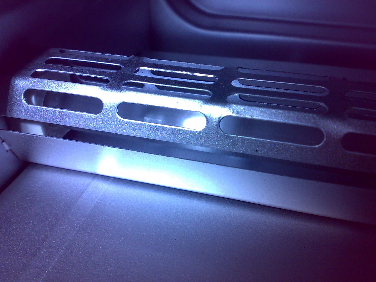

ecco il forno in funzione :)
Allegato 5197
I vetri sono doppi. Prezzo 19,90 euro. Gli elementi resistivi vi faccio una foto da vicino adesso perchè non l'avevo fatta ;) cmq ho messo una termocoppia e riscalda velocissimo :D più o meno 2 o 3°C al secondo . Impiega 20 o meno per diventare arancioni o gialli e appena si infuocano inizia a riscaldare. Credo sia ottimo :D
...OTTIMISSIMO...vedi se porta un "tubetto" superiore e uno inferiore....
Allegati: 2

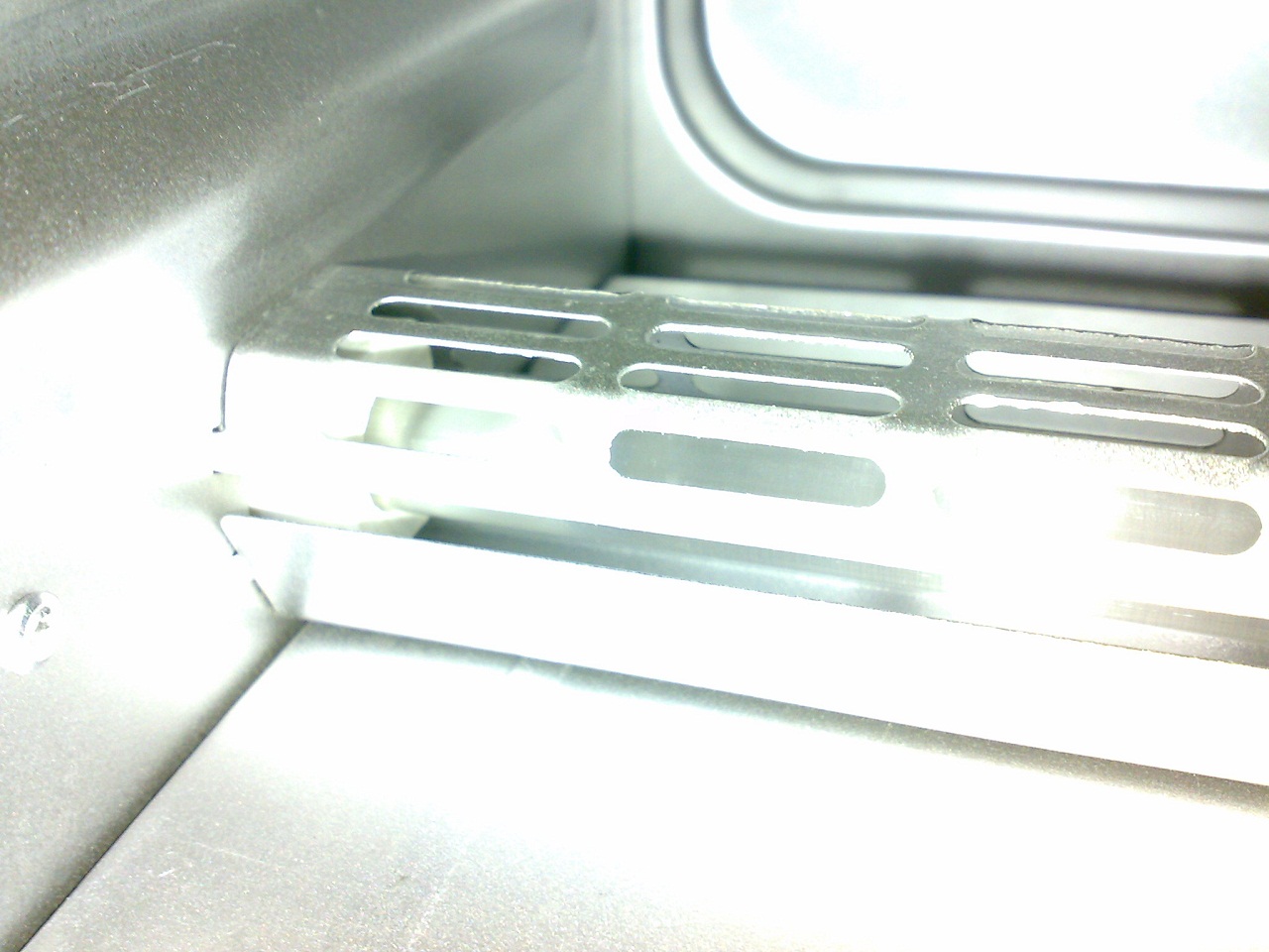

ecco le resistenze
Allegato 5198Allegato 5199
Sono trasparenti e si accendono quasi subito. Dopo 10 o 20 secondi sono sull'arancione. Sulla resistenza c'è scritto 400W e essendo 2 il totale è 800W :)

Quarzo!!! Ottimo!! devi solo verificare l'uniformità di riscaldamento e vedere se in prossimità del tubo si creano bolle di aria calda.
Tutte queste verifiche le puoi fare con 3 o 4 sonde...
bolle d'aria? cioè? come devo mettere le sonde? :) scusa ma non mi è chiaro questo fatto :)
djsaso
puoi provare a verificare la temperatura superficiale mettendo le sonde sulla "teglia" a contatto in tre posizioni diverse....per vedere le "bolle d'aria" le sonde non devono toccare nulla e "pescare" la temperatura "in aria" mantenendosi sospese....in pratica il pallino della sonda K non deve toccare nessuna superficie....
