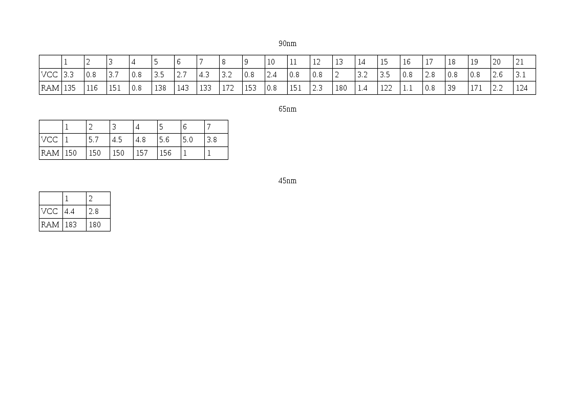

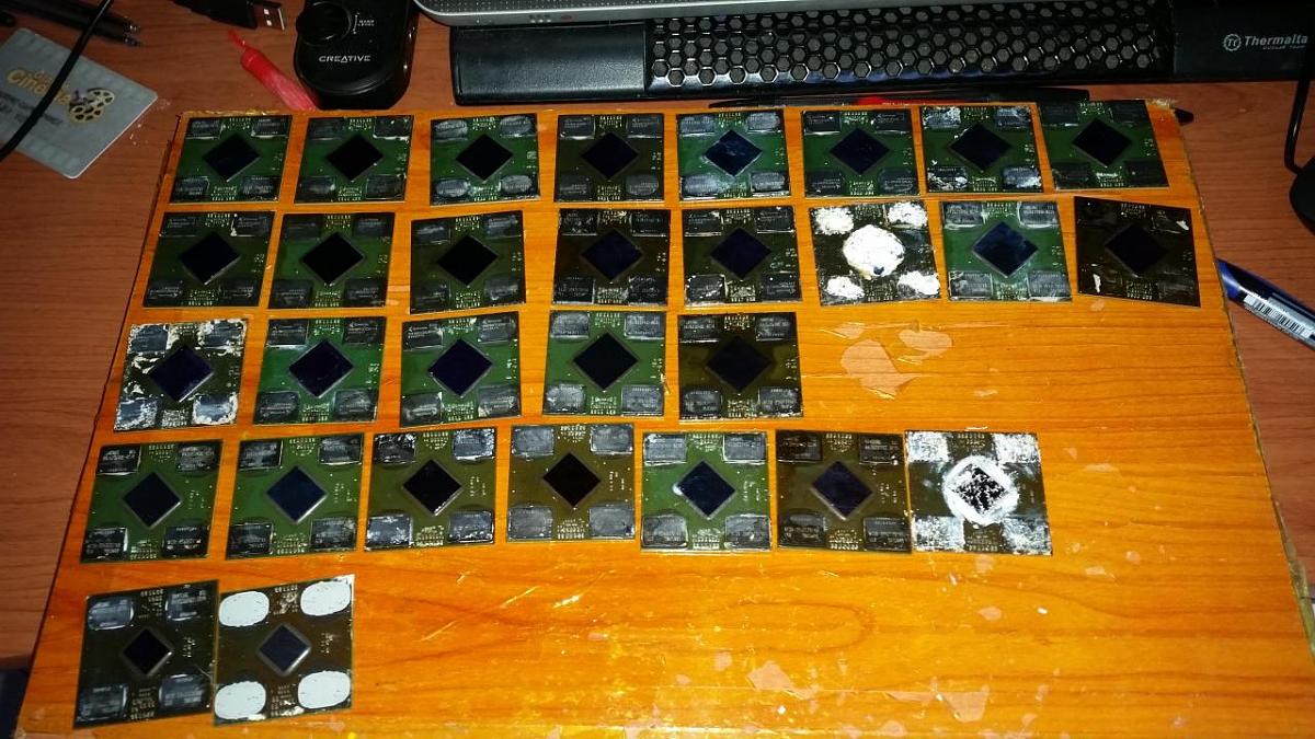

    Ciao a tutti rispolvero questo post per un vostro parere tecnico, mi sono ritrovato 30 processori RSX di varie misure 90nm, 65nm e 45nm, ho preso le relative misurazioni ohm con un tester, mi potete dire solo quelle che hanno più probabilità di riuscita, grazie mille e spero di trarne qualche beneficio

    2 4 9 10 11 12 14 16 17 18 20 (90nm no buone)
    1 6 7 (65 nm no buone)
    Queste sono quelle secondo le misure in corto... ma le altre le dovrai comunque montare per avere la certezza che non ti dia GLOD...
