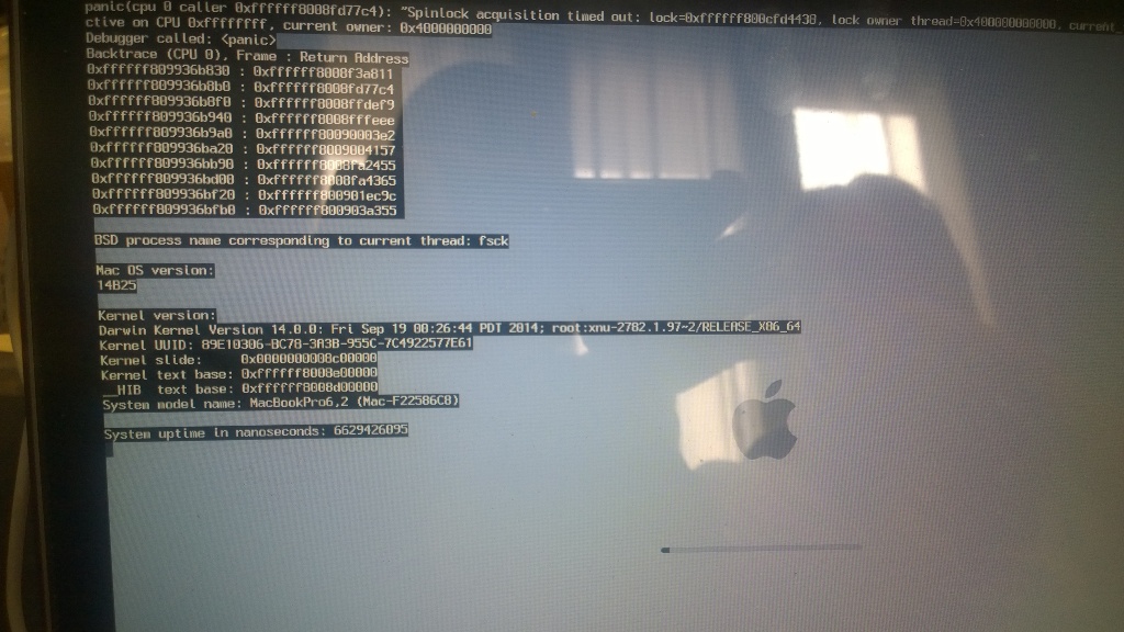

    Salve amici, come tutti di noi sappiamo i Mac sono sempre rognosetti rispetto ai normali pc... mi arriva questo Mac che all'accensione subito dopo la comparsa della mela mi dava una svariata di scritte dove tra le quali si intravede la sritta "Errore CPU PANIC"... è la prima volta che mi trovo davanti a tale errore, mai visto prima!... quindi se può essere di aiuto ad altri ecco nel mio caso da dove proveniva!!!...
    ERRORE:

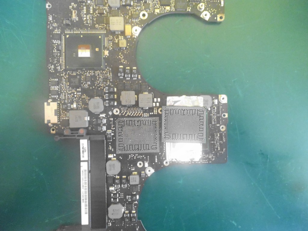

    LAVORAZIONE:

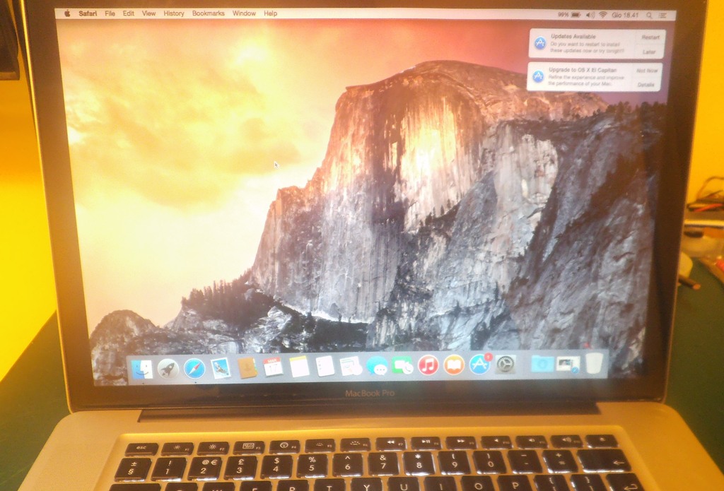

    VOILA':

    Reballing o sostituzione?
    Italia
    1,311
    reballing...

    "Errore CPU PANIC" magari tutte le macchine facessero auto diagnosi
    Jan 2014
    814
    qualsiasi difetto hardware in un macbook porta ad un kernel panic. non esce scritto esplicitamente cpu panic vga panic o ram panic, ma un semplice kernel panic con qualche descrizione dell'evento. a volte dettagliato a volte generico in base al guasto.
