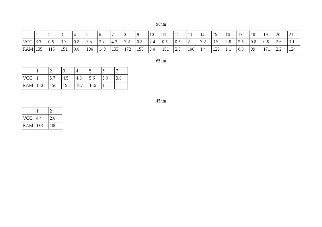

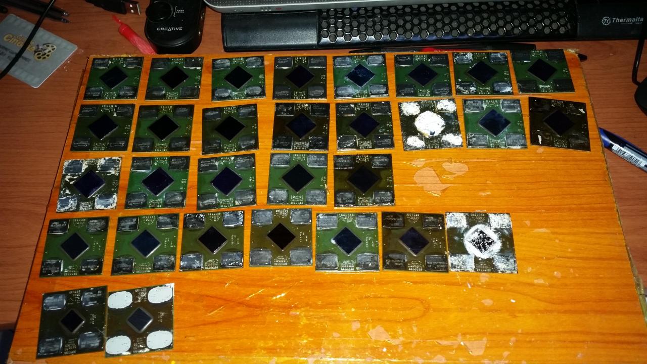

Ciao a tutti rispolvero questo post per un vostro parere tecnico, mi sono ritrovato 30 processori RSX di varie misure 90nm, 65nm e 45nm, ho preso le relative misurazioni ohm con un tester, mi potete dire solo quelle che hanno più probabilità di riuscita, grazie mille e spero di trarne qualche beneficio ;)
Allegato 19940
Allegato 19941
2 4 9 10 11 12 14 16 17 18 20 (90nm no buone)
1 6 7 (65 nm no buone)
Queste sono quelle secondo le misure in corto... ma le altre le dovrai comunque montare per avere la certezza che non ti dia GLOD...

Grazie Leonemax81,
mi accodo anche io, console reballata RSX 45nm scheda JTP
VCC 2.2
RAM 187
ne posterò molte a breve ho preso 12 processori usati da un cinese, spero non siano una sola,
ho speso circa 225€ con spedizione DHL 3-7gg lavorativi e credo altre 50-60€ di tasse.
Se fossi in te mi concentrerei a a dissaldare personalmente gli rsx sani, le misurazioni sono irrilevanti, a meno che non hai un corto sulla vcc/ram, il resto sono da provare

il problema caro Reset è proprio questo :) come facciamo a stabilire se l'RSX è sano da un YLOD? Mi hanno portato 10 schede madri le quali non sanno nemmeno loro che problema avessero,
alcune con il CELL distrutto, ma RSX all'apparenza buono. A tal proposito se il valore non è in corto va in GLOD, non dovrebbe dare YLOD, giusto?
Se ha il cell danneggiato e normale che va il ylod, per l rsx puoi fare oltre alle misurazioni un controllo visivo del bga, se presentano rigonfiamenti puoi cestinarle
