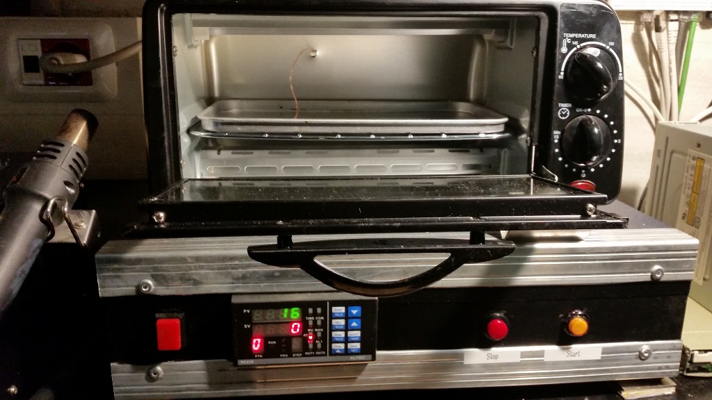

  7. #47
    Terni
    1,090
    fornetto da 9 litri con resistenze al quarzo ( DPE cuocitutto 9L)
    io come controllo ci ho messo un pc-410 ( perche mi avanzava ) ma ci puoi mettere un rex-100.
    cmq cè il tutorial [url]http://www.consoleopen.com/forum/rework-e-reballing/12150-guida-modificare-fornetto-per-saldare-sfere-al-bga.html[/url]
    Nome: 2014-10-27 23.22.28.jpg

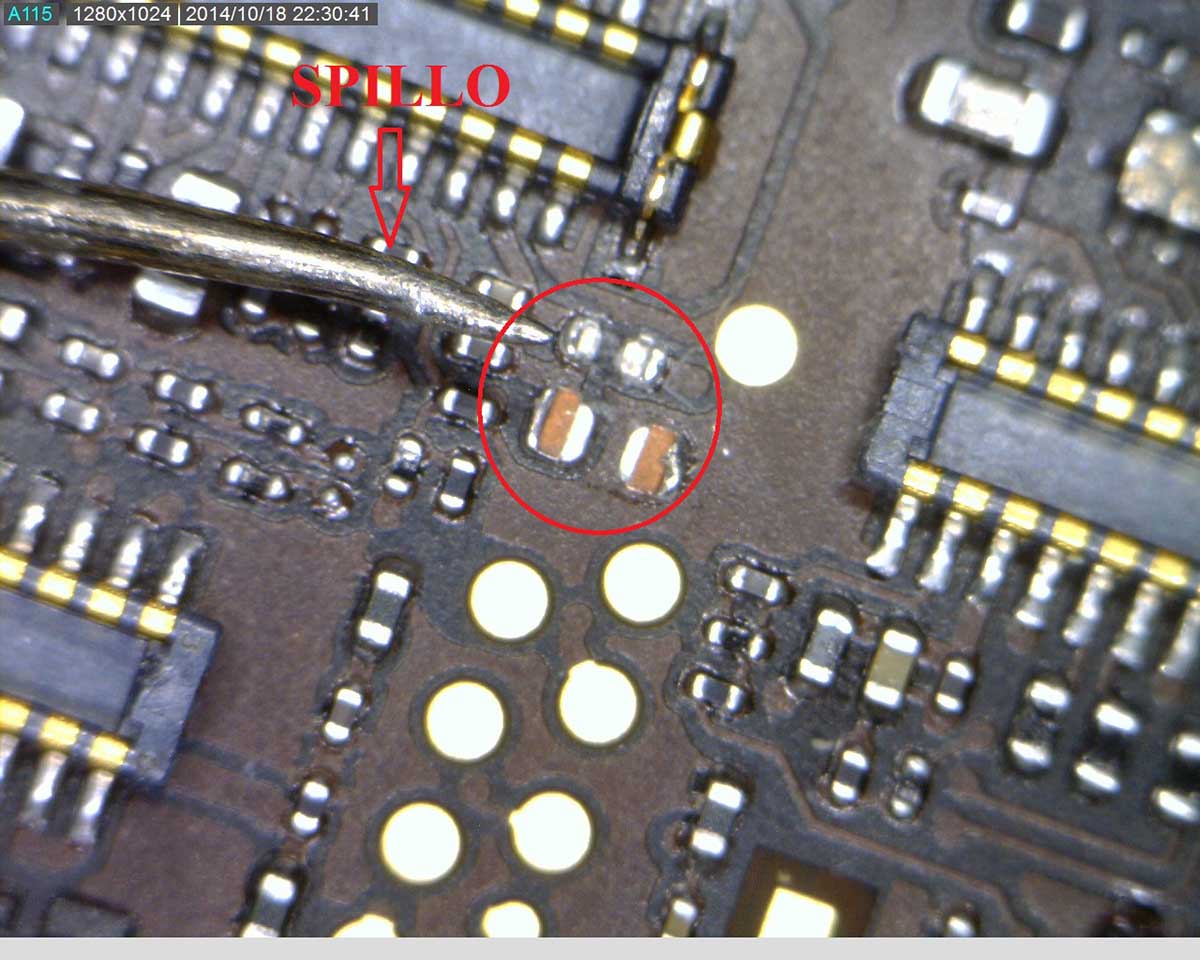

    avrei una domanda che non centra con il reballing ma mi tornerebbe utilissimo una risposta, dovrei saldare due componenti micro su una scheda logica iphone 4s e pensavo potesse tornarmi utile la re8500 in quanto ho provato ad aria ma uno dei due componenti è talmente micro che il minimo soffio si sposta e non ho la possibilità di tenerlo fermo in quanto troppo piccolo,
    voi potete dirmi se è saldabile con questa macchina senza ovviamente fare danni ed eventualmente come impostarla?
    io pensavo di escludere il preriscaldamento, quindi mascherare la parte superiore con nastro alluminio lasciando solo una finestrella dove ci sono i due componenti e usare solo il plate superiore
    aspetto un vostro consiglio...

  18. #58
    Jan 2014
    814
    rimuovi lo stagno da entrambe le piazzole. poi metti un pò di stagno su una sola piazzola. con la pinzetta lo avvicini e con il saldatore saldi solo quella parte. una volta saldata una parte, metti un goccio di stagno sulla punta pulita, e saldi anche l'altra parte.
    con un macchinario così grande secondo me rischi di fare ancora piu danni.

    Sep 2014
    33
    purtroppo la mia paura è di fare danni ma purtroppo con il saldatore buono non ho una punta piccola, ci vorrebbe qualcosa da 0,2 o,3 mm. e con quelle misure ho un saldatore della lippa con il quale ho già provato ma non c'è la fa e se uso l'altro buono della weller la punta più piccola che ho mi copre tutte le piazzole tanto è micro lo spazio, considera che uno dei due componenti sarà lungo 1/2 millimetro si e no, a occhio nudo quasi invisibile,

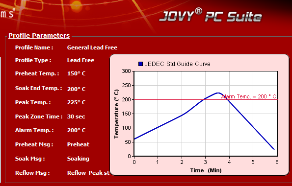

    per questo volevo provare con gli infrarossi, maschererei la parte superiore con il riflettente e userei due termocoppie sopra e sotto vicino ai componenti da saldare (uno dovrebbe essere un condensatore e l'altro un conduttore)
    avrei deciso di usare anche il pre, ti posto il profilo che userei:

  20. #60
    Jan 2014
    814
    [url=http://www.ebay.it/sch/i.html?_from=R40&_trksid=p2047675.m570.l1313.TR1.T RC0.A0.H0.Xlafayette+mss-9&_nkw=lafayette+mss-9&_sacat=0]lafayette mss-9 | eBay[/url]
    impostato a 400-450° e saldi le cose piccole.
    la scheda dell'iphone è talmente piccola che anche se assorbe calore, non ne assorbirà di adeguato per far venire fuori un buon lavoro, con il rischio che danneggi qualcosa. dalla foto, se hai microscopio, usa un saldatore classico e non macchinari da rework.
