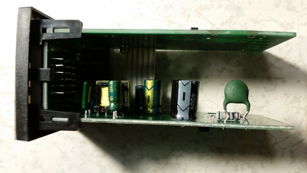

è ok il rex. ponticella e segui guida.
se guardi la seconda foto in basso a destra i 4 punti sono già ponticellati da sotto, ma non so se erano quelli da ponticellare
Nessuno Sa se va bene?
Se guardate il primo post "guida" si vede dove ponticellare, i punti sono quelli e se non sbaglio sono già ponticellati.

Si, ho fatto come hai consigliato, ho montato tutto senza ponticellare, e funziona bene, evidentemente per questo rex non bisogna ponticellare, il resto dei collegamenti li ho fatti come descritto nella guida.

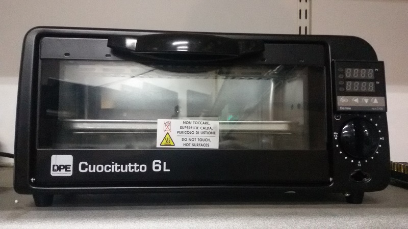

Fornetto arrivato, ho fatto qualche test così com'è...... decisamente la regolazione di serie non è per niente precisa... lasciando la temperatura al minimo, quindi 100° la termocoppia misura 150 gradi abbondanti.

Termoregolatore arrivato, fornetto modificato, funziona una meraviglia.
Ho lasciato il timer originale, perchè può comunque venir utile, il relè l'ho montato di fuori sul radiatore che davano in dotazione, dentro il fornetto c'è poco spazio.
Prossimo upgrade ventolina e luce interna.

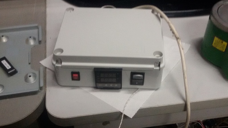

Purtroppo dopo averlo riaperto per sostituire la termocoppia ho notato che il calore ha deformato il contenitore del REX C-100, in parte me lo immagginavo, ma non a tal punto.
Quindi ho optato per una modifca esteticamente non piacevole, ma necessaria, ho montato il sistema di regolazione dentro una scatola elettrica, alla quale ho montato una presa e una spina, dove ho alloggiato il rex, il relè e 2 interruttori (uno per il rex e uno per disattivare le resistenze), sul fornetto ho collegato le resistenze direttamente al timer e alla presa elettrica.
prima:

dopo:
Allegato 19805
Il vantaggio di questa soluzione è che posso collegarci anche una piastra che uso per il preriscaldo delle piastre durante le operazioni di saldatura o dissaldatura di ic con pad termico, dove solo la stazione ad aria calda fatica.

Ho il tuo stesso fornetto, e lo ho riaperto piu' volte, l'unica differenza e' che io ho messo una termocoppia mia omega, e la posiziono attaccata al bga "lo uso solo per impallinare i bga"
cucinotto da 6l con rex c100
