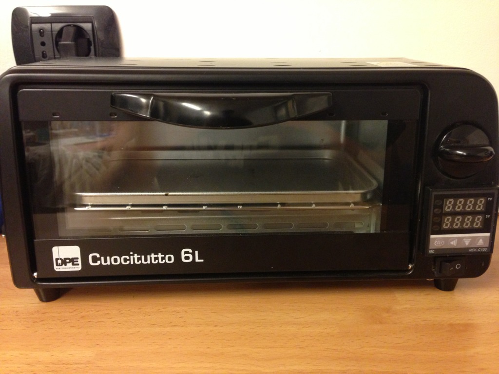

Che ne dite se la manopola che stà sopra al Rex la tolgo, ingrandisco il foro e ci metto una bella ventolina che tira fuori il calore?? secondo me per la parte elettrica non sarebbe una cattiva idea visto lo spazio ristretto e le temperature che raggiunge...
Ecco il mio :) Allegato 11557
Se la mettete così ci posto pure il mio. Non sono preciso nelle rifiniture, lo ammetto.. Ma sono fatto così, che ci posso fare... ;)

Ho lasciato il temporizzatore così il forno si spegne da solo dopo il tempo prefissato (e fa pure "din"!) e ho collegato l'uscita dell'SSR al led frontale così so quando sta "operando"

ma solo io uso il fornetto così com'è? a me ha solo il timer..nemmeno la regolazione della temperatura..ed è perfetto così
Nessun pulsante pocoyo?
Devi impostarlo a 0 o inferiore alla tc per spegnere le resistenze così giusto?
Io ho messo il generale e uno per le resistenze, per il led volevo mettercelo ma ho visto che vedo la luce Dell' ssr quindi so quando si attiva o meno.
Armand pure il mio andava bene ma dopo un po' di usi comincia a sballare ho visto e quindi meglio un Rex che quel controller adminchia che ha nativamente :)
Cris, il temporizzatore mi fa anche da interruttore. Se il timer sta a 0 le resistenze non si accendono, anche se il rex "crede" di pompare ancora...

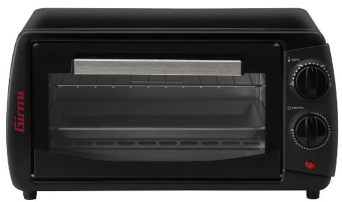

Nuovo acquisto
girmi fn09
Allegato 11824
quando avrò tutto posterò pure la mia "installazione"

Il forno delle Barbie, bello...
