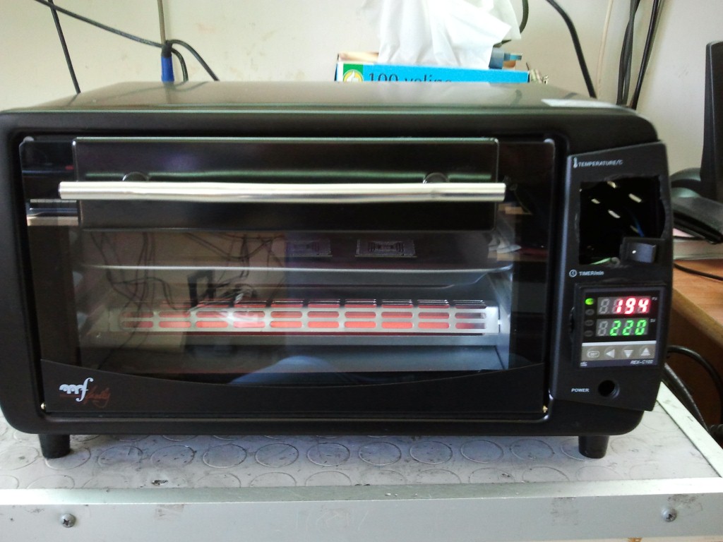

Non sarà così bello da vedere,ma funziona xD
Grazie a chi mi ha aiutato e consigliato nella realizzazione

È pasta rossa quella che hai usato per la tc?
Questa:![]()
Inviato dal mio HTC One usando Tapatalk 4
non e saltato in aria ? XD
Ancora no xD
razor c'è l ho uguale , rossa la mia wuhahhhah
dai che hai fatto un bel lavoretto .
adesso finito questo attacchi a preparare la rework machine ' che l'inverno è alle porte' ...wuhahah :)

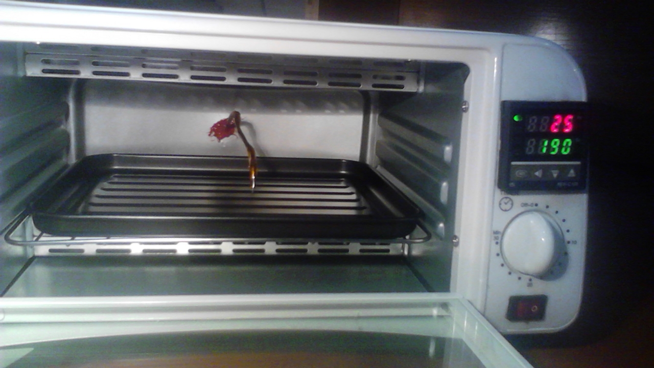

Ciao ragazzi, ho seguito questa ottima guida, ma ho qualche problema con la taratura del rex c100.
Vi spiego meglio il problema, ho impostato con set la temperatura di 190°C come nella guida per tarare il PID, la voce ali è di default a 50, dopo aver impostato la voce at a 1 inizia la taratura che non si interrompe a 190°C o giù di li, come arriva a 240°C si accende la spia alm1 e la temperatura aumenta sempre...ho aspettato sino a oltre 300°C circa quando ho spento l'interruttore interrompendo la taratura, qualcuno mi può dare una mano?
Aggiungo che leggendo il manuale ho notato inoltre una differenza tra i parametri del rex c100 della stazione scottle ir360 e quello da me utilizzato per il fornetto!
Grazie mille!
Ecco il mio fornetto:
Allegato 14906

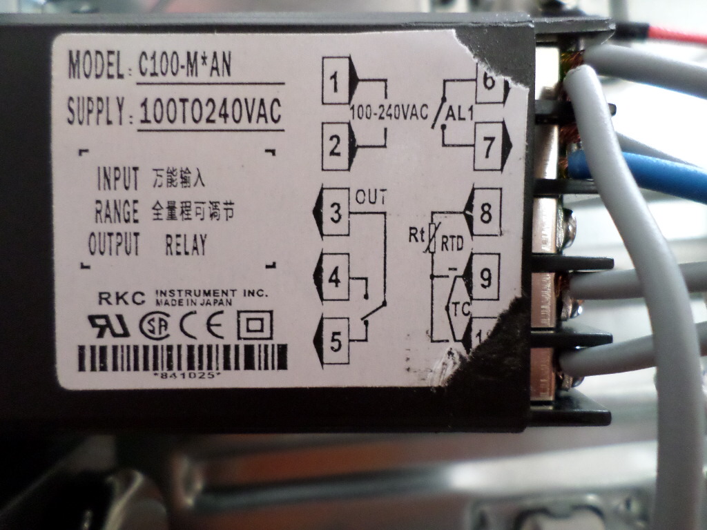

io uso [URL="http://www.mpja.com/download/rex-c100.pdf"]quelli di fabbrica[/URL]
Si credo sia quello di fabbrica anche il mio, ecco una foto:Allegato 14914
io intendo i parametri
Si scusa...non avevo capito!
Anche i miei sono i parametri di default...ho notato però che premendo set per entrare nel menù molte voci presenti nel manuale non sono disponibili, ad esempio HbA, LbA. Lbd, inoltre c'è una voce SC a 0000 che non saprei proprio a cosa faccia riferimento, visto che non presente nel manuale!
Spero che qualcuno mi possa aiutare!grazie!

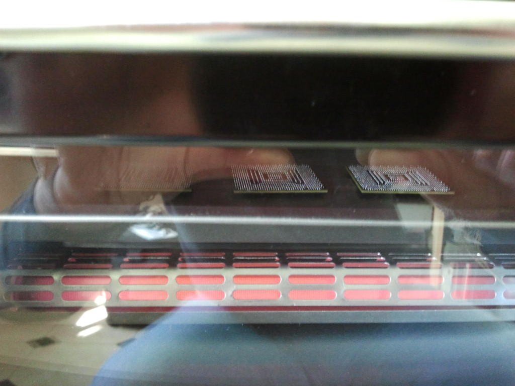

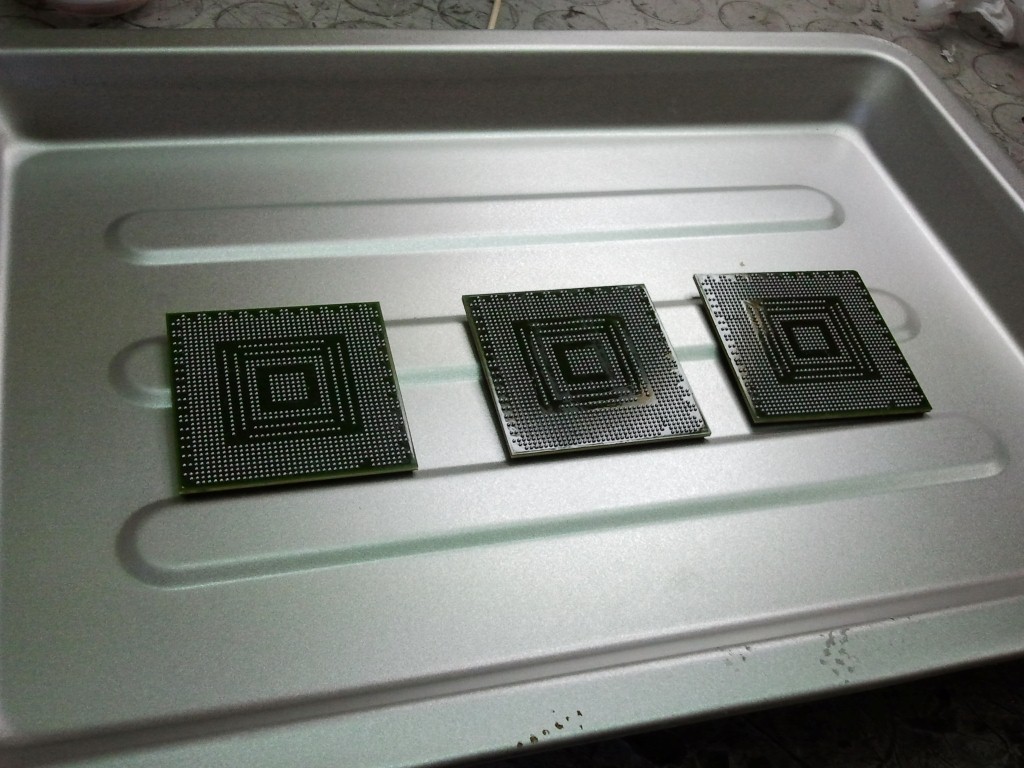

alla fine colto da curiosità ho aderito all'idea del fornetto e devodire che funziona bene. Allegato 16200Allegato 16201Allegato 16202
Grandeeeee :) funziona una meraviglia addirittura a tre a tre li inforni bga? aahahh
