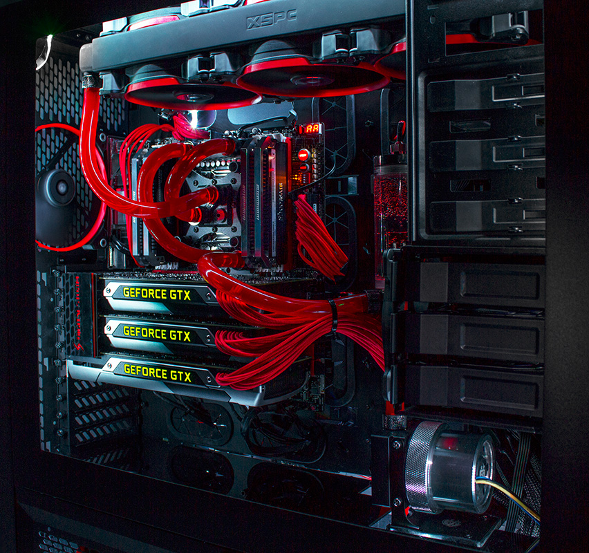

quella se si rompe in casa mia diciamo che sentiro' meno atmosfera carnevalesca....
penserei seriamente a mettere in vendita su ebay le componenti restanti ed a comprarmi un pc per persone serie..:congratulatory:
per il pc ora dobbiamo chiamare anche l idraulico... hihihi
