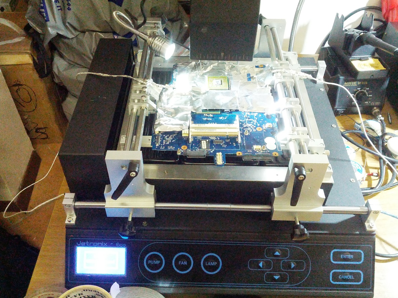

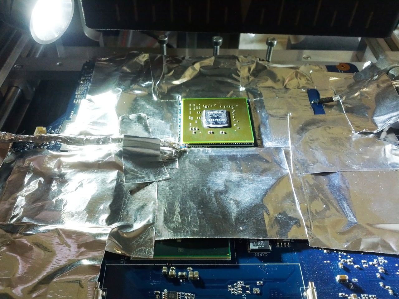

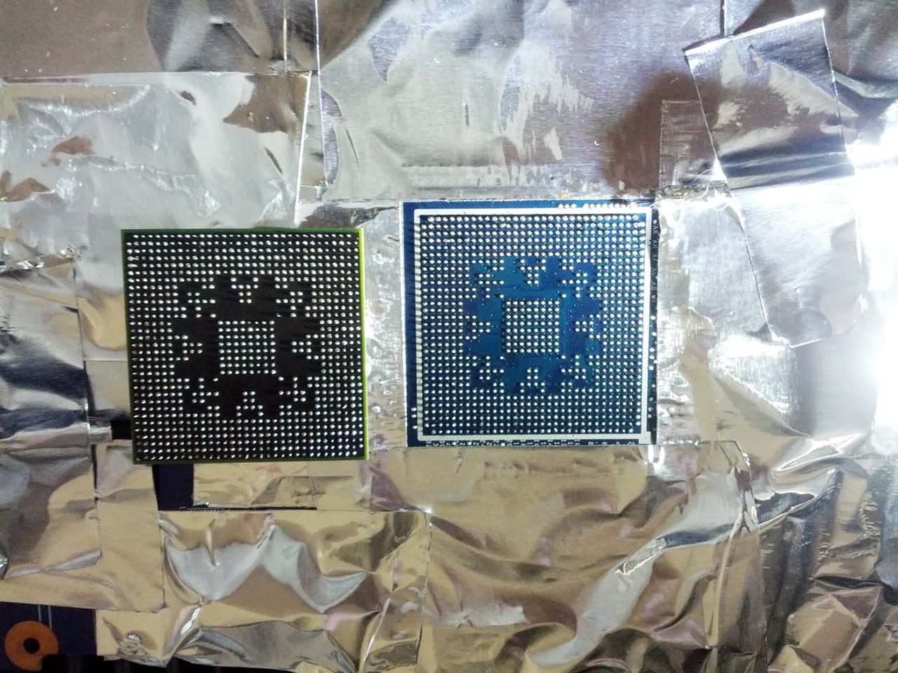

Salve ragazzi allora vi aggiorno...aggiornato la macchina all'ultimo fw 1.01 effettuato un reballing su una zephyr con errore E74 la macchina e andata bene miglioramenti visivi penso che non ci siano stati perché e andata come sempre ma posso dire con certezza che il problema con il pc e rimasto durante la fase finale di saldatura del bga la macchina e andata in blocco con successione del blocco anche del programma sul pc....spenta subito e rifatto il ciclo di saldatura tutto ok e reballing effettuato con successo xbox di nuova funzionante...
Allegato 15996Allegato 15997Allegato 15998
Ecco un Sony Vajo che è ritornato tra i suoi simili. Tutto con la Jetronix,quando calibrata a puntino è insuperabile!!
