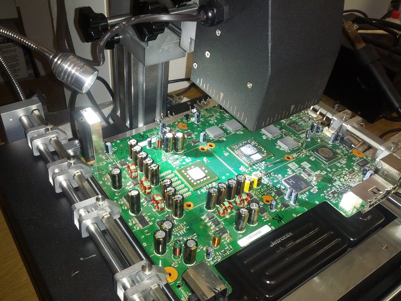

Oggi pom mi portano una Xbox clampata, appena provo vi do notizia.:listening_headphone
Fatta!! Lavorata una Xbox ad occhi chiusi. Questa macchina mi sembra che non tema nulla!!
Appena posso posto delle foto.

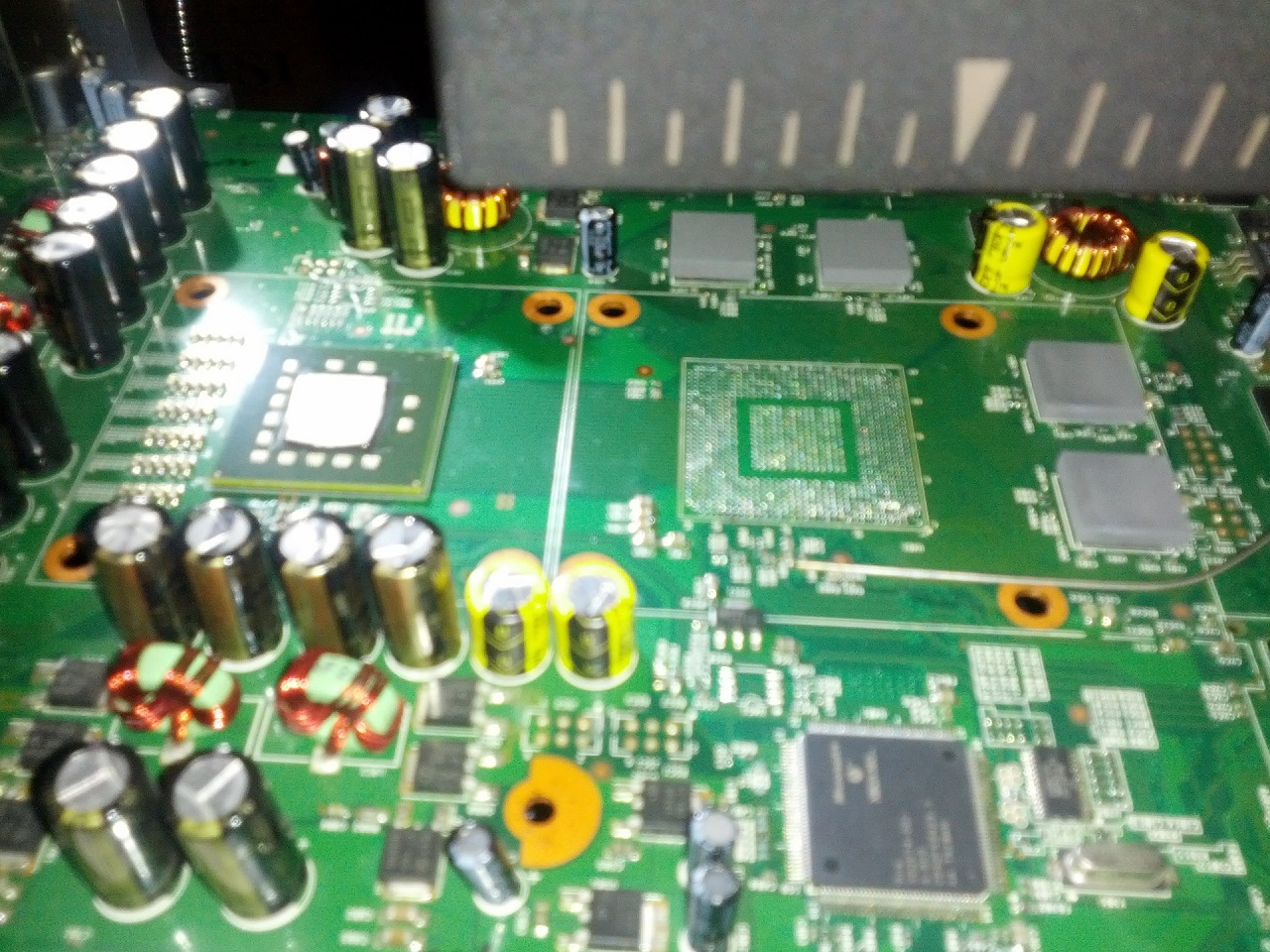

Eccovi un po di foto della JETRONIX-ECO all'opera con una vecchia XBOX 360:Allegato 10041Allegato 10042Allegato 10043
xenon rulez XD
Che intenditor!!:applouse:

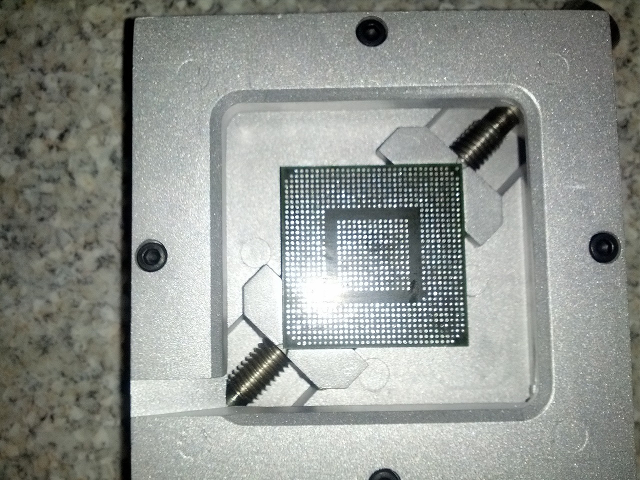

....a proposito, il bga vi sembra ripulito bene?? e in buono stato??:hororr:
ci vorrebbe una foto senza flash,magari guarda al microscopio se ci sono delle fossette nei pad, comunque lo vedrai da te se è pulita bene o meno, quando reballi il bga se non è pulito bene le balls si spostano o si fondono assieme, se è pulito bene ed il flussante è della giusta quantità invece lo reballerai senza problemi. ogni parte è importante in questo lavoro
Le fossette nei pad devono esserci o è meglio che sia tutto bello flat!!??
A che altezza hai tenuto il top?
circa 1,5 cm, lo porto sino a 205 gradi per circa 10 secondi e poi giu col cooling

Saldatore a 400-450º e non toccare mai niente con la punta, aggiungi nuovo stagno e pulisci con quello, poi bagni la treccia di flussante e delicatamente passi senza premere troppo sempre a 400-450º
Ecco la foto senza flash del bga,che ne dici??
Ps grazie dell'aiuto.:triumphant:Allegato 10047
