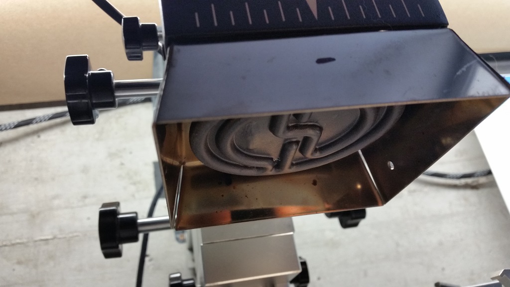

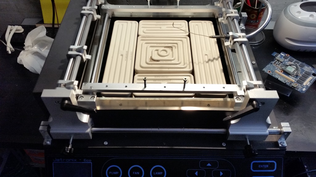

    ma per il top cosa hai usato? visto che il hts 400 misura 12*12
    posti una foto della macchina con questi plate?
    ci sono miglioramenti notevoli?
  2. #402
    Terni
    1,090
    Il top è un rfs80.....appena posso mando la foto.... i plate che ti ho elencato prima sono tutti i plate del pre.
    I miglioramenti sono notevoli. Per lavorare una ps3 ci metto 7 minuti...per 1 xbox 5 minuti

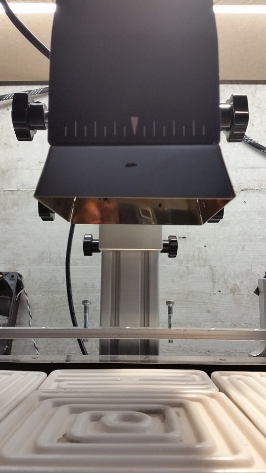

  5. #405
    Terni
    1,090
    ecco le foto

  6. #406
    Regular Member L'avatar di birrohgt
    Cesena
    470
    bello viene fuori un bel lavoretto
    il riflettore del top è compreso nel plate?
  7. #407
    Terni
    1,090
    puoi scegliere se comprarlo con o senza....
