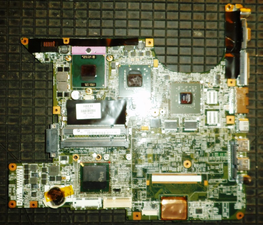

    consigli su come ancorare questa scheda madre sulla jetronix?...
    Nome: scheda madre hp.JPG
Visite: 151
Dimensione: 254.4 KB
  7. #307
    Regular Member L'avatar di Camaroboy
    Mar 2013
    VI
    147
    Ok! Guardando la foto devi avvicinare i tre morsetti del lato dx della macchina ed ancorare il lato più prominente, poi sul lato SX l'unico possibile e cioè la penisola con le uscite video poi dovrai montare i 2 supporti trasversali e avvitare delle viti che andranno a posarsi sorreggendo quella parte di MB a penzoloni! Consiglio spassionato, le MB dei dv6000 e dv9000 portale su di temperatura molto piano, se il bga è stato già scaldato sarà necessario avere delle temperature più alte e la MB potrebbe gonfiarsi come un panzerotto! In bocca al lupo.

    nulla da fare ci rinuncio mai vista una scheda madre di queste forme e cosi sottile...

    grazie sarei proprio curioso le ho provate di tutte gira gira ma non ho trovato modo per ancorarla...

    ciao Camaroboy appena puoi mi dai foto e profilo per questo hp dv6500?...
