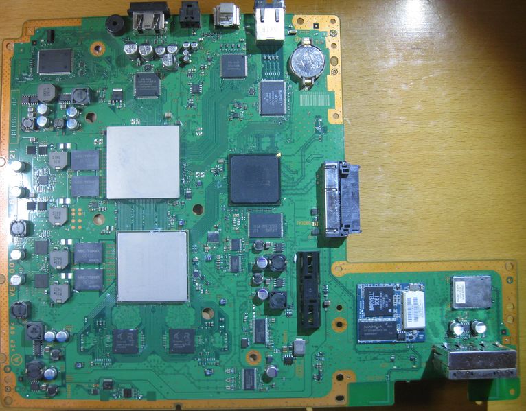

    salve
    vi chiedo un consiglio per il posizionamento scheda ps3 ver-001 sulla jetronix perché non riesco fare queste tipo di schede invece con le COK-002 e le SEM-001 riesco farle benissimo
    invece le 80 gb ver-001 mi salta la gpu vedo che dai grafivi ho meno colore sul bottom non capisco il motivo
    come posizionate voi questo tipo di m/b?

    Ma che difficoltà incontri nel sistemare questa mb?

    non so cosa dirvi con questa tipo di scheda non capisco il perché ma mi si brucia la gpu la temperatura del bottom misurato sotto scheda mi rimane più bassa di 10/15 gradi anche più rispetto le altre schede della ps3 60 gb 40 gb
    domanda ma il processore da lavorare lo tenete sempre al centro del bottom?
  8. #448
    Terni
    1,090
    Si sempre al centro

    ok se metto al centro logicamante la scheda rimane con molte parti fuori dai plate e la temperatura sotto mi è più bassa

    mail mandata.... posizionala e manda 1 foto.
    Se una parte della mb rimane fuori non è un problema....
