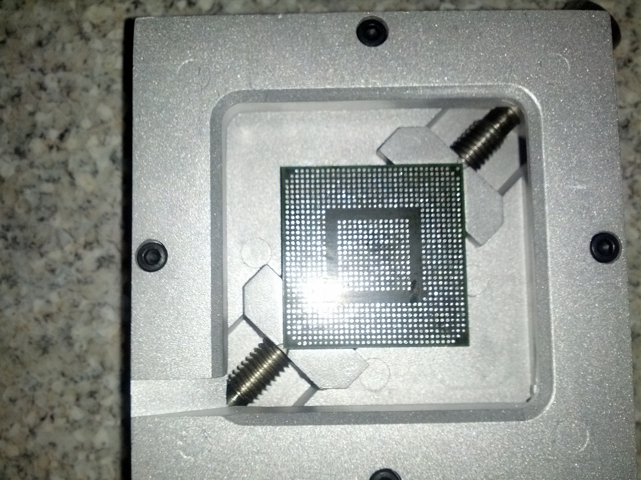

Io non ho trovato nulla di pre impostato!! Ho passato tutta la mattina a fare prove su prove ed ora ho un settato il preheating e 1° stage per dissaldare in 5 minuti stacco il bga,per il riposizionamento devo attendere l'arrivo degli stancils che sembra arrivino dalla luna!!! visto il tempo che ci stanno impiegando

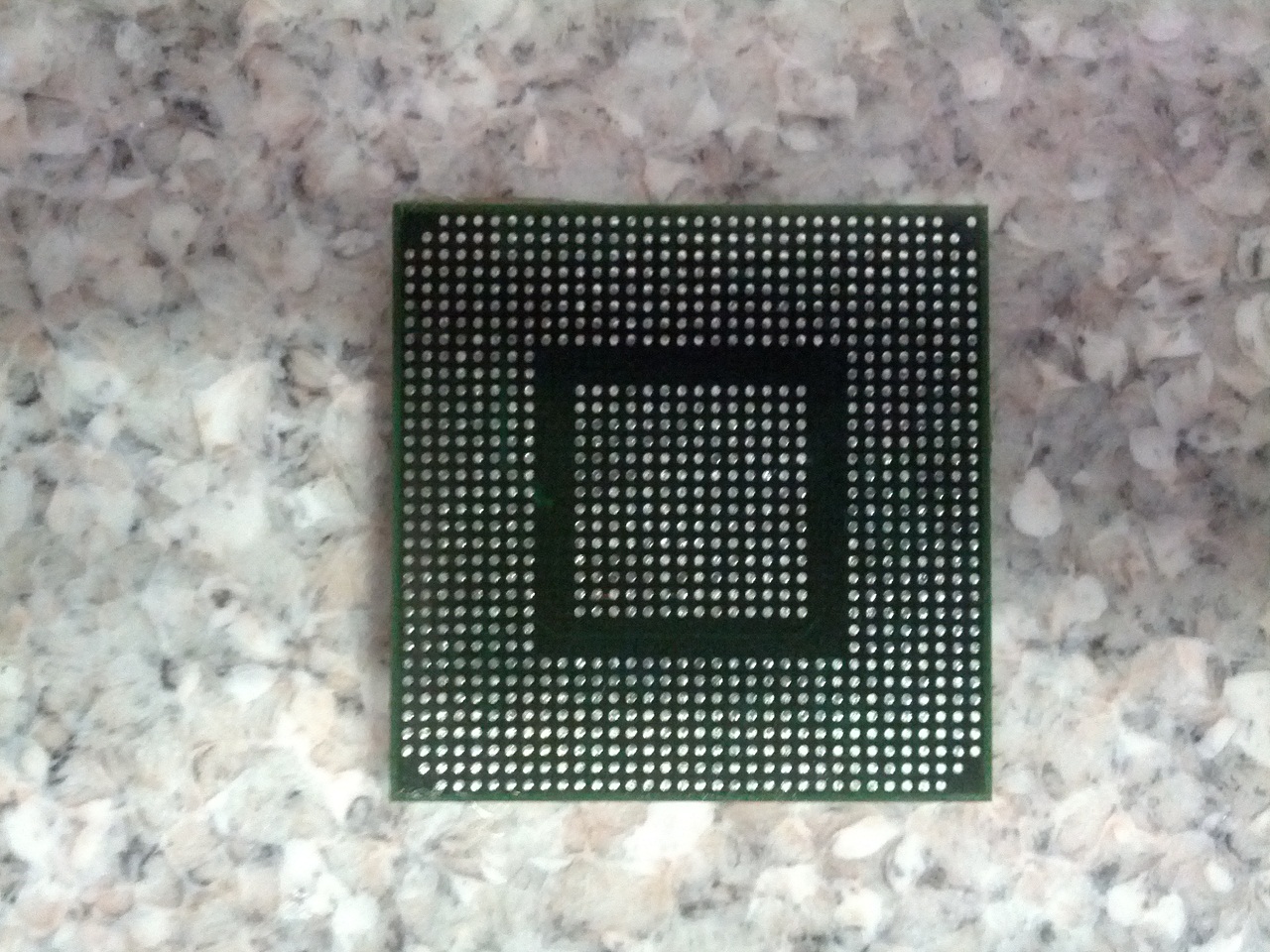

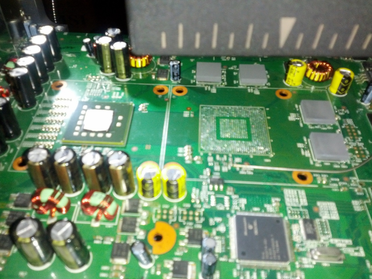

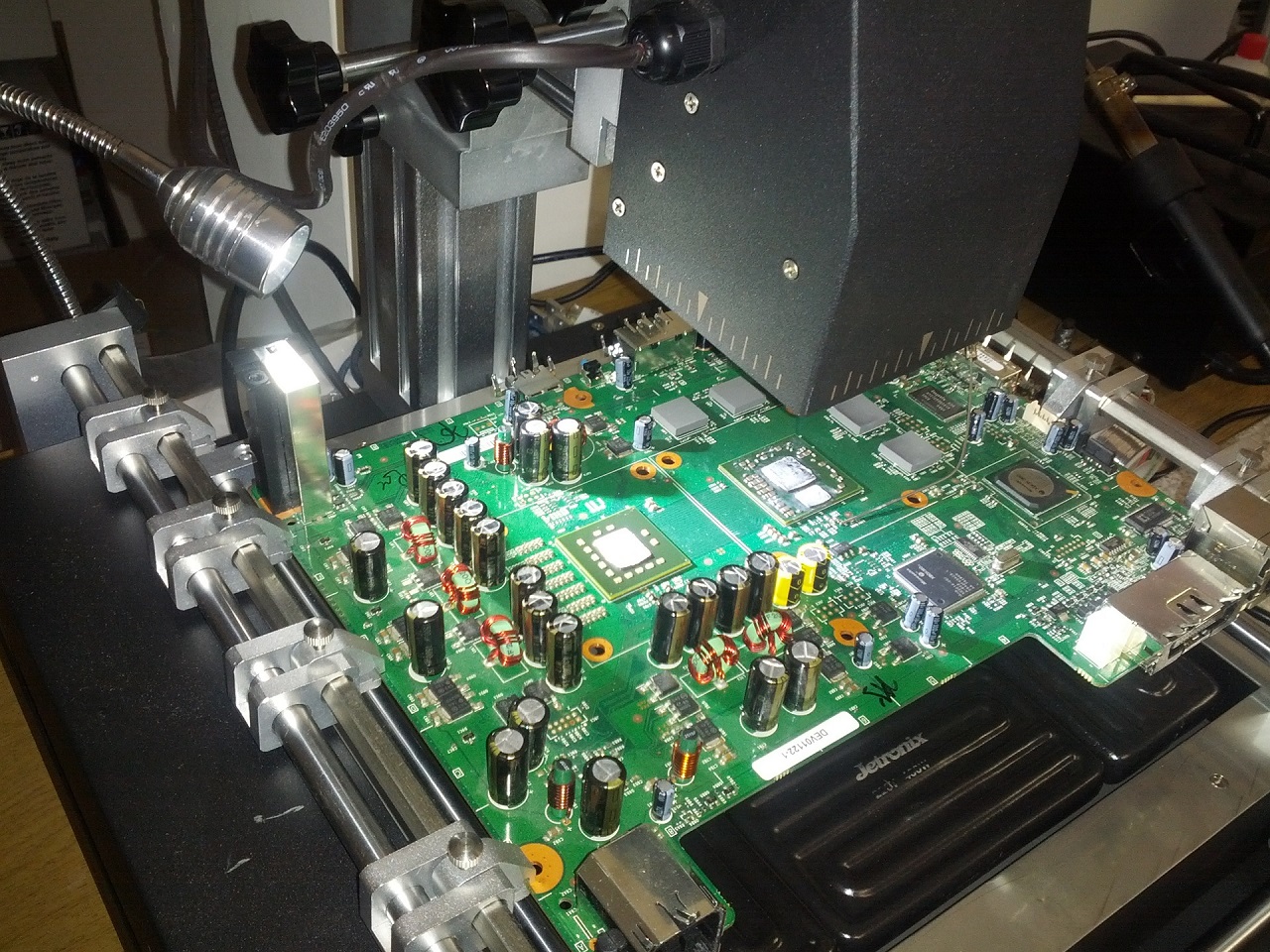

Eccovi un po di foto della JETRONIX-ECO all'opera con una vecchia XBOX 360:![]()

....a proposito, il bga vi sembra ripulito bene?? e in buono stato??![]()

ci vorrebbe una foto senza flash,magari guarda al microscopio se ci sono delle fossette nei pad, comunque lo vedrai da te se è pulita bene o meno, quando reballi il bga se non è pulito bene le balls si spostano o si fondono assieme, se è pulito bene ed il flussante è della giusta quantità invece lo reballerai senza problemi. ogni parte è importante in questo lavoro
Le fossette nei pad devono esserci o è meglio che sia tutto bello flat!!??

A che altezza hai tenuto il top?
circa 1,5 cm, lo porto sino a 205 gradi per circa 10 secondi e poi giu col cooling
