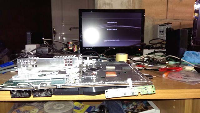

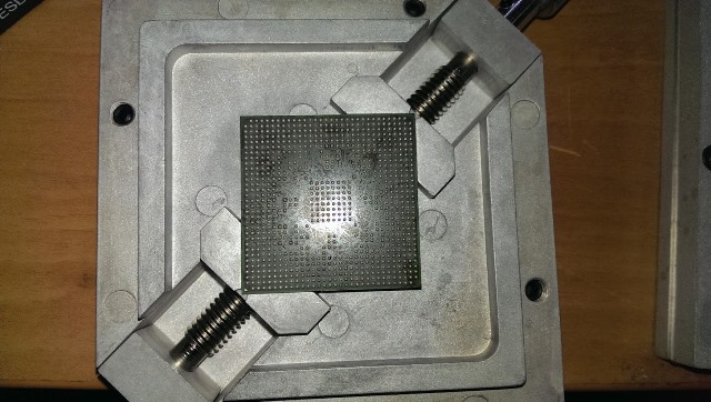

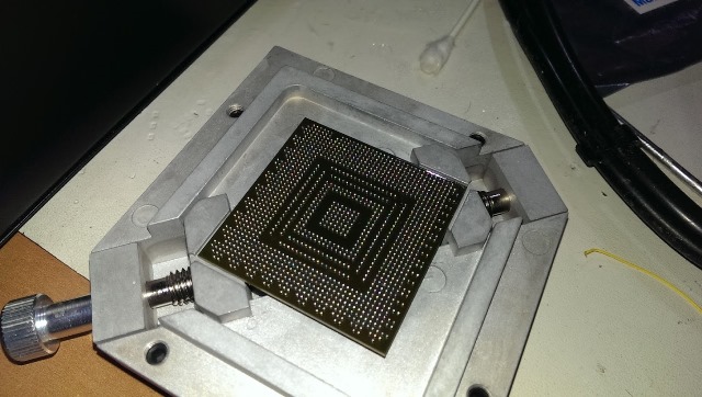

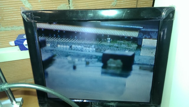

Rework ps3 cech-h 04
problema ylod, led "verde -giallo-rosso "
reball rsx "secces":D
[URL=https://imageshack.com/i/nhikevj]http://imagizer.imageshack.us/v2/xq90/845/ikev.jpg[/URL]
[URL=https://imageshack.com/i/nh58euj]http://imagizer.imageshack.us/v2/xq90/845/58eu.jpg[/URL]
[URL=https://imageshack.com/i/nedz4wj]http://imagizer.imageshack.us/v2/xq90/842/dz4w.jpg[/URL]

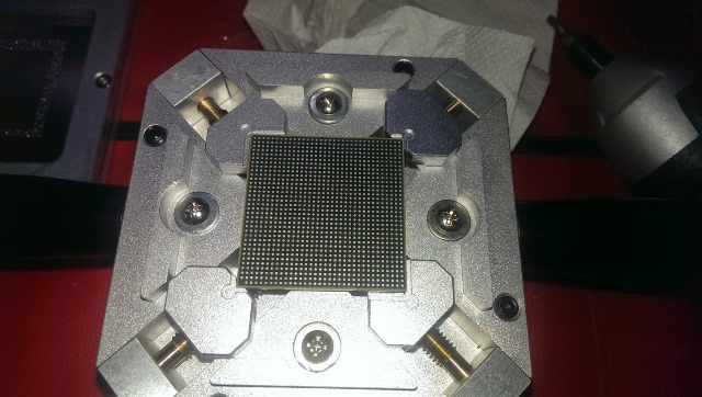

Reballing CPU/GPU
Allegato 16834Allegato 16835Allegato 16836

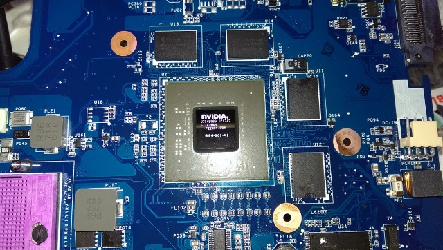

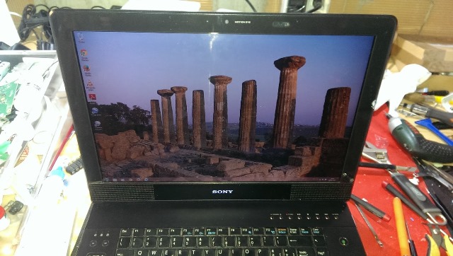

Sony Vaio PCG-8Y2M 17"
Schermo Nero permanente

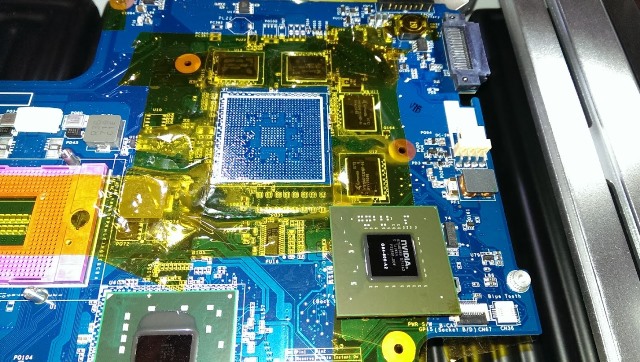

Reballing scheda video Nvidia
Allegato 16865Allegato 16866Allegato 16867Allegato 16868Allegato 16869Allegato 16870

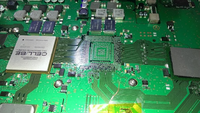

Salve ragazzi, ho dissaldato un chip bga su scheda madre pc desktop, mi ci voleva un occhio esperto per sapere se può andare bene e che non abbia fatto qualche danno, non riesco ancora a distinguere se ho portato via qualcosa oppure no, allego una foto. [url]https://www.dropbox.com/sc/7fw6hiv8xhpaneb/AAD_xKY8MZiRL2bk8tcz5NJfa[/url]
Sembra k sia tutto al suo posto :)
Inviato dal mio UMI X2 utilizzando Tapatalk
Ciao, grazie liberty87, o chiesto perché guardando la schda da un' altra prospettiva ci sono delle piazzole che non mi convincevano e quando ho passato come sempre la palla di stagno per fare la pulizia su alcune piazzole non si attaccava.

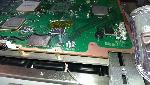

ps3 cech-l
problema artefatti grafici a random "appena inserivo il disco quasi immediati"
sostituzione bga !!
[URL=http://s1342.photobucket.com/user/tommino81/media/REWORK/IMG_20140515_151433_zpsaf429a2c.jpg.html]http://i1342.photobucket.com/albums/...psaf429a2c.jpg[/URL]
[URL="http://s1342.photobucket.com/user/tommino81/media/REWORK/IMG_20140516_125859_zps35cba18b.jpg.html"]http://i1342.photobucket.com/albums/...ps35cba18b.jpg[/URL]
[URL="http://s1342.photobucket.com/user/tommino81/media/REWORK/IMG_20140516_151012_zps06a2203a.jpg.html"]http://i1342.photobucket.com/albums/...ps06a2203a.jpg[/URL]

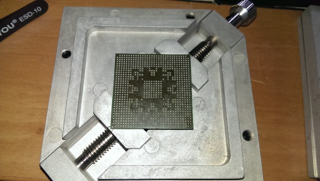

xbox360 , problema artefatti grafici e colori sbiaditi a schermo
sostituito gpu
[URL="http://s1342.photobucket.com/user/tommino81/media/IMG_20140519_163750_zps875348dc.jpg.html"]http://i1342.photobucket.com/albums/...ps875348dc.jpg[/URL][URL=http://s1342.photobucket.com/user/tommino81/media/IMG_20140519_165825_zpsedbb2a35.jpg.html]http://i1342.photobucket.com/albums/...psedbb2a35.jpg[/URL][URL=http://s1342.photobucket.com/user/tommino81/media/IMG_20140519_171441_zpsa76132f6.jpg.html]http://i1342.photobucket.com/albums/...psa76132f6.jpg[/URL][URL=http://s1342.photobucket.com/user/tommino81/media/IMG_20140519_180750_zpsbbdd6ed4.jpg.html]http://i1342.photobucket.com/albums/...psbbdd6ed4.jpg[/URL]

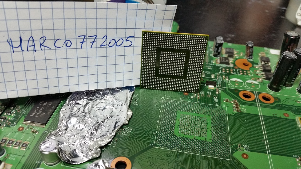

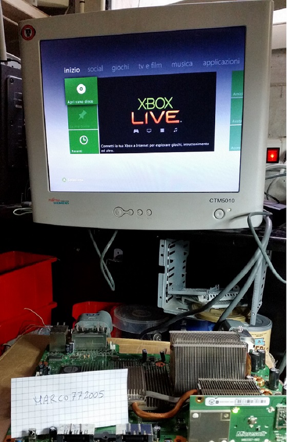

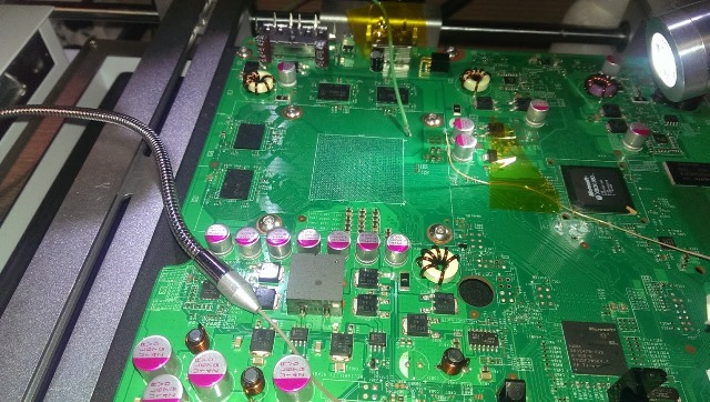

Xbox 360 Zephyr, 3 led rossi con secondario 0102.
Allegato 17014
Allegato 17015
Allegato 17016
Allegato 17017

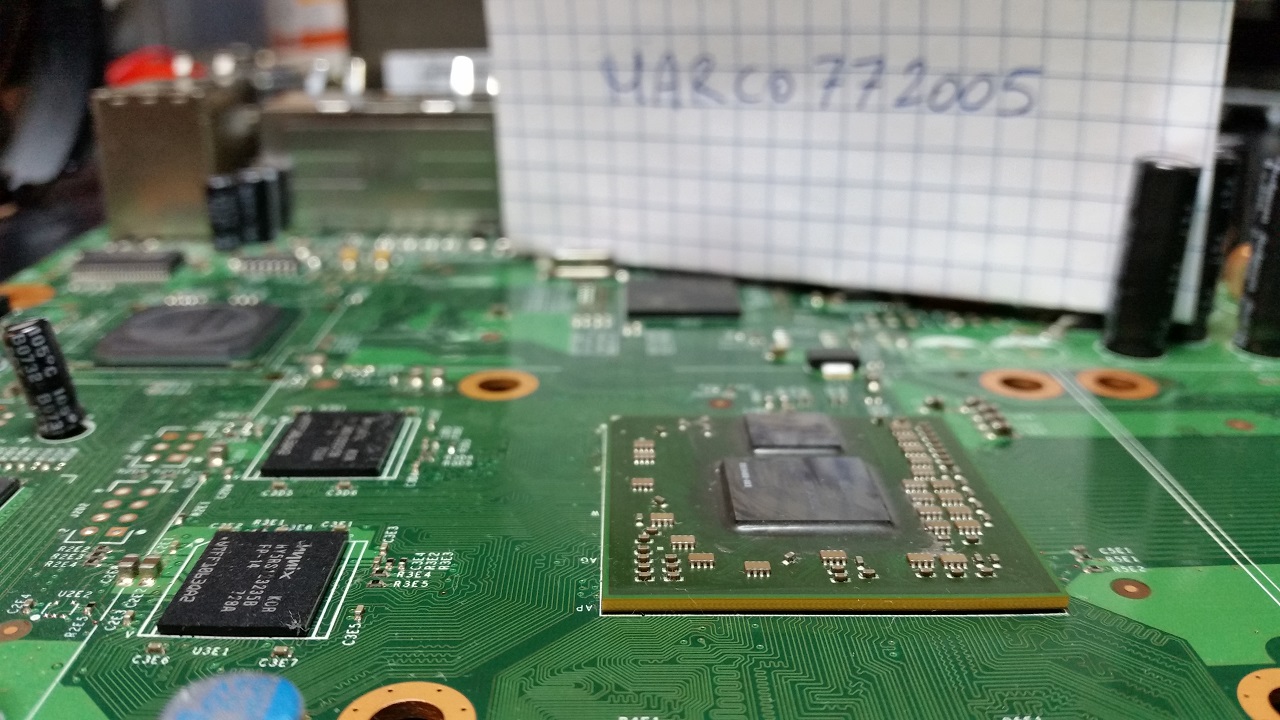

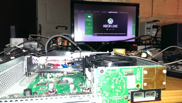

Xenon afflitta da 3 led rossi
http://img.tapatalk.com/d/14/06/15/jypyjusu.jpg
Cambio gpu (grazie amon) tornata a vivere....
