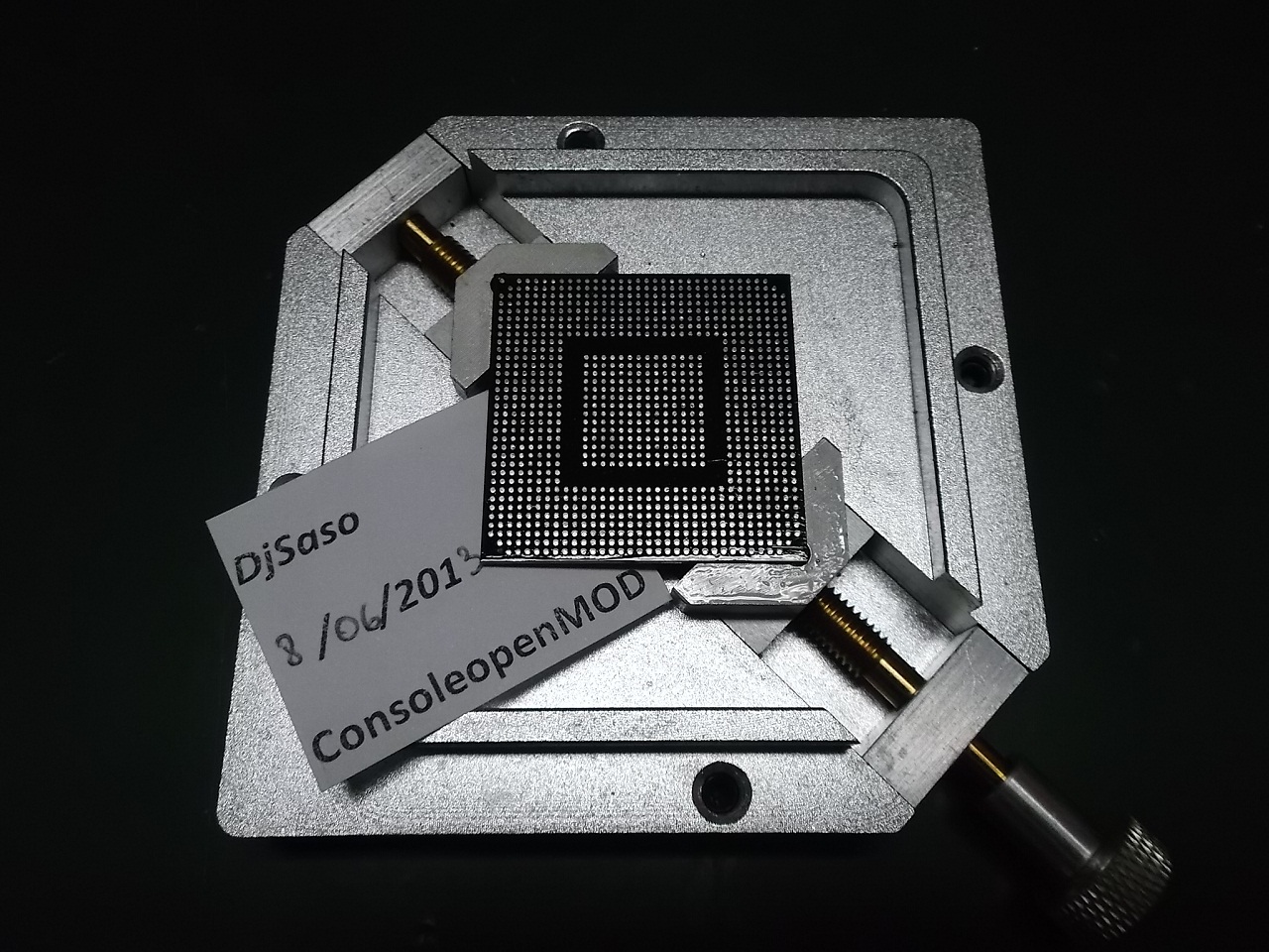

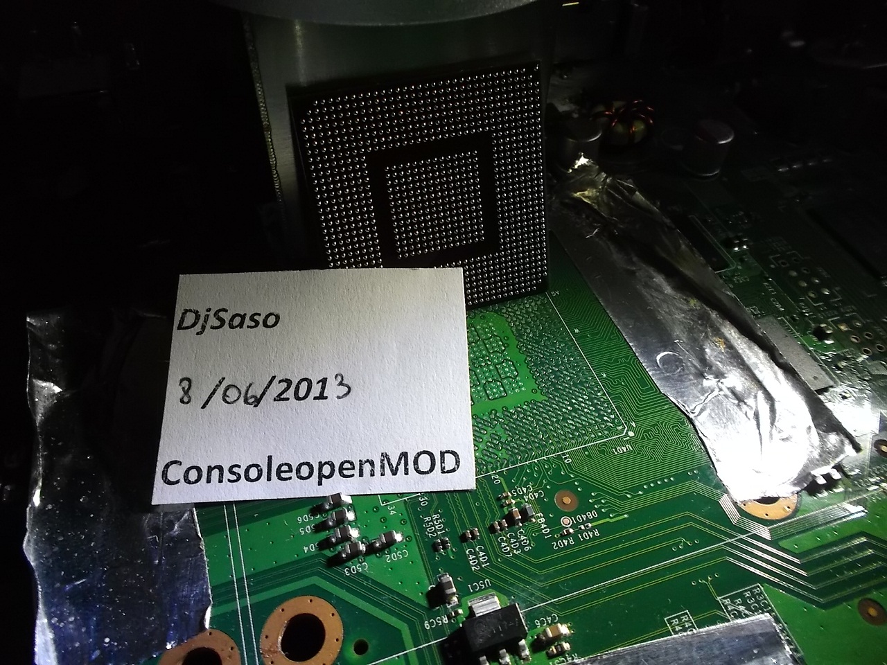

Djsaso stasera avró gli incontri ravvicinati del terzo tipo con il BGA? :D
Allegato 11278
Del terzo? Stai attento che diventano del quarto tipo!!! :D

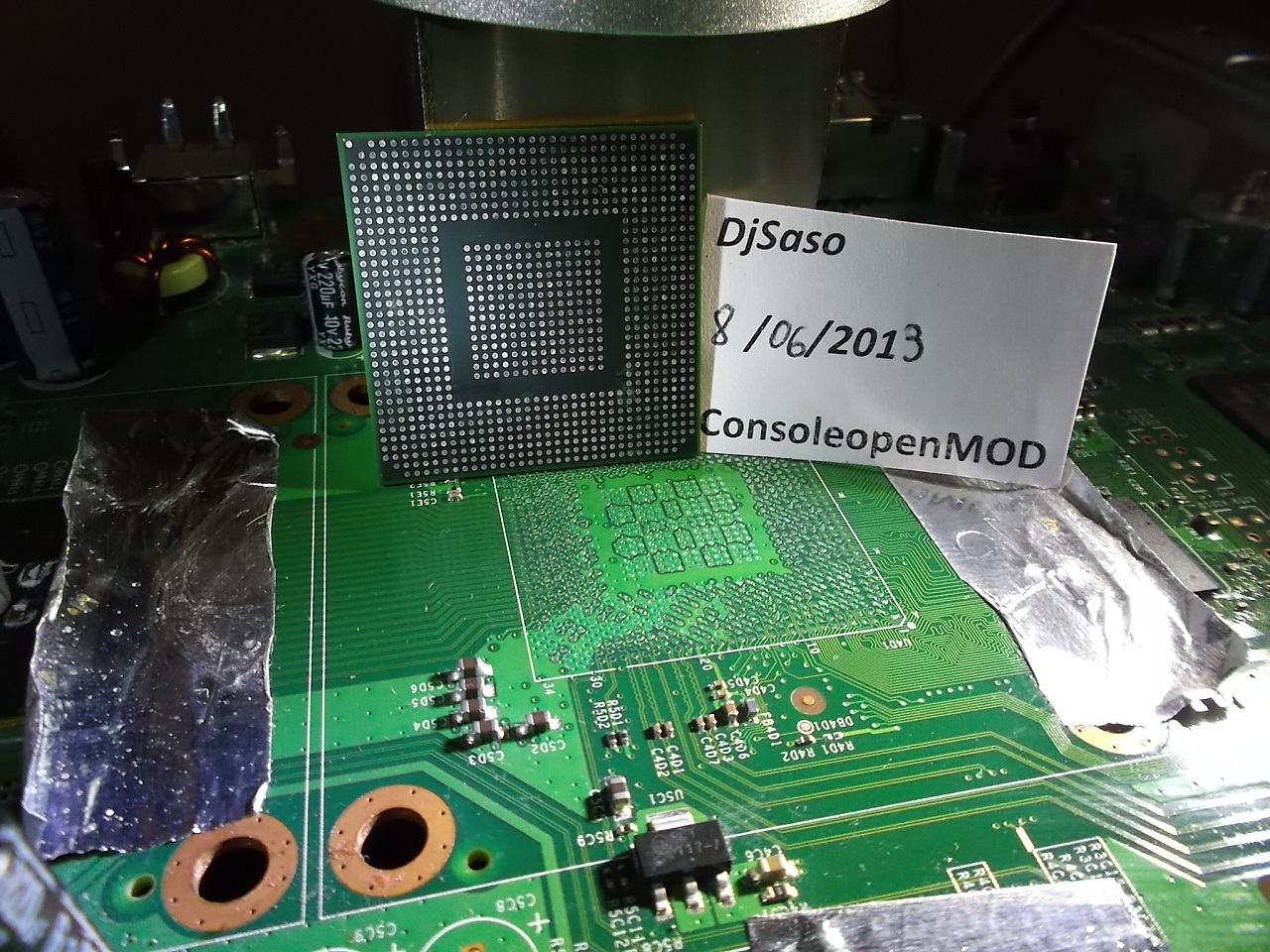

ecco una xbox falcon che non glicciava, problema alla gpu, reball e mo è viva! :D
Allegato 11435Allegato 11436Allegato 11437

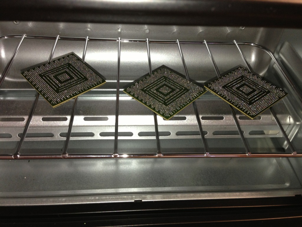

Triple reball su fornetto :)
Allegato 11558

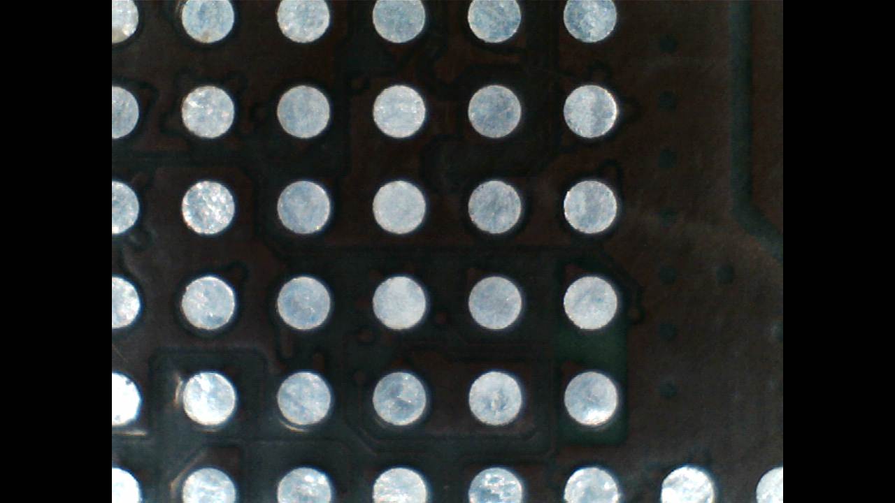

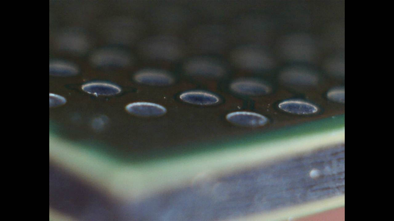

ecco una piccola ripresa con la nuova tecnica :D penso di essere arrivato alla perfezione con la mia strumentazione, meglio di cosi non riesco a fare XD
Allegato 11559Allegato 11560Allegato 11561
saso come ti vengono così puliti i pad??
la verità è che sono troppo bravo :P ahahah
scherzi apparte basta preriscaldare il BGA cosi da sopra eroghi poco e non rischi che si dissipi calore da nessuna parte. Puoi portare il bga anche a 90-100°C e inizi a pulire. Ho fatto delle prove anche con un flussante da 2 euro e le piazzole vengono lo stesso pulitissime, come se non c'è piombo.
Ha il flussante, nelle vene... XD
from Galaxy NOTE
ho usato una gootwick + un RMA 223 + il BGA preriscaldato a 100°C. In pochi secondi è stato pulito e non sono stati fatti ne graffi ne danni. Attualmente è la migliore soluzione che ho trovato, perchè il piombo è completamente aspirato(ovviamente una microscopica parte c'è sempre e non si può togliere) poi l'aspetto principale è che le piazzole non sono opachè o scottate, ma sono pulitissime e lesfere saldano molto bene nella fase di reball del BGA. Se si prova a tirare la sfera se ne viene con il pad, quindi il legame c'è.
