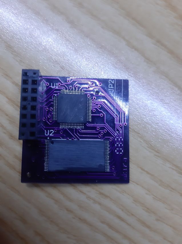

    Xbox for4! Ho recuperato questo chip ed ho un'altra xbox 1.0 con modchip ...

    Scusa la capra ignoranza che ho su questo argomento...ma non trovo una guida per il riconoscimento della versione della mobo.

    Ti basta sapere che se hai il video encoder xcalibur allora hai una 1.6 e dovrai avere nel chip che possiedi relativo bios Evox o similare in versione perlappunto 1.6
