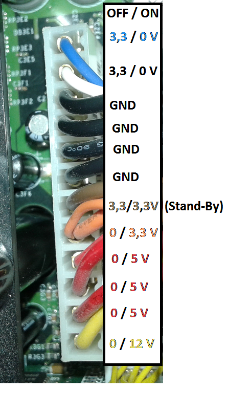

    Eh si! Ti direi qualche misura da fare ma io ho una 1.1 e gli alimentatori sono diversi purtroppo.
    Fai uno schemino tipo questo qui che ho fatto io ora e confronta le alimentazioni intanto, ho notato che quando ho messo il puntale nero sul filo blu mi si è spenta quindi è probabile che sia il controllo di accensione quello.

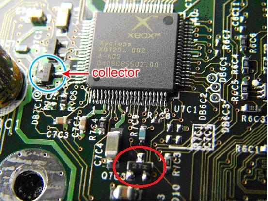

    Sulle 1.6 è il tipico comportamento di questo transistor che non eroga più stabilmente i 3v. Sostituiscilo con un MMBT3906LT1.
    Babilozzo and dertyuston like this.

    Paolone ma come faccio a vedere se non eroga piu i 3 v? guisto per esserne sicuro prima di dissaldarlo...
    6,765
    Misuri il collettore. Devi avere 3.3v od anche qualcosina in più
    Questi invece i pinout degli alimentatori. L'1.6 e' l'unico non scambiabile
    Ultima modifica di Pa0l0ne; 02-04-16 alle 17: 33

    OK risolto.
    in effetti era il collettore ... siccome non avevo disponibile uno lo smontato uno uguale dalla scheda che non andava (la mia xbox), nella foto in rosso, e lo montato nella nuova dove va sostituito ed e risuscitata, in effetti era in stand by ma non si accendeva.
    Ma resta sempre capire perche si sono guastati, adesso ne ordino un paio su internet e appane mi arrivano, penso a fine mese vi aggiorno per l'altra xbox.
    Volevo chiedere che ho trovato un MMBT3906LT1G e lo stesso del MMBT3906LT1? cambia solo la "G"...

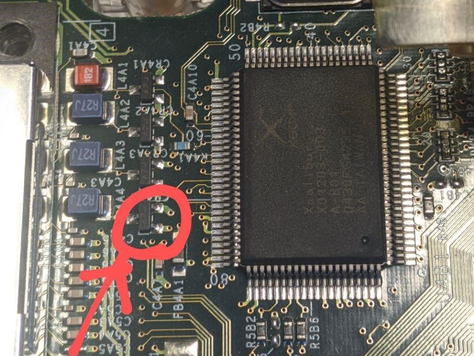

    Ciao, sto cercando di riparare una xbox di mio cugino, appena smontata dall' alimentatore posso capire che è una versione 1.6 e scollegando l' alimentatore dalla scheda madre misuro col tester i 5 volt sul filo arancione mentre mancano i 3,3 volt sul filo blu.
    Cosa potrei controllare ? Può essere buono l' alimentatore anche perhè ho visto 5 condensatori gonfi sulla scheda madre.
    I 3,3 volt con scheda e alimentatore collegati li devo misurare sul transistor cerchiato in rosso ?Nome: photo_2020-04-08_15-09-00.jpg
