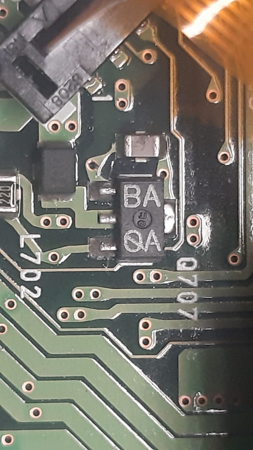

    Buongiorno, come da oggetto ho questa PS1 che non sputa fuori il laser ottico.
    Testato gruppo ottico su altra ps1 e funziona perfettamente.
    Facendo la ricerca guasti ho trovato questo transistor che non funziona correttamente.

    Sapete dirmi dove "guardare" per il ricambio?

    Vedi su quella funzionante se e' un npn o pnp
    Poi in base a questo ne metti uno commerciale e provi
    Sicuro si tratti di un transistor
    Magari e' un fet mosfet bjt ecc ecc
    Trovato questo
    BAQA TC1301BAQAVMF Microchip Technology
    DFN-8 Linear voltage regulator with volatge detector
    LDO, Vo1/Vo2=3.3V(300mA)/1.7V(150mA)±2.5%, Vdet=2.63V±2.5%, +CE
    Sembrerebbe un regolatore

    Ok grazie, il problema è che non lo trovo in nessuno store .....
